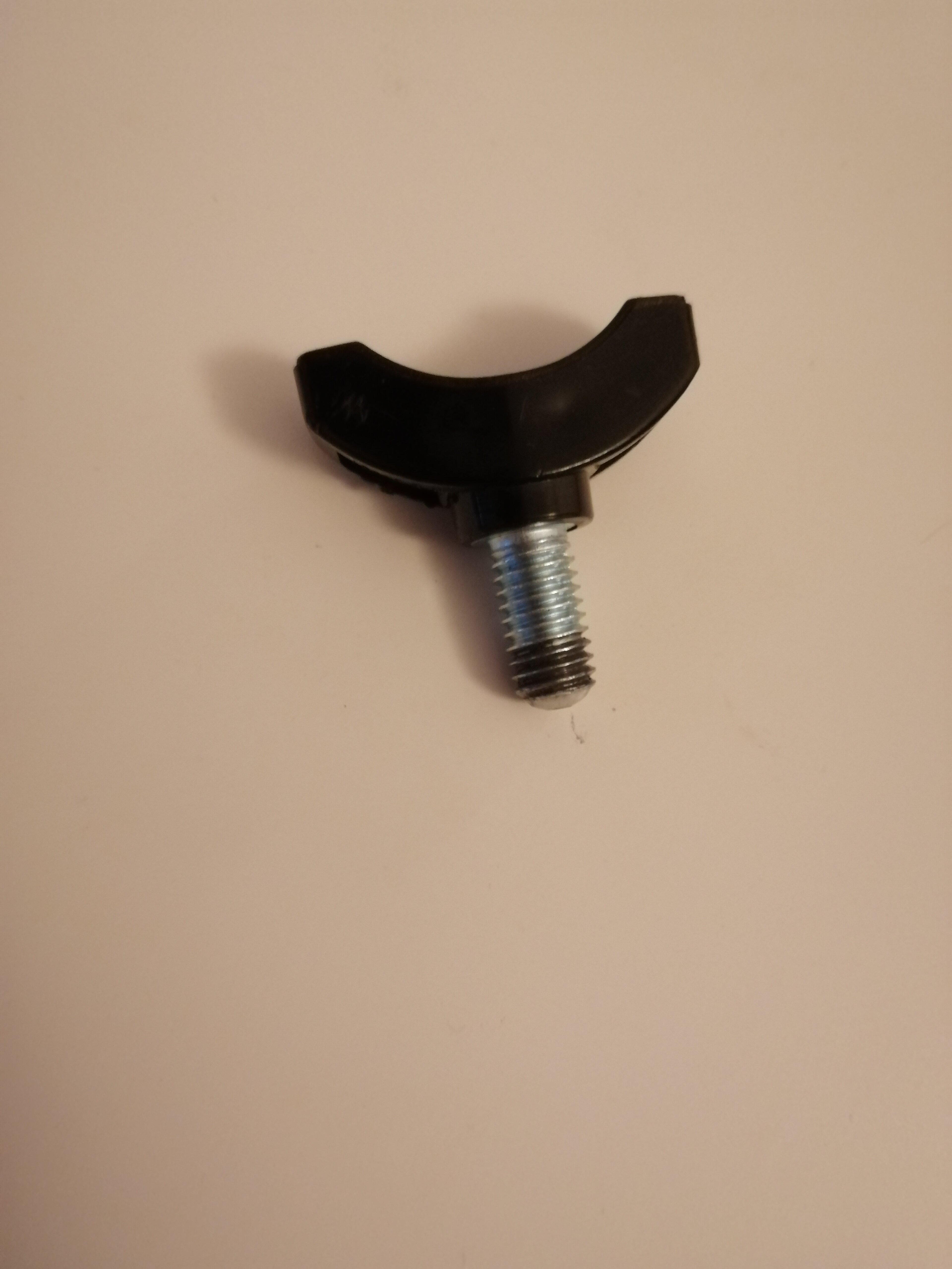

Je suis à la recherche de vis pour ma monture. je n'aime pas trop le système de vis courte avec butée pour pouvoir serrer mes axes.
Quand je serre il y a un morceau de ferraille qui permet de mettre en contact la fin de vis...
Donc je cherche une vis de serrage plus longue pour éviter ce raccord...
Voilà la vis d'origine .... j'aimerai qu'elle soit plus longue.
Ce bout de ferraille a son utilité, il fait tampon entre l'axe et la vis.
Sans lui l'effet de rotation et la pression exercée par la vis auraient pour effet de grignoter ton axe, une usure prématurée.
Modifié par sergio2bxl
Justement sergio, l'axe est légèrement grignoter et quand je tourne mon axe parfois ce petit bout de ferraille tombe à l'intérieur de la monture.
Obliger de démonter pour remettre le morceau dans l'orifice.
Du coup si je met une vis plus longue et que je devise correctement celle-ci théoriquement  ne devrait pas frotter sur l'axe ?
A méditer.
J'espère avoir été clair dans mon explication 🤨
Ah oui effectivement j'ai mis une vis plus longue et ça ne bloque pas l'axe, comment réparer ?
Modifié par Sims
ça semble bien défectueux ce montage :(
Peut être en remplaçant le morceau de ferraille par une pièce en nylon qui en se déformant sous la pression de la vis épouserait mieux l'irrégularité de l'axe?
