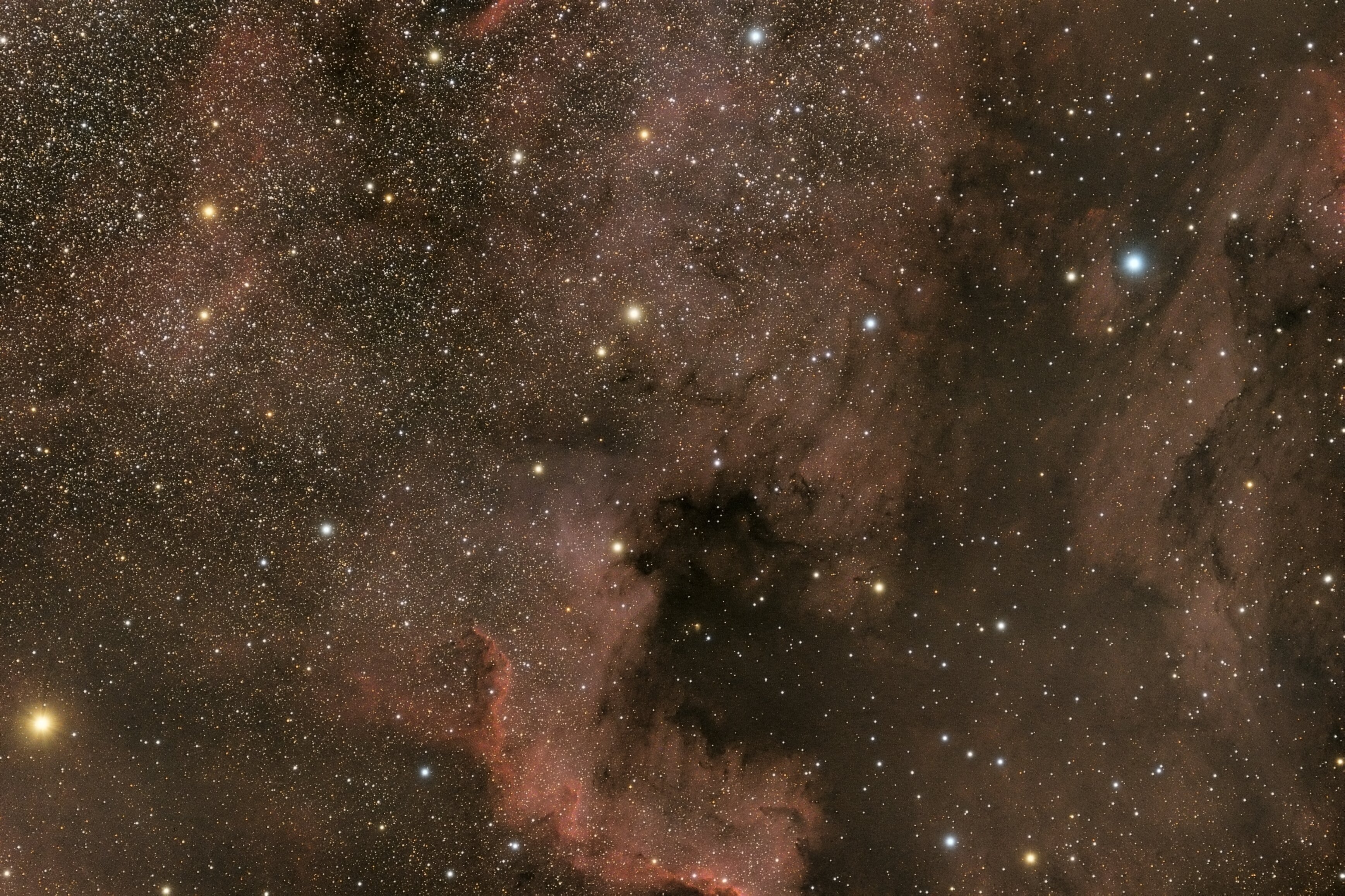

AprĂšs plusieurs essais, voici l'image finale:
Je me pose la question de la couleur de l'objet car en fonction des tentatives de traitement, j'obtiens plusieurs nuances. Suis-je bon avec ce dernier traitement?
Bonne soirée

Usuellement on s'attend plutÎt à des tons saumonés / roses en OSC
Merci pour ton passage Axel.
Du coup, ça semble coller la couleur? qu'entend-tu par OSC?

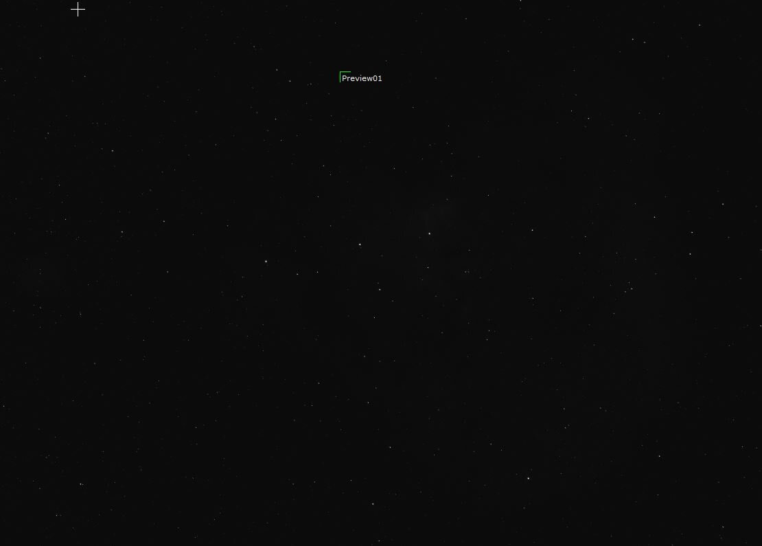

-je traite le RVB: background (avec la somme de 2 previews noirs), colorcalibration (preview sur objet), SCNR (pour corriger la dominance verte), saturation de l'objet (masque nébuleuse), désat du fond du ciel (masque fond du ciel), montée d'histo, courbes, recomposition LRGB, réduction du bruit général (ACDNR+ masque nébuleuse), réduction des étoiles (masque étoiles total), renforcement des nuages sombres (darkstructureenhance)

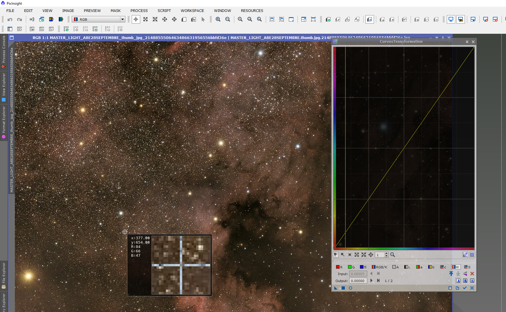

Et aprÚs tout ça tu obtiens cette couleur. En passant le pointeur un peu partout sur l'image je n'obtiens qu'une seule HUE. Faudrait regarder le master
HUE? une seule teinte c'est çà? du coup, il faut que je vĂ©rifie le Master_light pour voir si j'ai la mĂȘme chose?

J'ai regardĂ© la teinte de l'image traitĂ©e ci-dessus sous Pix et je retrouve effectivement la mĂȘme chose que toi. Idem quand je vĂ©rifie sur mon master_light (sortie d'empilement en non linĂ©aire).
Par contre, quand j'effectue un automaticbackgroundextractor, je retrouve alors différentes teintes sur l'image. Il peut s'agir d'un problÚme de gradient???
Je pense que je n'avais pas fait de retrait de gradient sur l'image traitée ci-dessus. (Je pensais que ce n'était pas nécessaire du fait de la prise de vue au zénith et en montagne)

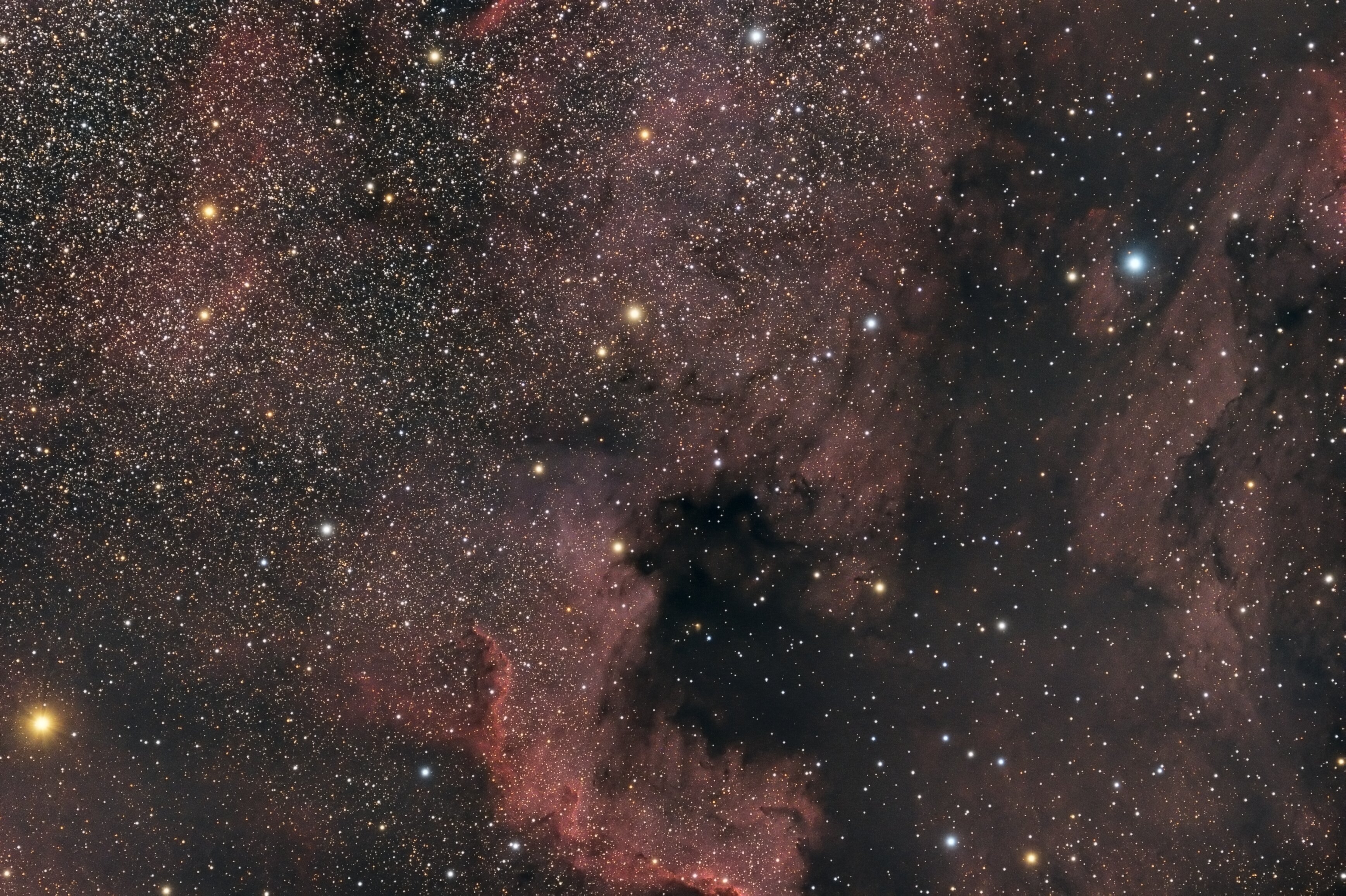

Ok j"ai regardé rapido avec un traitement simplissime en 5 mins
ABE (mais faudrait le faire manuellement y a des résidus notamment en haut à gauche)
CC
HT
Curves (Sat,+ RGB)
Reduction d'Ă©toiles
Rien de compliqué pas de reduction de bruit, pas de Lum transféré etc
. Tu devais ĂȘtre sous un bon ciel dommage que ton 350D soit Ă  la rue cotĂ© sensibilitĂ©... Tu as fait la calibration des images dans PI?
T'as du walking noise faut dither plus ou alors plus violemment. Tu as aussi énormément d'étoiles clippées sur le master.

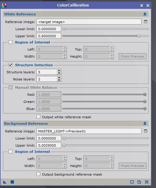

Une question: Dans Colorcalibration, pour le white, tu fais une preview large sur l'objet (ici la nébuleuse?)
Non mais ca. AprĂšs rien n'empeche de faire ca sur une Ă©toile ou une zone que tu sais blanche.

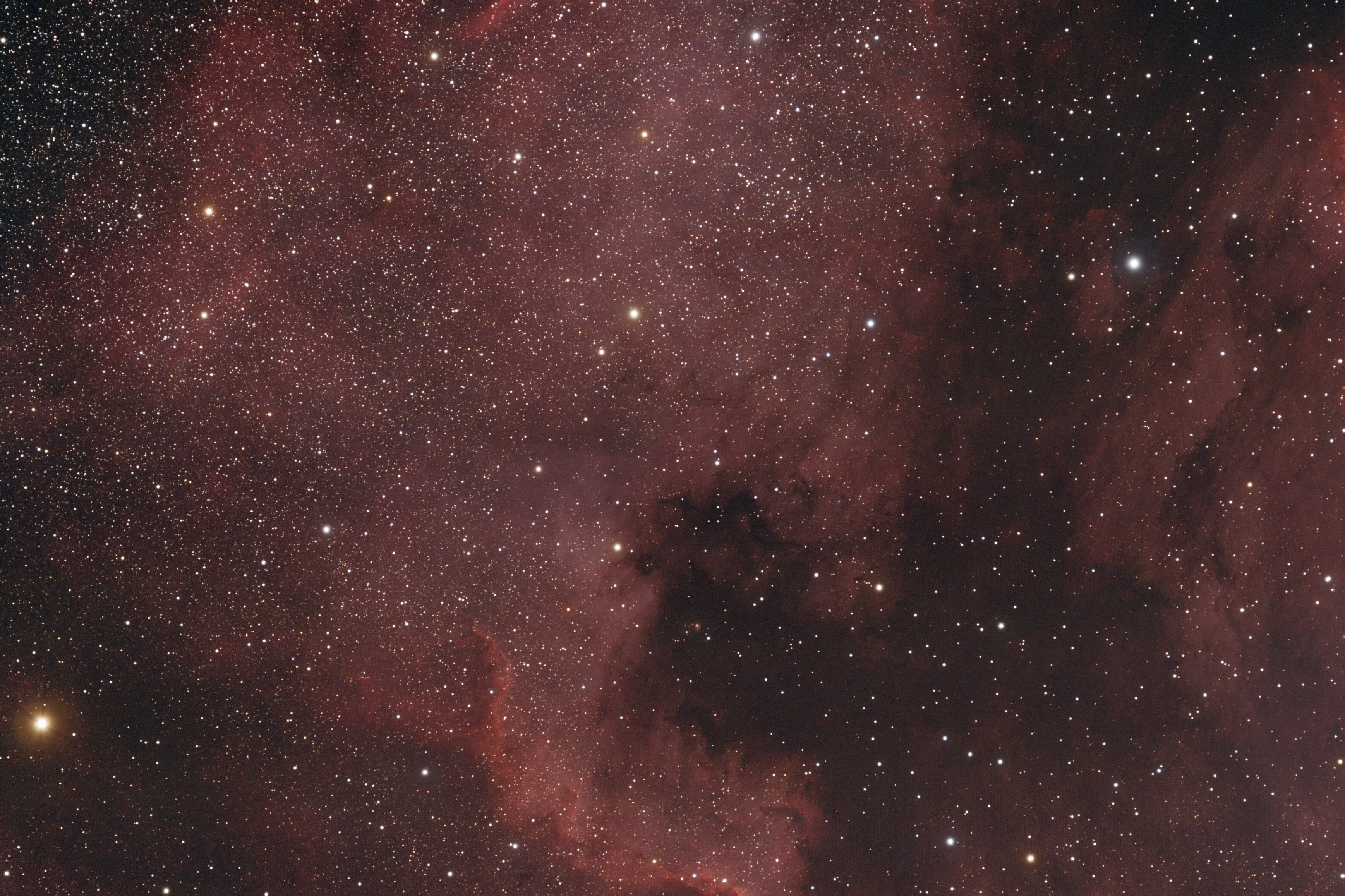

Bon, j'ai repris le traitement de zéro; en tenant compte des process de Jon rista (balÚze le mec; pas encore tout compris mais je vois nettement la diff en full pour le NR)
Merci encore pour ton aide👍
Je ne sais pas si on verra la diff avec le format jpg sur la full; mais en tiff sur mon ordi, le FDC est bcp plus propre.

>>> Bienvenu dans le JR way of processing :) Jon c'est tout simplement la référence technique absolue et un des rare gars à vraiment savoir de quoi il en retourne avec Frank Freestar8n (concepteur de metaguide) et John Hayes.
Ca a effectivement l'air bcp plus clean
As- tu un compte Astrobin pour poster tes images? Tu peux en créer gratuit (10 images) et je pourrais te suivre.
