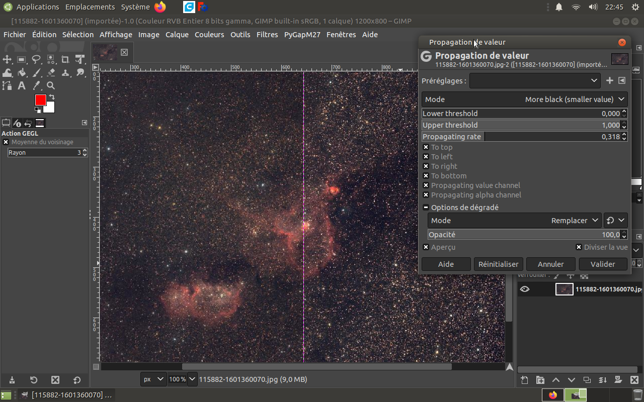

Pour la réduction d'étoiles sous Gimp, le plus simple est de faire 'Filtres' --> 'Distorsions' --> 'Propagation de valeur'. Dans la case 'Mode' il faut alors choisir 'More black' (c'est 'More white' par défaut), puis ajuster la règle 'Propagating rate' pour avoir le bon rendu.
On peut faire plus subtil avec des masques d'étoiles mais généralement ça marche déjà pas mal tel quel.
Je mets une capture d'écran (à droite avant réduction, à gauche après).
Ah oui super. J'utilise 10 commandes de Gimp et l'a c'est une pépite. Des que j'ai le courage, je reprends le traitement et je fais une nouvelle version. Avec un masque d’étoiles c'est effectivement mieux d’après le premier essai que j'ai fait hier.
