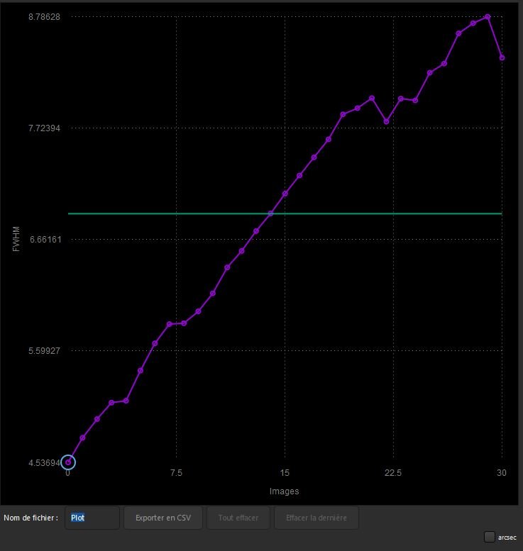

Bonjour ,
Sur une série d'images avec filtre duo-band , pour voir le graphique j'ai fais un premier prétraitement par script ( couleur prétraitement ) pour afficher le fichier pp_brutes dans le graphique .
Comment l'interpréter ?
La ligne verte est elle une moyenne de la fwhm de toutes mes brutes ?
Quid des brutes au dessus de cette ligne ?
Ceci dans le but de mieux comprendre en re faisant manuellement cette fois ci et ainsi déterminer une option d'empilement soit % fwhm , rondeur des étoiles , etc...
Après registration c'est la FWHM qui est affichée dans le graphique. La ligne verte est la moyenne (ou la médiane je ne suis plus sûr) et n'est là qu'à titre informatif. Le filtre se fait dans l'onglet empilement en % d'images gardées, ça affiche la valeur limite correspondante.
Pour voir les autres données dans le graphe, il faut entourer une étoile, faire clic droit et PSF pour la séquence. Ca donnera un graphe par étoile avec le choix entre les différents paramètres, genre FWHM, amplitude, rondeur, fond de ciel, shift X et Y pour voir l'erreur périodique...
Merci @VINVIN mais je ne comprend pas trop quelle manipulation il faut faire pour avoir le graphe par étoile

C’est vrai que l’onglet Graphique mériterait un peu d’améliorations :
- pouvoir sélectionner le critère en ordonnée (FWHM, rondeur...)
- en abscisse afficher les nº d’images avec des nombres entiers, pas des nombres décimaux
- pouvoir déplacer la ligne verte de haut en bas et permettre de lire sa valeur en direct
En fait, faire ce qui est possible avec d’autres logiciels. Mais ce n’est pas le plus urgent c’est certain.
Le 30/01/2021 à 09:58, Fred_76 a dit :
La ligne verte est la valeur moyenne du set d'image. La déplacer n'a pas de sens du coup.
il y a 6 minutes, lock042 a dit :
Ca permet de voir d’un coup d’œil le nombre d’images qu’on garde ou non.
