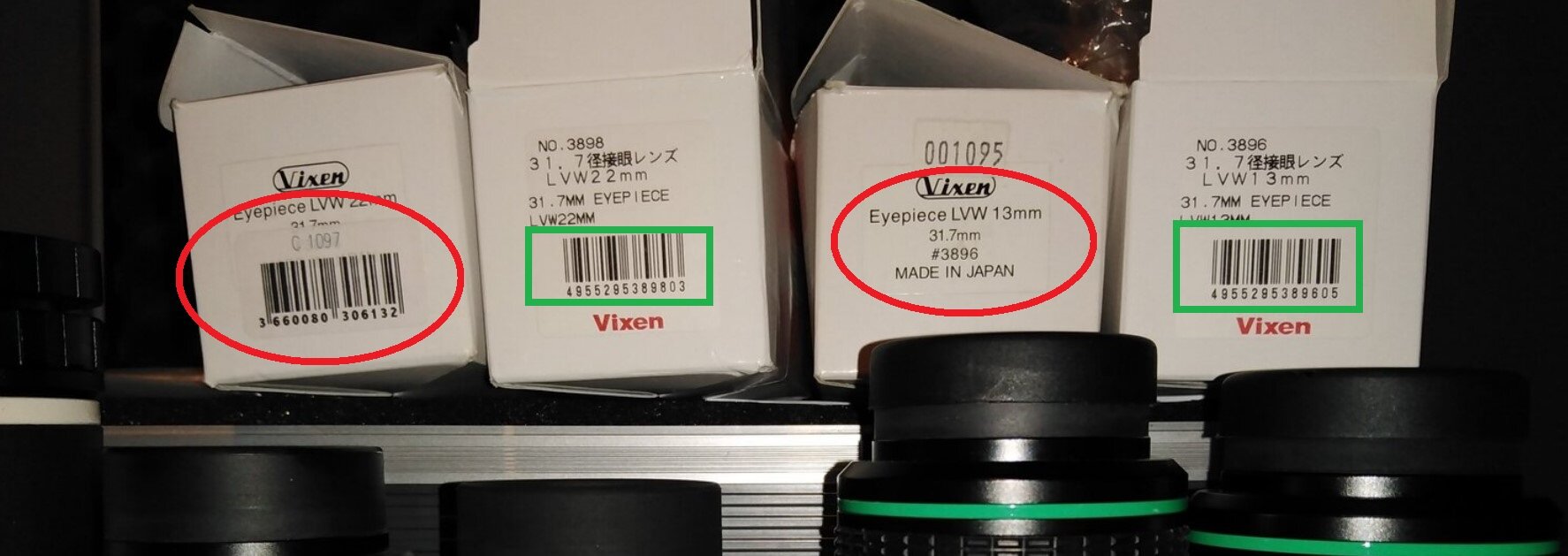

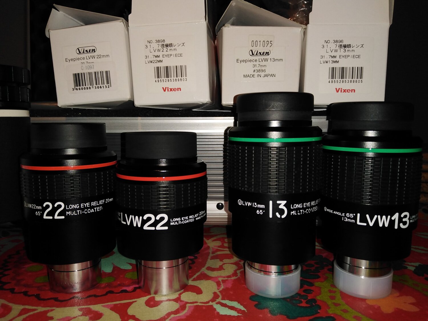

Après une attente de plusieurs mois pour trouver d'occase un LVW 22 mm, et le mettre sur ma bino avec le LVW 22 que j'ai déjà depuis près de 20 ans, je l'ai enfin trouvé! Et même un 2 éme 13 mm pour doubler le mien!
Je viens de le recevoir, et quel surprise de voir qu'ils ne sont pas de la même taille!
Donc, un tantinet embêtant pour une utilisation en bino!
Si quelqu'un à l'explication à ce phénomène de rétrécissement, je suis preneur.;)
Depuis quel année, ont t'ils changé de format?

Salut
J'avais eu le cas il y a pas mal d'années avec 2 Meade sp4000 32mm, un que j'avais était made in Japan et l'autre acheté d'occase était made in Taiwan, ça le faisait pas vraiment pour la map sur ma bino, c'est peut être identique pour ton cas
tu remarquera que les codes barres sont différent:
-sur la première boite (à gauche)  il commence par "3" donc fabriqué en France
-les 2 et 4 commence par 4 fabriqué en Allemagne
-la troisième boite pas de code, mais un made japan je suppose que c'est authentique
donc sur les 4 oculaires il y à trois fabrication différente, ça pourrait expliquer la différence de taille
J'ai eu ce phénomène sur des vixen LV, des tv widefield et plossls ainsi que sur des eudiascopics. Ce sont des oculaires qui ont du subir quelques modif au long de leur commercialisation.

il y a 40 minutes, ouille21 a dit :
Les codes barre c'est une chose!
Mais sur les jupes des 4 oculaires, c'est bien gravé Japan. Donc logiquement, ils ont été tous les 4 fabriqués au Japon!
Peut être en passant par l' Allemagne ....ou ailleurs @ouille21 :be: ?
Je cherche aussi des Meade 4000 super plossl en 25 ou 26 mm @jeap, et j'ai déjà contacté au moins une douzaine de personnes qui en mettait en vente. Y'en a plein, mais pas des made in Japan !

il y a 5 minutes, Patcubitus a dit :
le code barre indique le pays de fabrication,
 rien à voir avec le transit.
pour la gravage, ben ....ça fraude de partout et c'est assé hallucinant
un exemple:
j'ai acheté des essuies glace bosh en chine  (ils sont authentique N° série vérifié chez bosh)
l'emballage était français (code barre "3") et inscrit en gros fabriqué en france....
donc ils veulent me faire croire qu'ils ont été fabriqué en france et envoyé en chine pour être vendu en france
Il y a 1 heure, ouille21 a dit :
pas dut tout !
ces codes sont bien en base de données EAN-13 chiffres  :
https://www.barcodelookup.com/4955295389803
https://www.barcodelookup.com/4955295389605
490 à 499 et 450 à 459 Japon (et non Allemagne :p  ) : https://www.picbleu.fr/uploads/documents/51cf0e6b40b1a.pdf
https://fr.wikipedia.org/wiki/Code-barres_EAN
en complément : https://hoax-net.be/non-les-3-premiers-chiffres-ne-representent-pas-exclusivement-lorigine-dun-produit/
les trois premiers chiffres de l’EAN indiquent dans quel pays l’entreprise est membre du système EAN. Ils n’indiquent pas toujours le pays de production et il peut donc s’agir du pays où est situé le siège social de l’entreprise ou l’un de ses sièges sociaux.On ne peut donc pas se fier à cela pour identifier la provenance d’un produit, avec seulement les 3 premiers chiffres.
Le numéro EAN identifie des articles ou des unités logistiques de façon unique. Codé sous forme de codes à barres, le numéro EAN peut être lu par un lecteur spécifique, dit lecteur de codes-barres. Le numéro EAN constitue la base de contrôle du flux des marchandises, du fabricant jusqu’au consommateur final.
concernant le code 3_660080_306132, on est sur un code  pour une revente commerciale en France , cela ne veut pas dire que c'est fabriqué en France ;)
 beaucoup d'enseignes ont un générateur de code-barres pour leur gestion interne de stock;
d'ailleurs, on voit bien qu'il y a une seconde étiquette collée sur la première ; mêmes boites, je parie qu'en la décollant , on lira aussi "made in Japan"
après, ça ne résout pas l'énigme initiale du sujet : pourquoi deux format différents ? probablement deux séries différentes!
pour l'historique de cette évolution,  @lyl a très probablement la réponse :)

Bonjour, j'ai eu le cas pour des oculaires LVW 8mm, j'ai eu la version avant l'an 2000, qui était plus longue. Il y a eu différent batches de production.
Même pour les grands constructeurs, ce ne sont pas des séries de petites tailles, on fait fabriquer par 200 ou 500 pour réduire les coûts. Parfois il arrive même que certains matériaux ne soient plus disponibles : la formule initiale est réajustée.
En l'occurrence, le LVW a duré longtemps, ce n'est pas étonnant.
Pour ma part j'ai eu la chance d'avoir un modèle excellent au niveau de la correction et un peu moins bon au niveau du traitement optique.
Sur des produits industriels comme ça, on peut espérer un changement tous les 5 ans.

J'ai essayé d'enlever l'étiquette, mais ça arrache le papier du dessous, et ça fait 20 ans qu'elle est ... Dessus! ;)
Mais je peux voir en dessous assez facilement Made in japan, comme sur la boite du 13 mm ou il n'y a pas eu d'étiquette de rajouté.

Il y a 11 heures, kmylle a dit :
Les deux oculaires 22mm et 13mm placés à l extreme gauche sont de première génération , à partir de 1996
J'ai dû  les acheter en 1999. ça correspond bien!
Il y a 12 heures, lyl a dit :
C'est exactement la même chose, oculaire de 1999, version plus longue.
