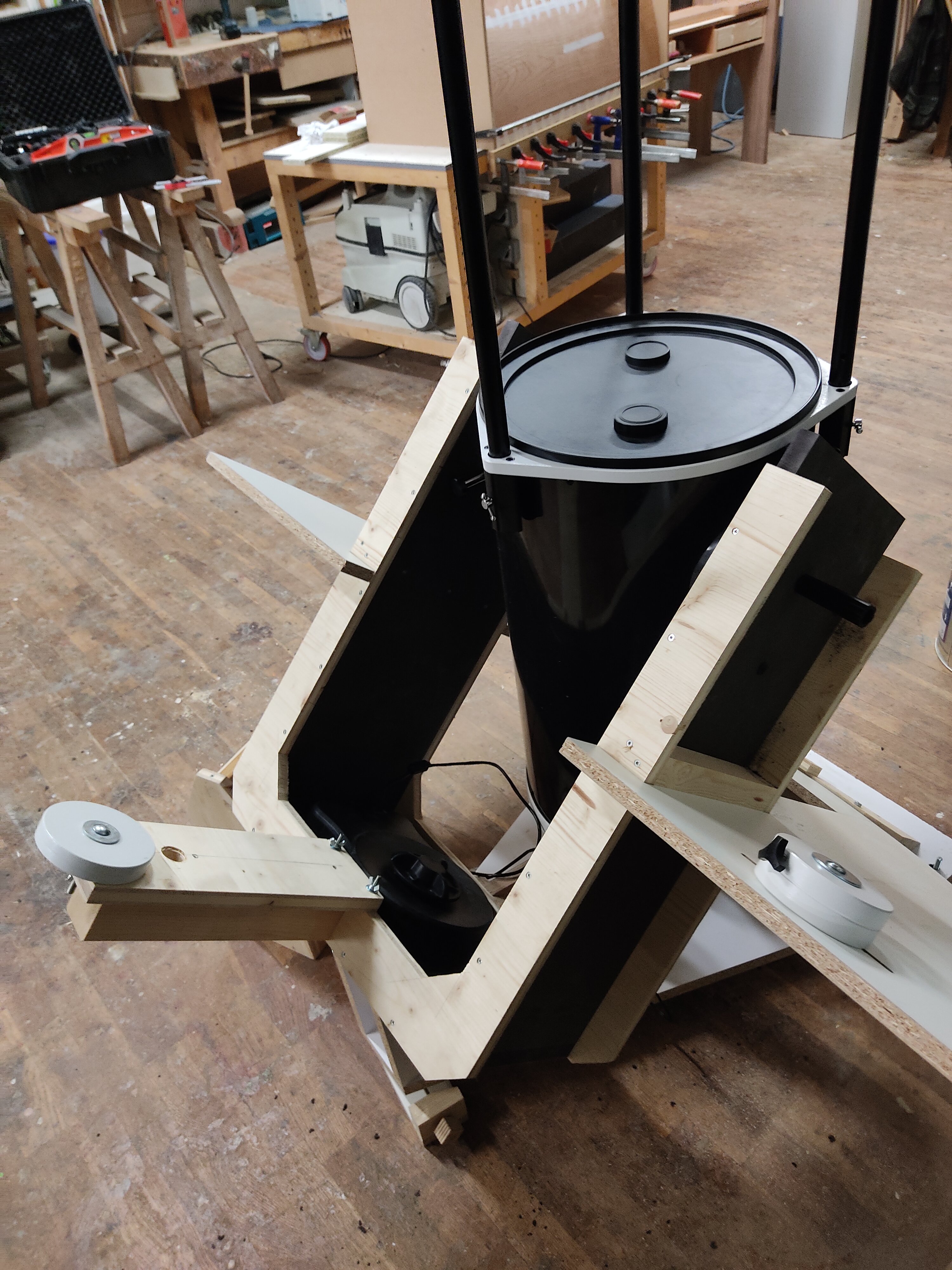

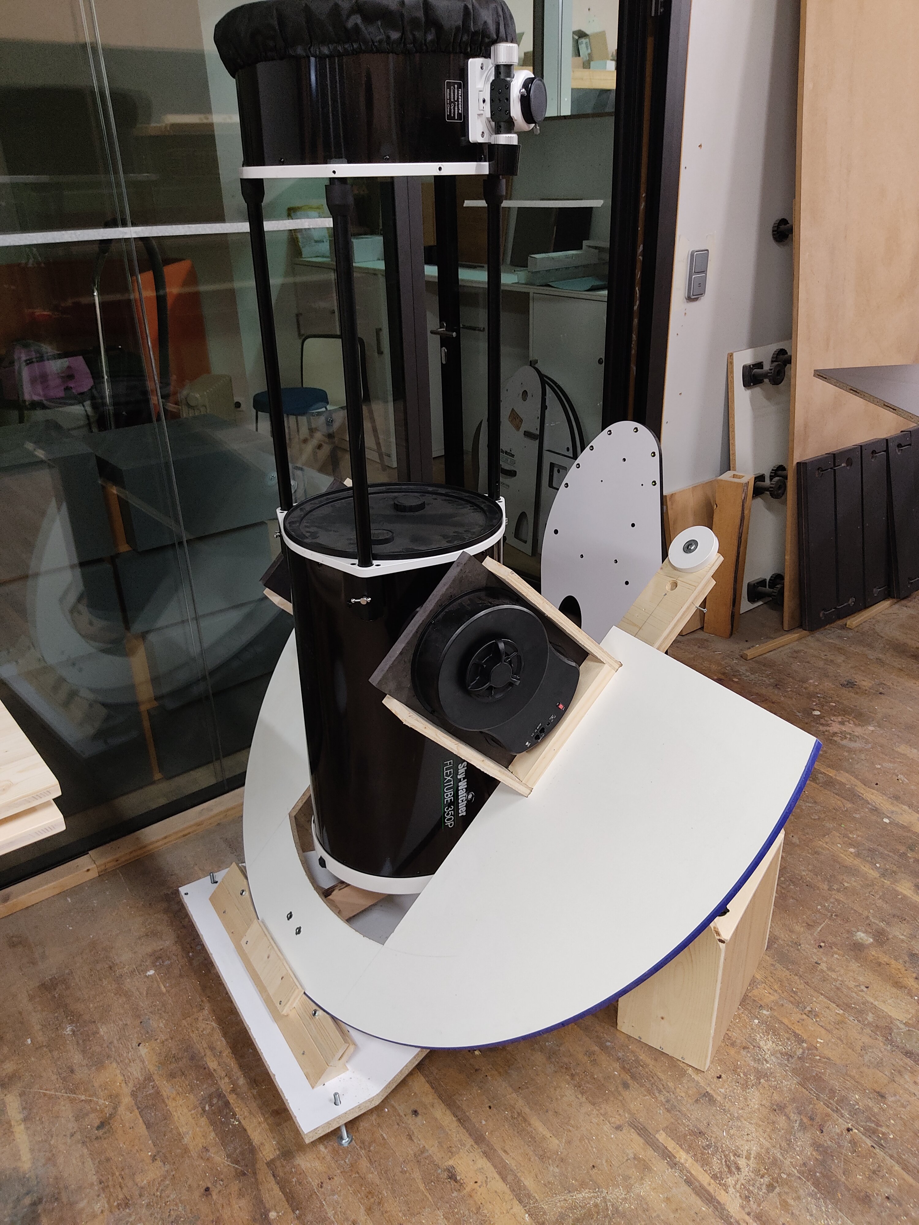

Bon le projet à un peu évolué. Au départ je voulais réutiliser au maximum la monture Dobson goto d'origine, mais j'ai changé d'avis pour une question d'encombrement, de poids et de simplicité.

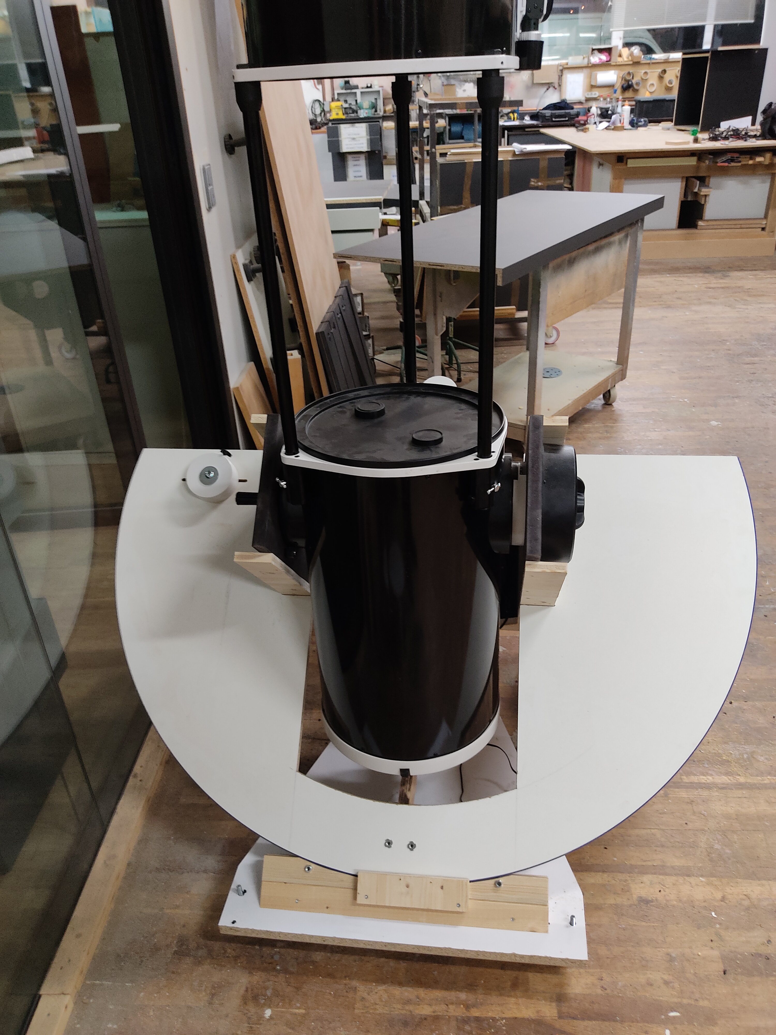

Donc j'ai finalement transférer les 2 moteurs sur une nouvelle monture entièrement fait maison. Elle est pas parfaite mais je voulais déjà tester le fonctionnement avant de pousser plus loin les ajustement.
J'ai commencé les tests, et c'est pas très réjouissant.
1er problème, en mode alt/AZ avec synscanpro j'ai le soucis des limites de rotation sur l'axe AD du au demi disque.
2eme problème avec eqmod. Déjà problème de reconnaissance de monture, (erreur overflow) je sélectionne donc une monture spécifique mais je ne connais pas les spécifications du dob (pas total/pas vis sans fin) Si quelqu'un s'y connait?
Après toujours le problème de limites sur l'axe AD, je sais qu'il y a un onglet limites mais ça ne serais pas plutôt un réglage de retournement de méridien ?
Pour finir un dernier problème. J'ai testé le suivi sur mars avec une mise en station rapide. Étant donné la sélection de la monture au pif j'ai dû taper moi même une vitesse de suivi pour garder mars au centre du capteur. Mais au bout de quelque secondes j'ai constaté un glissement puis une espèce de correction automatique qui m'a remis mars au centre et ça encore et encore sans rien faire du tout. Le glissement est assez lent, beaucoup moins rapide que dans suivi.

Oui c'est surtout pour des raisons économique que je veut réutiliser les moteurs et les raquette d'origine. En plus, je me dis que ça peut intéresser pas mal de monde, ce genre de monture est quand même plus intéressante qu'une table équatoriale. Bon la version actuelle est loin d'être optimisée mais si j'arrive à peaufiner les choses il y a un bon potentiel.
Aujourd'hui j'ai fait pas mal de test et j'ai fini pas me débloquer sur pas mal de choses. Tout d'abord les infos pour eqmod, on se retrouve avec 1620000 pas/tour total et 7363 pas/tour pour la vis sans fin. Si jamais les roues dentées ont 220 dents.
Après ça, miracle le pointeur de carte du ciel bouge en concordance avec le télescope. il fallait juste que je me familiarise avec eqmod.
le plus gros soucis maintenant c'est l'équilibrage...
