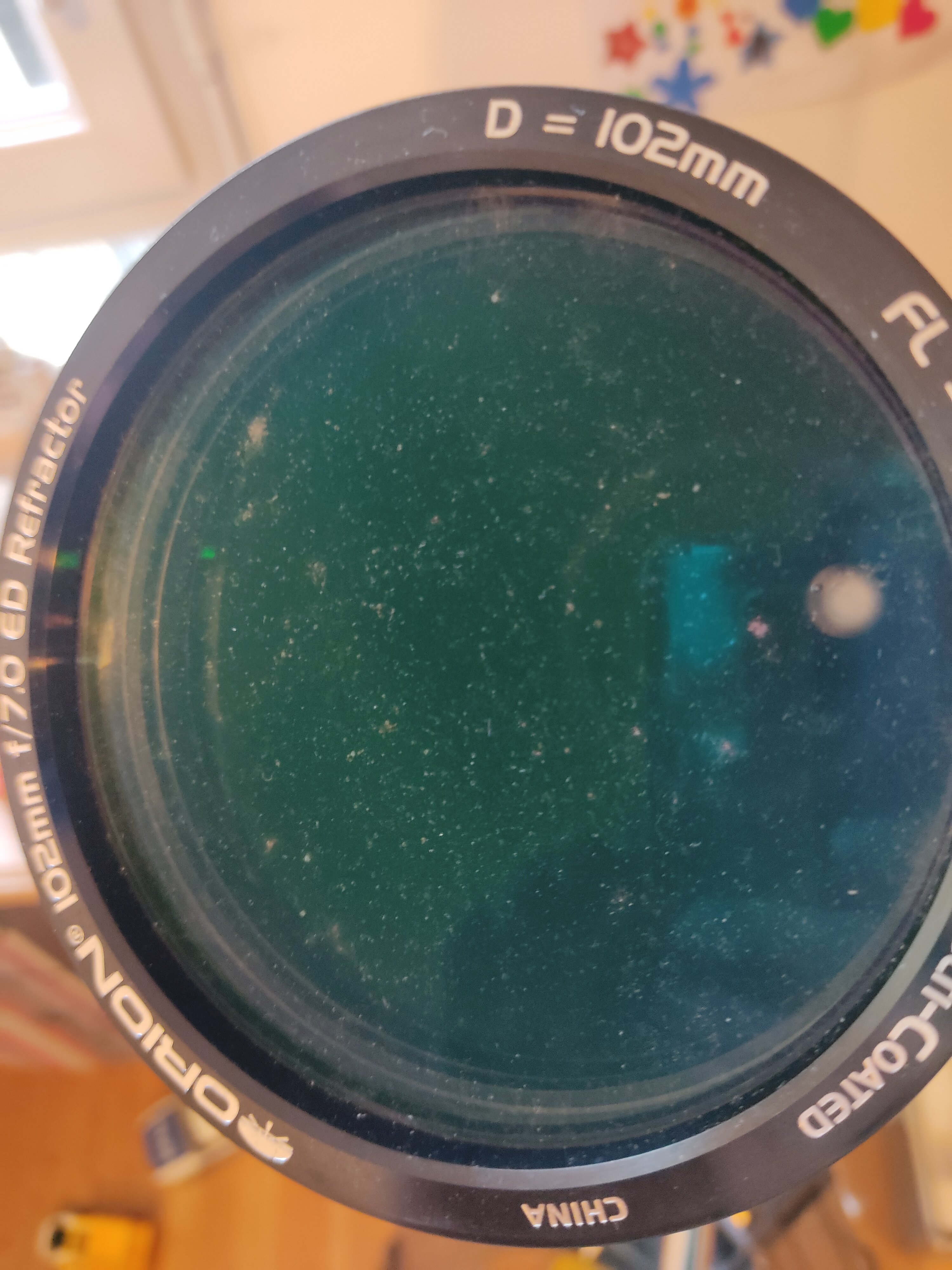

Je viens de me procurer une Orion 102mm apochromatique d'occasion. Malheureusement j'ai une bonne quantité de champignons sur les lentilles d'entrée (et sur le renvoi-coudé). Avant de tenter un nettoyage par contact j'aurais aimé essayer une désinfection par voie aérienne. Sachant qu'on ne peut plus se procurer de formol, quelqu'un aurait une idée d'un substitut efficace et sans danger pour le traitement de surface des lentilles ?
Merci d'avance !

Il y a 14 heures, Dri a dit :
Merci d'avance !
votre pharmacien peut vous commander du formol, il suffit de lui préciser l'usage.....il vous en faut très peu
Vos optiques dans un sac transparent à la lumiere d'une fenêtre avec un mouchoir en papier imbibé de formol et en 15 jours la contamination cesse
OK, merci pour vos réponses Hans et domenge. Je vais opter pour l'envoyer chez un pro pour nettoyage (les champignons ont migré entre les 2 lentilles) mais je garde vos conseils pour anticiper ce genre de problème à l'avenir.
La meilleure façon d'éviter ça c'est de garder ton matos à une hygrométrie en dessous de 40%. Si il y a eu des champignons il y a de gros risques de récidive.
Tous mes objectifs photo sont stockés dans des mallettes type pelicase (des copies moins chères...) avec des gros sachets de silice. Les sachets tiennent environ 1 an et ensuite il faut les régénérer en les passant au four.
