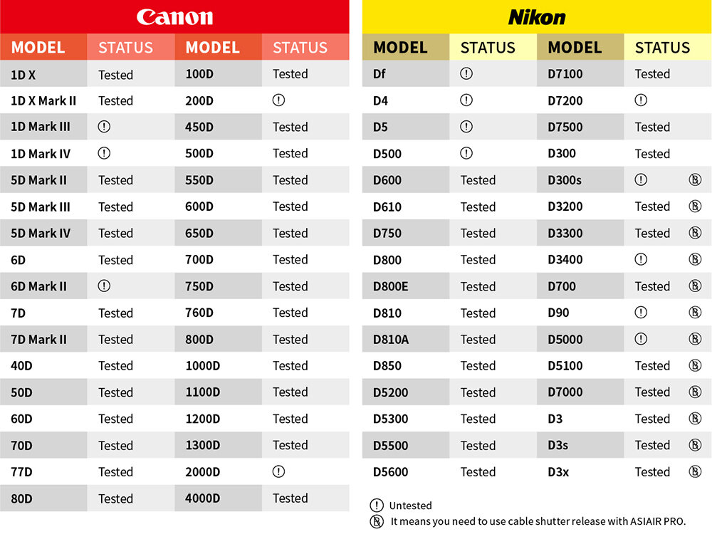

Ton alignement polaire, guidage/dithering avec la MGen3 et elle commande ton 600D ne pas faire un dithering au milieu d'une pose?
ASIAIR Pro
Normalement, le 600D est pleinement compatible (Tested ils marquent) avec l'AISAIR Pro, donc il doit renvoyer l'image vers l'asiair Pro pour avoir les fonctionnalités autres que simple intervallomètre.

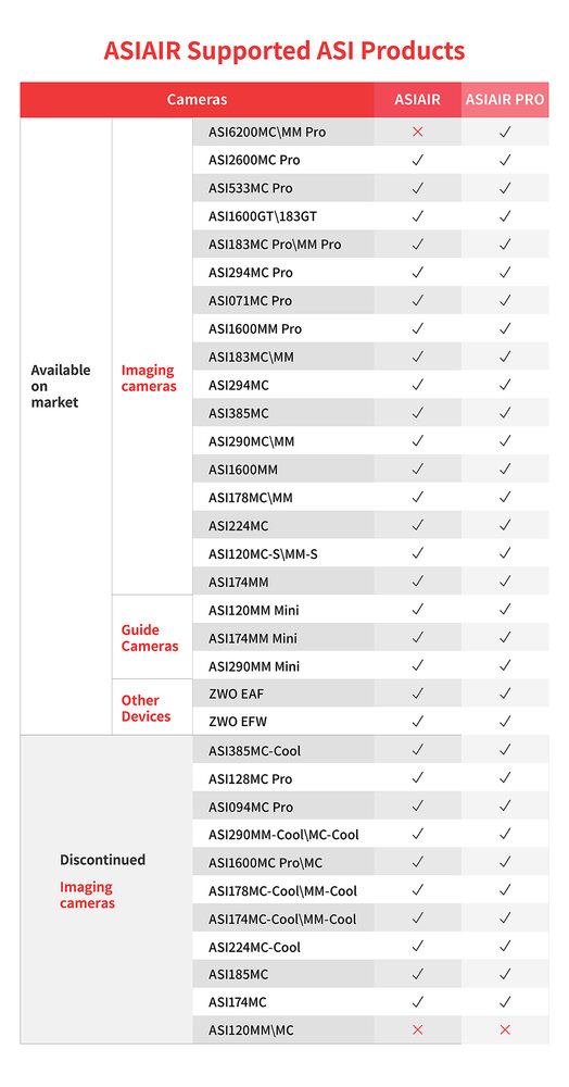

Juste besoin d'investir dans l'ASIAIR Pro et un guide-scope ZWO avec 290MM ou autre ZWO sensible (462MC...) en USB3.0

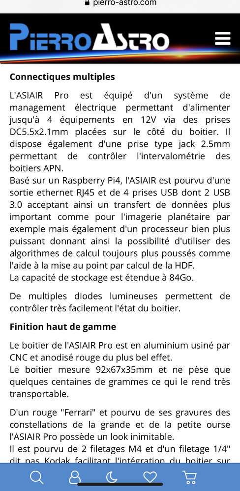

Sinon, avantage ASIAIR Pro coté 12V et USB.
Il faudrait que des utilisateurs Nikon/Canon commentent la partie DSLR, mais ASIAIR Pro est fait pour (cable déclencheurs et USB...)

il me faudrais des expériences avec ce asiaire avec un canon
Si elle gère les apn canon
c est mentionnée chez Pierre astro.
apparemment pas e problème
sinon si je comprend bien,pour la caméra d autoguidage je devrais prendre la asi290 mini car pour cause de poid (je suis à 14 kg) je ne doit pas changer la lunette de guidage pour plus lourd,(j ai un chercheur sw 9*50 avec mon lacerta et ça marche super) donc il y aurais une caméra asi moi. Chère qui pourrait guider comme il se doit avec un chercheur sw 9*50 avec une focal de 180?

Il y a 9 heures, Songokou6 a dit :
Attention aux raccourcis, il est seulement indiqué APN sur ta capture écran. Tous les 600D sont des apn, mais tous les APN ne sont pas des 600d :) mais bon le 600d fait bien parti de la liste, il est compatible 👍
Pour la caméra de guidage, si tu n’es pas sur DO tu n’as pas besoin d’une 290m effectivement. Perso j’utilise une petite 294mc qui le sert aussi en planétaire et ça fonctionne très bien. A voir après le fd de ton chercheur mais petite focale ça devrait aller.

Donc la asi120 mini ne passera pas avec le chercheur sw 50mm et 180 de focal?!
et si non pour quels raisons?!
-pas assez lumineux pour le suivi en guidage?
-backfocus pas compatible ?!
il y a 12 minutes, Songokou6 a dit :
Pourquoi ça ? On n’a pas dit ça, au contraire même
