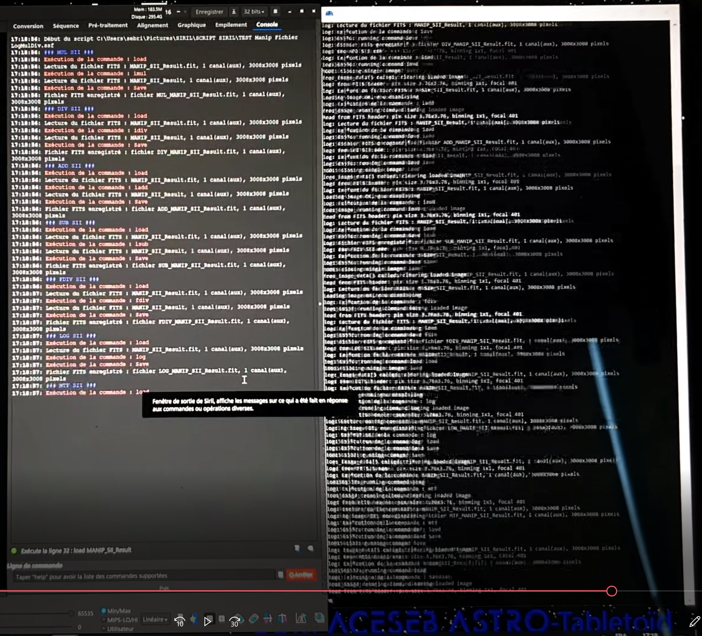

Sebriviere Posté 1 octobre 2020 Posté 1 octobre 2020 Je me suis fait un script qui charge (plusieurs fois, avoir même point de départ) une image, puis lui applique des opérations et sauvegarde a chaque fois le résultat dans un fichier différent, histoire étudier tout ça. les fonctions add, sub, mul, div ont l'air ok. Dès que j'attaque log, fmedian... Siril plante et ferme. je rajouterai script quand retour a l'ordinateur...

Sebriviere Posté 1 octobre 2020 Auteur Posté 1 octobre 2020 (modifié) Le 01/10/2020 à 14:28, vinvin a dit : Si tu pouvais nous faire une liste des fonctions qui posent problème ça serait idéal pour nous Voir davantage Voici le script en question. La ca plante mais il me génère les 7 ier fichiers, faut que je vérifie si les fichiers finaux ont été traités correctement... Les screenshot de la video, car ca va trop vite et après, plus de log... TEST Manip Fichier LogMulDiv.ssfFetching info... Modifié 1 octobre 2020 par Sebriviere Video passe en audio... ca arrive.
Sebriviere Posté 4 octobre 2020 Auteur Posté 4 octobre 2020 Le 04/10/2020 à 06:37, lock042 a dit : Je regarderai ce qui plante ce soir. Voir davantage A la fin du script, Siril se ferme... plus de son plus d'image. les fichiers sont là, mais in faut relancer Siril.
lock042 Posté 4 octobre 2020 Posté 4 octobre 2020 Oui donc y a une connerie sur une variable qqpart. Si je reproduis ça sera facile à corriger
lock042 Posté 4 octobre 2020 Posté 4 octobre 2020 (modifié) Le 04/10/2020 à 08:19, Sebriviere a dit : A la fin du script, Siril se ferme... Voir davantage Oui alors j'ai trouvé pkoi et je corrige. Tu fais un Fmedian 3007 0.75 Soit un filtre médian avec un noyau de 3007x3007 .... Donc en gros c'est pas possible. Je limite a 15 du coup. Aussi mtf low midtone high ca donnera rien de bon. Faut mettre des valeurs ici Modifié 4 octobre 2020 par lock042
Sebriviere Posté 4 octobre 2020 Auteur Posté 4 octobre 2020 Le 04/10/2020 à 19:03, lock042 a dit : ca donnera rien de bon. Faut mettre des valeurs ici Voir davantage ok... mais la doc ne parle pas de valeur, les autres fonctions ou il faut des valeurs, scalair... sont spécifiées.. pas là.
