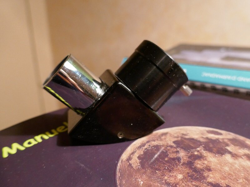

La sortie est en 24,5 et elle était vendue équipée d'un renvoi coudé qui avait 24,5 côté lunette et 31,75 côté oculaire. (explication de débutant en optique etc...) J'espère que c'est compréhensible. 😅

il y a 28 minutes, Starium a dit :

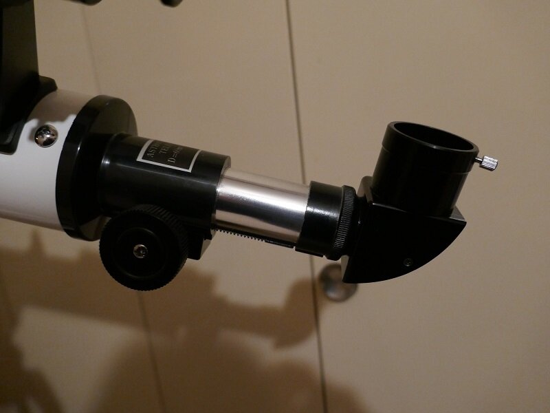

Juste pour être sûr : le raccord d'entrée (male) du renvoi coudé est en 24.5 et le raccord de sortie (femelle) du renvoi coudé est en 31.75 ? Si c'est le cas j'ai jamais vu un truc comme ça. D'un point de vue optique ça ne sert à rien, tu ne peux pas récupérer un faisceau de lumière plus large à la sortie qu'à l'entrée. D'un point de vue pratique là oui ça peut servir à la compatibilité avec les oculaires en 31.75 qui sont devenu le standard aujourd'hui. Mais bon ça fait bizarre quand même.
Sur la seconde photo, quel est le diamètre interne de la bague de serrage ? (la pièce noire là où y'a la vis de maintien qui dépasse). Vu les proportions je dirai que c'est du 24.5 et en quel cas tu n'auras aucun intérêt de mettre d'autres accessoires dessus.
Et une dernière question si tu l'avais achetée neuve : y'a combien de temps ? (à peu près, plutôt 3 ans ou 30 ans, pour savoir à quelle génération ça appartient). Là sur tes deux images ça semble à une lunette chinoise à priori récente, si c'est le cas l'helioscope couterai plus cher que l'instrument complet, c'est un investissement qui n'aurait aucun sens.

il y a 23 minutes, popov a dit :
Oui ! Et elle était vendue avec des oculaires coulant 31.75.
Pour la dimension, il faut que j'aille voir...
C'est bien 24,5.

Il y a 10 heures, popov a dit :
Mais le truc avec le renvoi coudé 24.5 à l'entrée et 31.75 ça me laisse sur les fesses.
C'est en effet surprenant, mais j'ai vu sur un site US (sur le coup, je ne me souvient plus du quel) que  Meade avait mis sur le marché un renvoi coudé en 24,5 coté foyer et 31,75 coté oculaire, fabriqué au Japon (jamais vu un autre RC de ce type).
Cela étant, je serait étonné que ce type d'accessoire se retrouve sur  cette lunette Ganymède Strarium 680 L (label "la maison de l'astronomie") qui, s'il s'agit bien d'une 60/800 origine SYW, était dotée d'un redresseur terrestre coudé et d'un renvoi coudé en 24,5 mm.
Le tube de sortie de cette lunette étant au pas Vixen M 36,4, il est envisageable que ce soit plus cet adaptateur https://www.teleskop-express.de/shop/product_info.php/info/p1119_Vixen-adapter-M36-4-to-1-25---3720.html qui se visse au tube de sortie à la place de la "bague" de réduction en 24,5 et permet d'utiliser des oculaire en 31,75mm.

il y a 49 minutes, staffy a dit :
Je sais pas. Si on regarde la photo on a l'impression que le tube qui est en avant du raccord 24.5 est métallique et dans ce cas c'est surement la partie mobile du PO. Dans quel cas on est optiquement limité au 24.5 puisque ce qui est "avant " la sortie du PO est de diametre inférieur au coulant, pas de raison de passer au 31.75. Ce serait alors bete d'avoir prévu un raccord à visser au format jap 36mm, non ?
Il y a 4 heures, popov a dit :
Pas forcément.

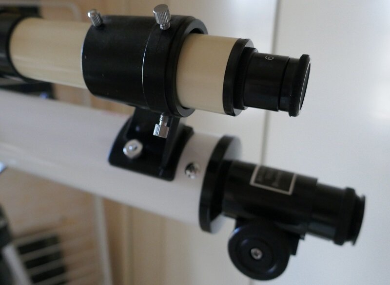

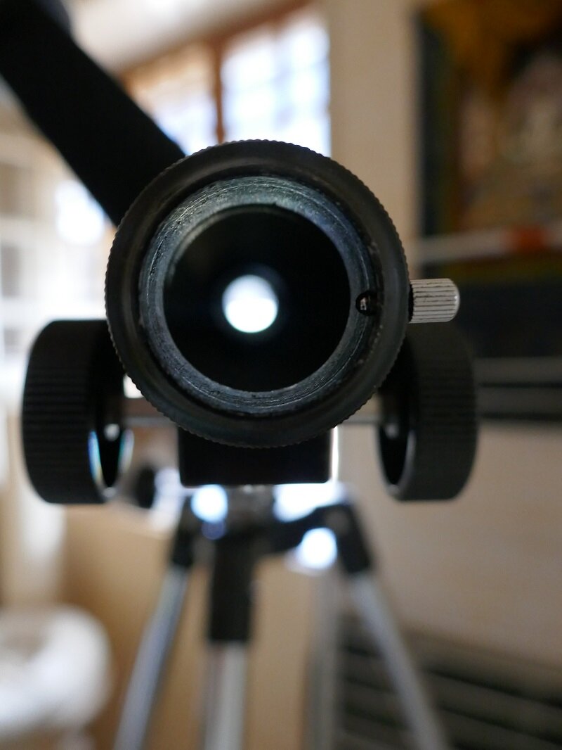

Ta première photo est, sauf erreur, un porte oculaire et il serait intéressant de mesurer le diamètre du tube chromé ainsi que celui du tube noir
Sur la seconde, diamètre de l'adaptateur noir en sortie du tube chromé sur le quel il est inséré et diamètre de l'ouverture qui recouvre la partie chromée de ce qui doit être le renvoi coudé.

Il y a 18 heures, staffy a dit :
Pour le porte oculaire :
- diamètre du tube chromé : 24.5mm
- celui du tube noir : 31.7mm
Pour l'adaptateur :
- diamètre de l'adaptateur noir en sortie du tube chromé sur le quel il est inséré : 24,5mm
- diamètre de l'ouverture qui recouvre la partie chromée : 26,5mm
