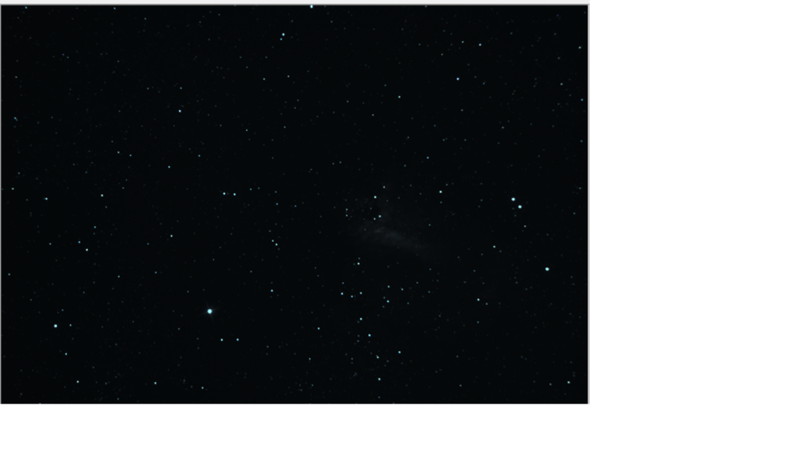

je débute en astrophoto, j'ai acheté un ensemble comprenant une caméra zwo asi 294 mc pro color
jusqu'à la tout roule,
pour l'acquisition, je travaille avec SharpCap et pour l'empillement j'ai testé SiriL et DSS
mon problème est que les images sont très pauvre en couleurs, pour ne pas dire qu'elles sont grise.
en cherchant sur le net, et suivant divers tuto ect..... rien ne change, les images sont grises, peut importe ce que je fais, ça ne change rien.
et en cherchant j'ai téléchargé ASIstudio, et le viewer m'affiche des images brutes avec de belle couleurs notamment sur les nébuleuses.
donc savez vous s'il y a un problème avec le traitement des images .fits sur Siril et DSS ou un problème de compatibilité car là je suis à cours de solutions.
si certaines personnes ont déjà eu le problème et trouvés la solution, je suis preneur.
Merci
image issu de DSS

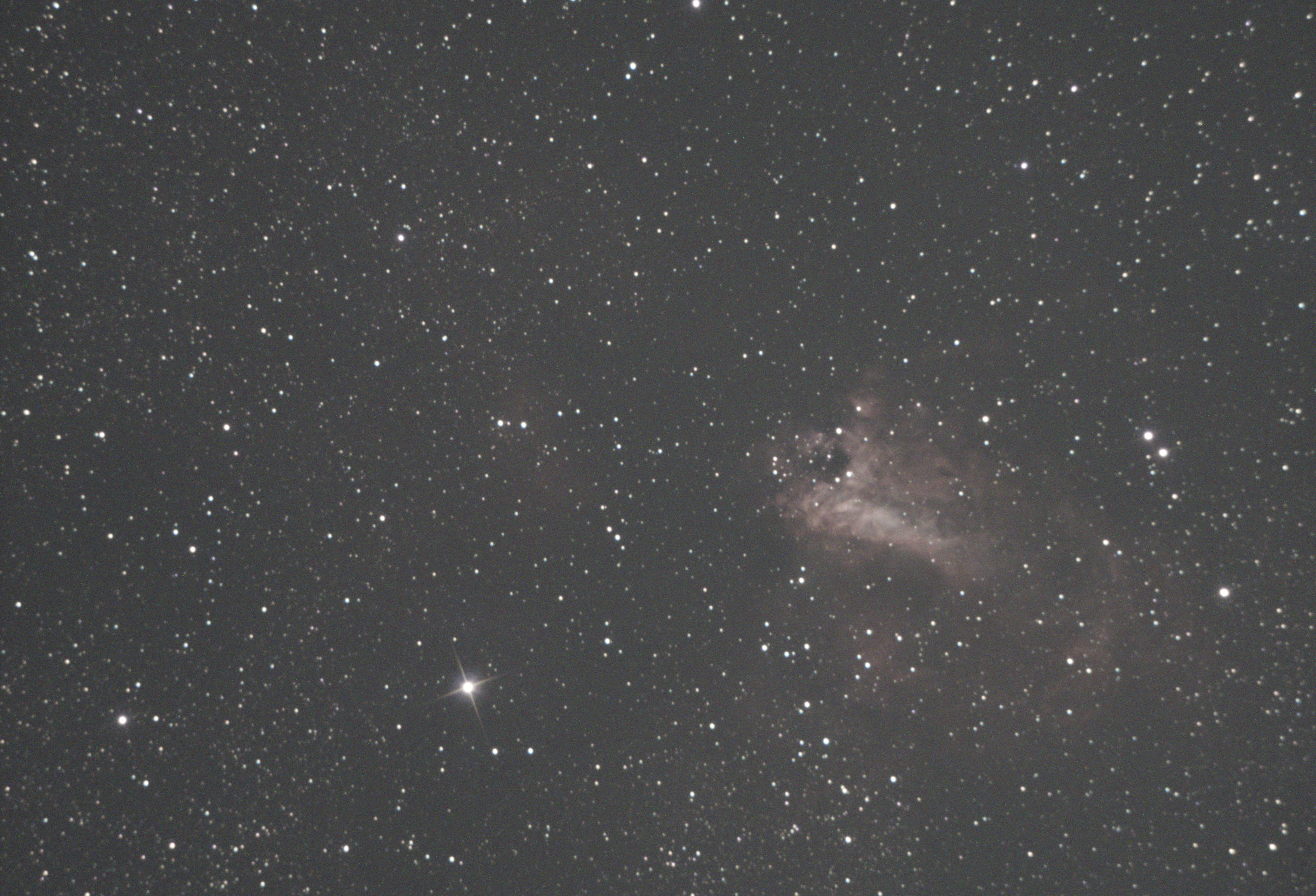

Image ASIstudio
Les couleurs sont bien là, il faut les révéler en jouant sur la saturation, par exemple sous Siril ou Gimp. Voilà un résultat fait rapidement, avec aussi un recadrage des niveaux.
Quel est le temps de pose total ? Peut-être aussi qu'il un peu juste pour bien faire sortir les couleurs.

merci pour la réponse, oui je sais que les couleurs sont là, la photo est juste un brut de 30s d'expo sans traitement ni empilement.
on distingue les couleurs sur la photo 2 mais sur la première qui est la même photo mais ouverte dans deepskystacker, on ne voit pas les couleurs. mon problème est que même avec empilement et traitement sous deepskystacker, je n'arrive pas à obtenir les couleurs présente sur la deuxième photo.
donc pourquoi la même image ouverte sur DSS (photo 1) est grise alors que sur ASIstudio (photo 2) elle est en couleur.
:bang:
Après empilement dans Siril, le traitement doit continuer pour révéler l'image.
Dans l'ordre au minimum:
- extraction du gradient si il y a lieu
- photométrie (balance des couleurs)
- suppression du bruit vert
- saturation des couleurs
- étirement de l'histogramme (se mettre en mode linéaire auparavant)
Dans DSS, l'image est toujours linéaire et pas étirée. Avec ASIAir, c'est juste un affichage avec étirement de l'histogramme de l'image. Identique au mode auto-ajustement de Siril.
