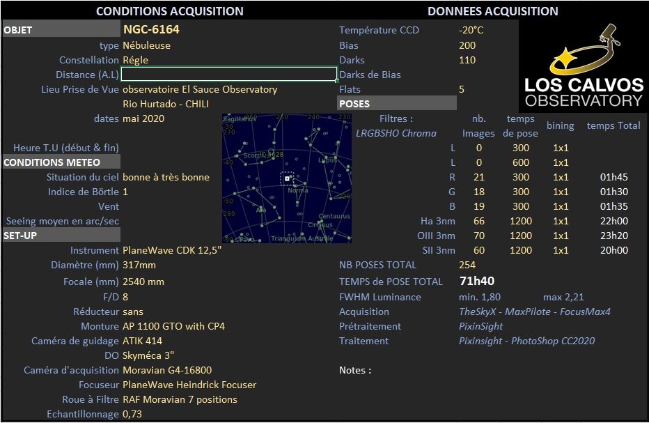

Petite question technique quant à la réalisation de l'image finale : comment as-tu assemblé les différentes prises de vues R-V-B-Ha-OIII-SII ? As-tu reconstitué une couche L avec les images Ha OIII SII et coloré l'image en appliquant les images R V B sur chacune des couches associées ? Ou plus simplement composé les couches R V B en additionnant les images R Ha SII sur la couche Rouge et les images en OIII sur les couches V & B ?
merci d'être passés.
SII et Ha & R pour la couche rouge, Green et OIII pour le vert, Bleu et OIII pour le rouge. (script SHO-AIP), luminance avec le Ha seul (les autres couches n'apportent pas de détails) et sous Toshop à la fin un petit calque en colorisation avec les étoiles RGB.
merci ces détails concernant l’assemblage des prises de vue...
