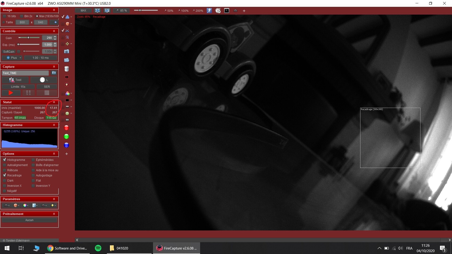

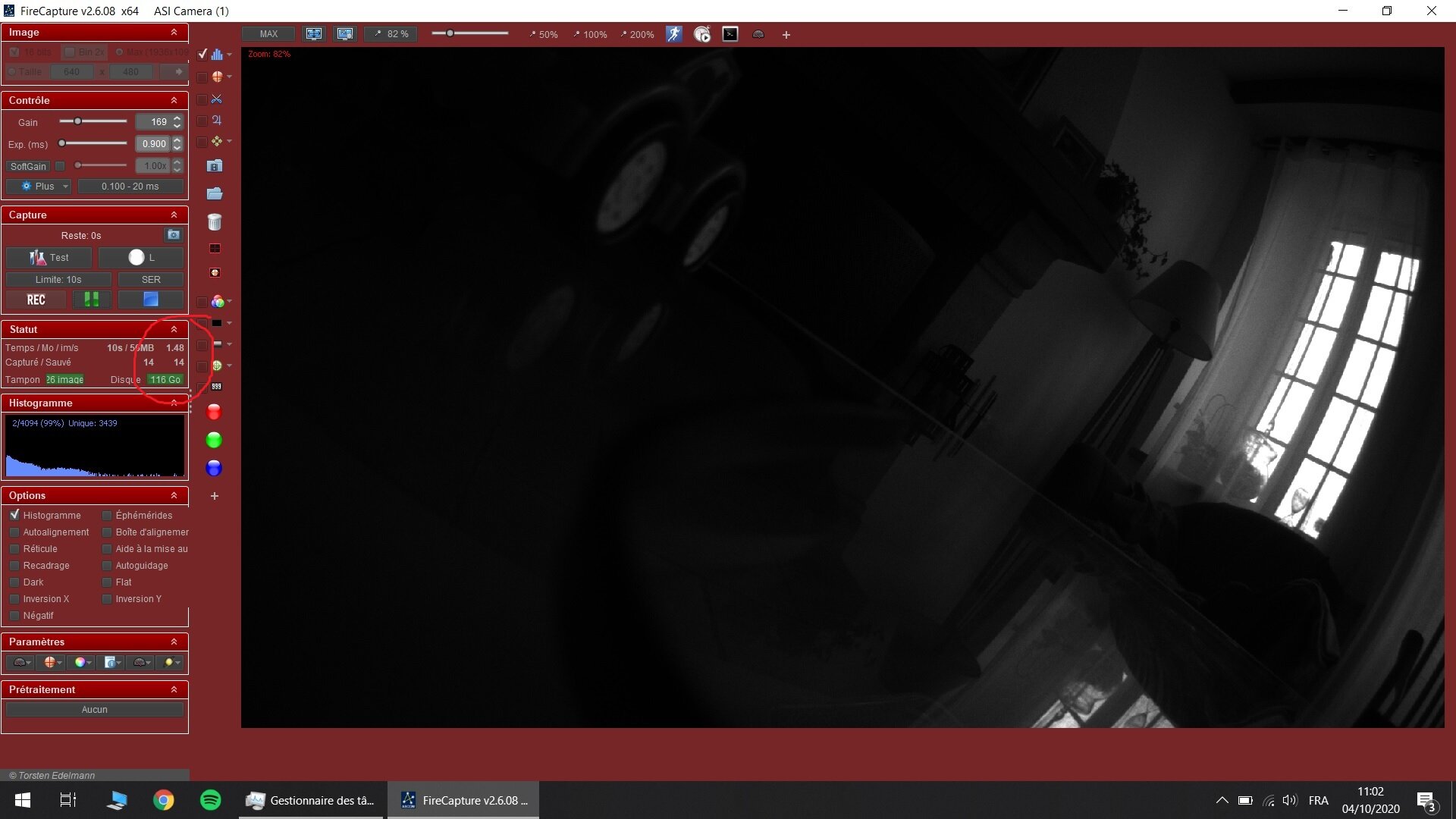

Salut!
Petit retour après quelques tests ce matin :
- Pas mal de bidouillages de paramètres dans les réglages ASCOM, avec différentes valeur de bits (RAW8 ou RAW16), d'USB traffic (de 0 à 85), différents ports USB. Les fps restaient bloqués autour de 1 à 4 fps
- Mise à jour du pilote ASI camera
- Redémarrage de FireCapture en choisissant de sélectionner la caméra via le driver ZWO et non plus via le driver ASCOM. La caméra est ensuite bien reconnue comme une "ZWO ASI290MM Mini" et non plus comme une "ASI Camera (1)" avec une dénomination différente dans les logs. Le logo de la caméra change dans l'entête de FireCapture
- Après cette manip acquisition à 18 fps en 8 bits à pleine résolution, 74 fps en ROI 800*640
- Ci-joint un screenshot avant / après la manip
Décocher la case 16 bits dans FireCapture fait bien augmentert les fps d'un facteur 2. En décochant la case l'acquisition se fait bien en 8 bits (vérifié dans les logs)
Merci pour vos pistes de solution, qui vont me permettre d'exploiter un peu mieux mon matos en imagerie planétaire ;)
