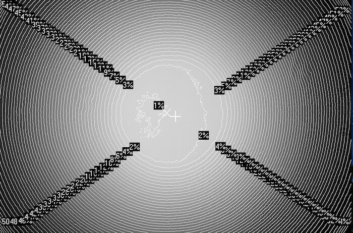

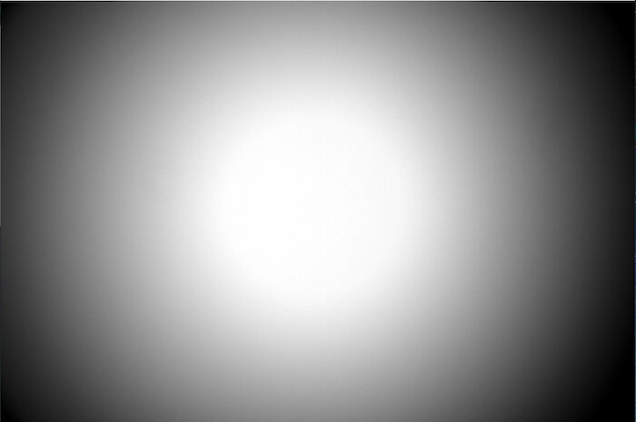

A titre de démonstration visuelle, voici ce que donne une ASI2400 (capteur FF) fraichement montée sur un newton de 300 en f/d4, secondaire de 100 de petit coté et un GPU 2" :
Ainsi que l'analyse réalisée à l'aide de CCDInspector :
50% de vignettage dans les coins ! Je sens qu'un correcteur 3" ne va pas tarder à remplacer le GPU.
Faudrait voir, évidemment, quelle partie est due au GPU et quelle partie est due au secondaire...si je vois où ça commence, je dirais que le secondaire n'est pas fait pour illuminer un FF dans les coins non plus (selon l'emplacement du plan focal ça peut commencer à vignetter à 16mm du centre avec un secondaire de 100mm). Mais en effet, ça devient plus brutal dans les coins et ça c'est probablement plutôt le GPU.
Et puis 50% ce n'est pas encore mortel. Avec des bons 'flats' tu as le même signal/bruit dans les coins que tu aurais au centre en exposant deux fois moins longtemps. Et normalement on ne met  pas le sujet dans les coins ;-).
