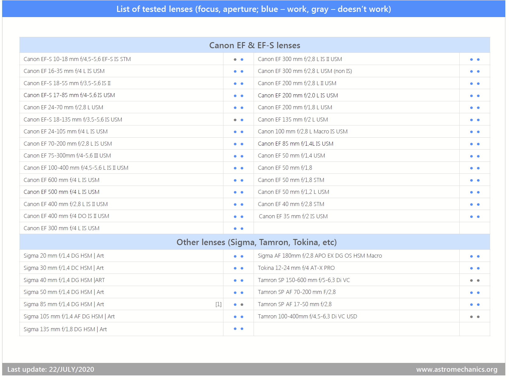

Quelques questions: tu ouvres ton obj à combien? quid de l'adaptation de l'obj sur la caméra; et enfin comment fais-tu la Map? (J'ai un 70/200 série L f/d 4 et je me dis que ça pourrait être sympa de le tester le jour où j''investirai dans une caméra)
Il y a 2 heures, julienESP a dit :
Superbe image! je ne connaissais pas l'objet.
Quelques questions:
tu ouvres ton obj à combien? F5 malheureusement car j'ai du tilt qui provient probablement du capteur de la 1600 (assez courant) ou de la EFW voir des 2.... Avec le 1300D j'ouvrais à f4 voir moins....
quid de l'adaptation de l'obj sur la caméraet enfin comment fais-tu la Map? ;  >>> l'arme absolue qui permet d’utiliser l'autofocus avec SGP (APT aussi probablement mais j'ai pas check): https://astromechanics.org/ascom.html
(J'ai un 70/200 série L f/d 4 et je me dis que ça pourrait être sympa de le tester le jour où j''investirai dans une caméra) > ton objectif est pas référencé je crois mais tu peux leur écrire (Sergey est tres tres sympa) pour vérifier.
