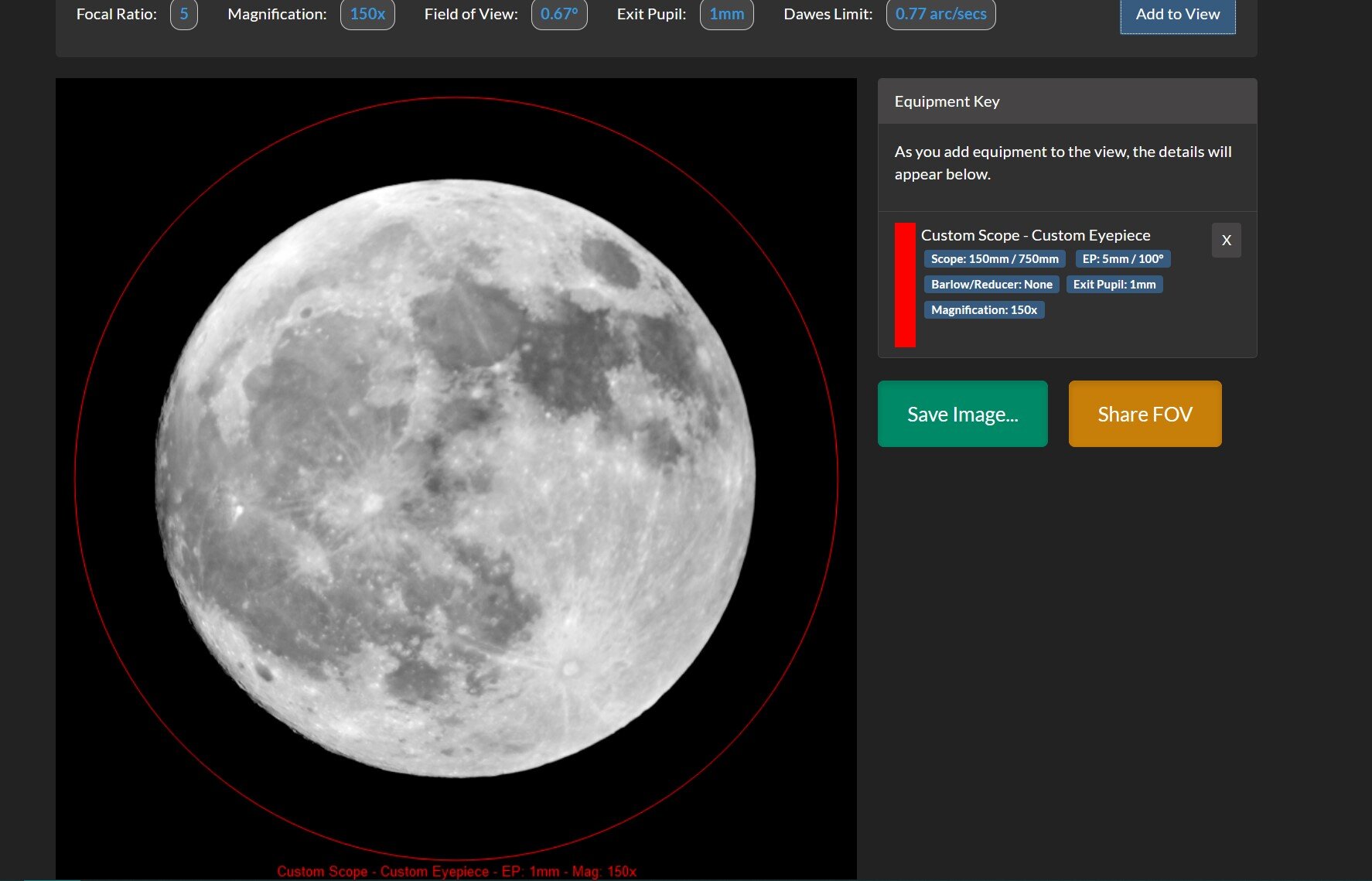

Sur le 150/750 la Lune pourra être en entier :

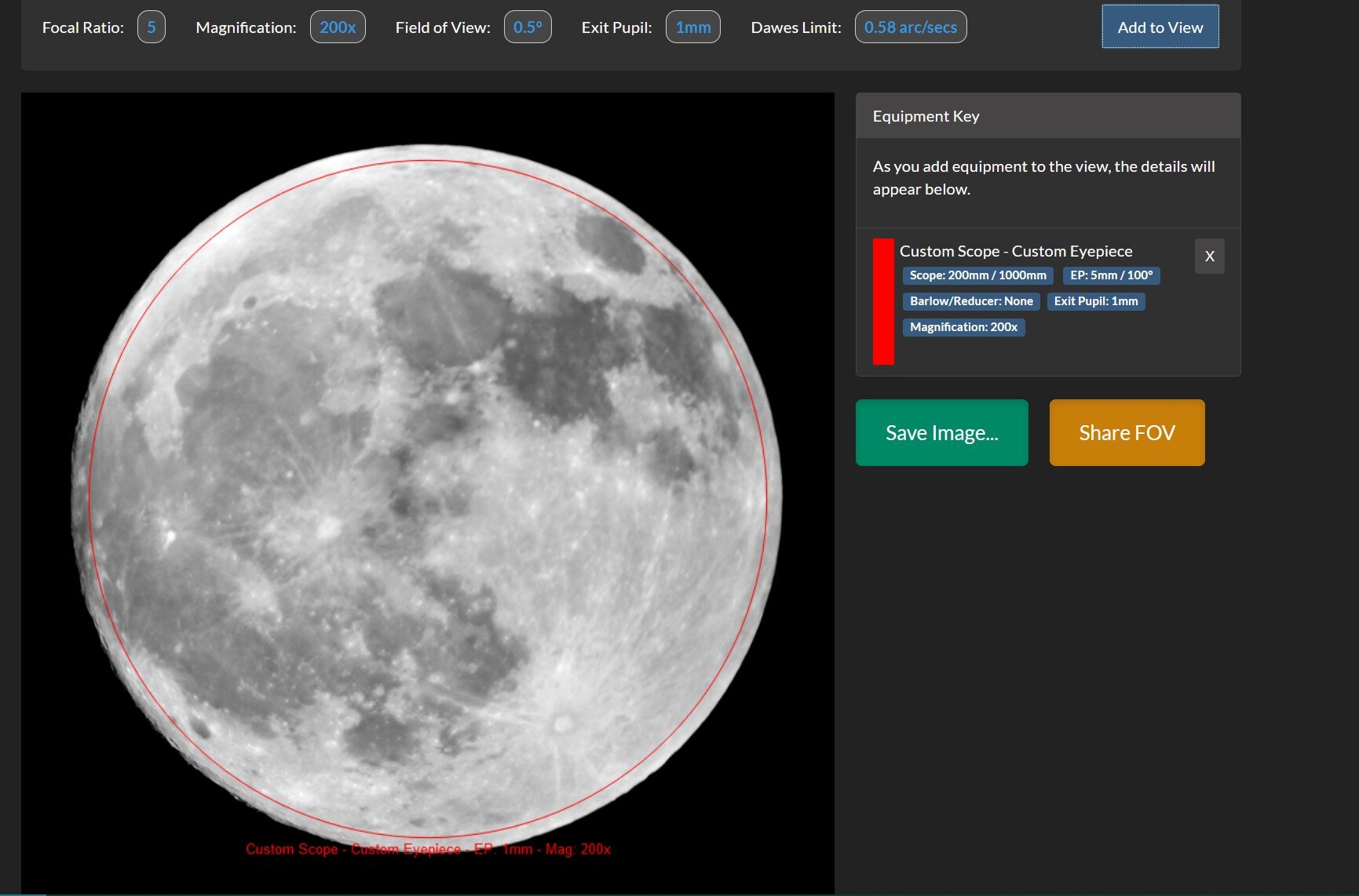

mais pas sur le  200/1000 :

Je pense que cela doit dépendre de où en est la lune sur son orbite non? D'après un visuel trouvé sur cet article, à l'apogée, la lune a un diamètre de 29,3'. En x200 elle fait donc moins de 100° (97.6° exactement). Cela dit, ton argument reste valable la plus part du temps, à prendre en compte donc, ce qui me pousserai plus vers le ES 5.5mm pour avoir un peu de marge.
