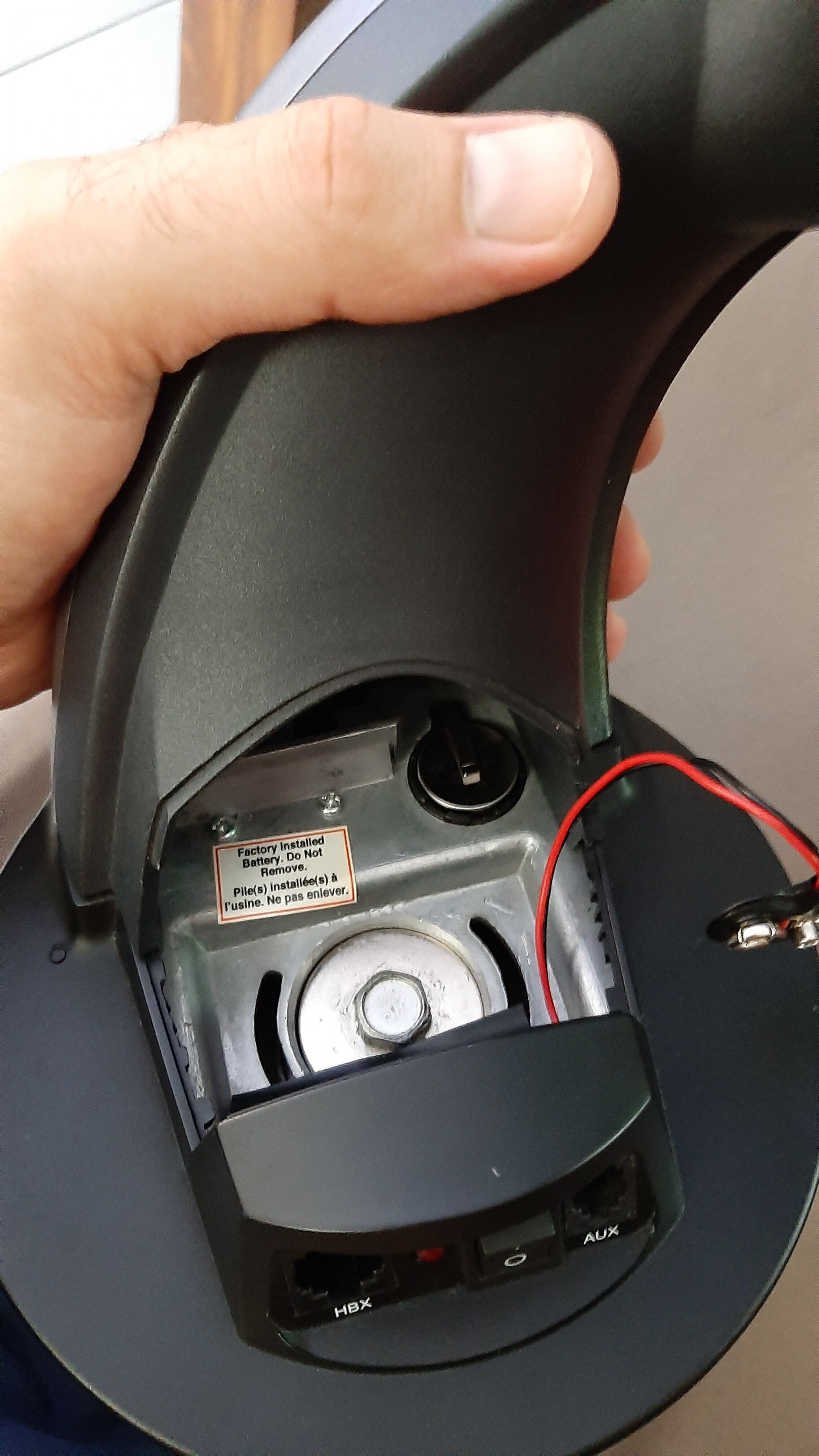

J'ai un soucis avec mon telescope Meade starnavigator 114s, qui n'est plus sous garantie..
J'ai l'impression qu'il y a une pièce au niveau du moteur qui est fichue, car ça tourne plus et surtout ça fait du bruit quand je bouge...
Comment puis je ouvrir et , que regarder en premier et remplacer ?

il va falloir démonter les caches en plastique (clipsé, vissé) pour voir quelle pièce fait du bruit à l'intérieur.
malheureusement je ne connait pas cette monture, mais avec de la logique et de la minutie, cela ne devrait pas être difficile. après c'est une monture simple, donc peu d'éléments, carte moteur, câblages, les deux moteurs et les roues dentées...

En fait j'essaie de dévisser l'espèce de boulon du milieu mais ça tourne dans le vide.. je ne suis pas du tout bricoleur... tout ce que je peux dévisser je le fais... mais j'ai peur de forcer et arracher ou casser quelque chose.
l'écrou au milieu sert à maintenir l'engrenage d'azimut. il doit y avoir un contre écrou en dessous à  l'opposé.
je pense que tu n'auras pas le choix,  il va falloir essayer de d'éclipser les différents caches plastique. avec une pseudo spatule en plastique dur et faire levier un peut partout aux jonctions des caches. dès que tu arriveras à en défaire, tu auras sûrement accès aux vis principales qui doivent maintenir le chassis et le bras.
Justement je ne trouve pas ce contre écrou. Je n'ai pas osé declipser les encoches plastiques car c'est plutôt résistant..  hélas pas le choix. Je vais essayer.  Merci
