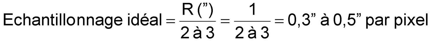

Effectivement, j'ai vu le fil de JL DAUVERGNE. Il faut partir à contre pied de l'Adage qui veut que le mieux est l'ennemi du bien. En sur-échantillonnant avec un instrument de qualité comme son Mewlon 300, il peut  espérer atteindre le maximum lors d'un trou de turbulence. Mais c'est dans des conditions extrêmes tant la qualité du matériel que du ciel que de l'opérateur.
Après, peut-être que le pb est pas bien posé quand tu dis "L'échantillonnage idéal est de 2 pixels sur le pouvoir séparateur...".
Perso je le comprends comme le tiers de la résolution de l'instrument R.
 Equation4
Ci dessous un bel article:
https://www.avex-asso.org/dossiers/wordpress/fr_FR/dossiers-pratiques/informatique-pratique/echantillonnage#:~:text=Le bon échantillonnage est celui,le plus petit détail enregistrable.
Sur-échantillonner va empâter la photo puisque un objet d'une seconde d'Arc peut prendre jusqu'à 10 pixel de ton Cmos auquel tu vas rajouter la turbu. Donc un gros pâté au final.
