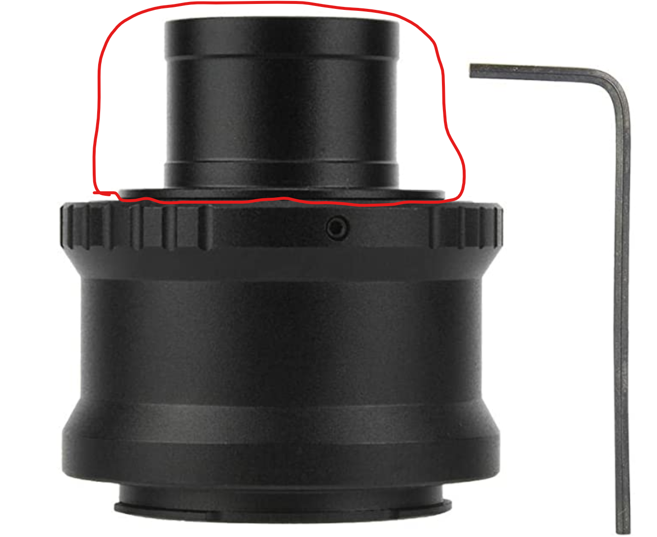

  • Je ne suis pas sûr que la bague adaptatrice soit adaptée car je trouve d'autres bague sur amazon qui ont l'air différentes car elles ont un tube, mais je me demande si ce tube est peut être l'adaptateur T deja inseré dans la bague ?

la bague sur Amazon est accompagnée d'un adaptateur 1.25" vers T2, cette bague avec adaptateur inclus c'est de l'exclusivité Amazon

L'adaptateur Amazon suffirait donc à connecter mon api directement au foyer du telescope? Est ce que alternativement la Bague adaptatrice T2 Sony E Mount et l'adaptateur T du Barlow 2x fonctionnerait aussi ?
Oui mais tu dévisses adaptateur qui est entouré en rouge (sur ma capture d'écran) et tu as le filetage T2 qui ira sur la Barlow
