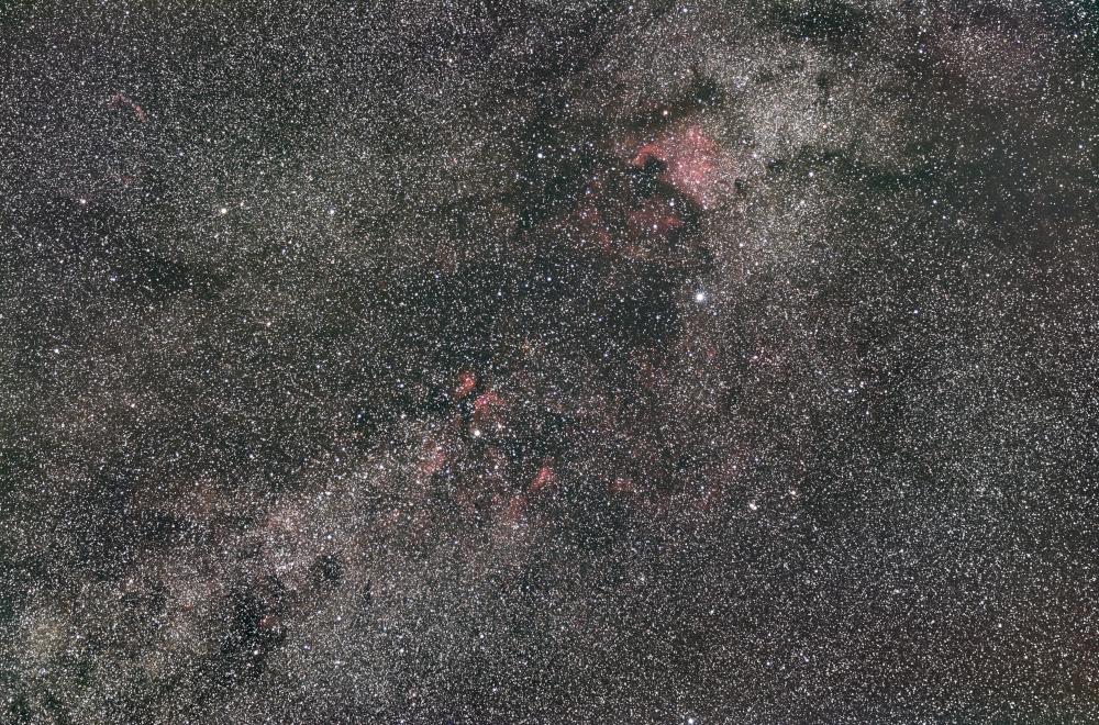

Voilà une des dernières images que j'ai faites. Matériel :Nikon D7000, objectif 50 mm à F/D = 2,8, 8*3 minutes de pose. Les remarques sur le cliché sont les bienvenues.
Cette image est une partie d'un panorama de la Voie Lactée que j'essaie de faire. Je traite mes images avec IRIS. Dans les nombreux tutoriels de Christian Buil, il est recommandé entre autres de réaliser une normalisation du gain avant de faire une mosaïque avec IRIS. Je dois dire que je n'ai pas vraiment compris comment faire cette normalisation. Si quelqu'un a des idées, je suis preneur.
Je me pose aussi pas mal de questions sur le traitement avec IRIS (et le traitement en général des images astro). J'ai créé un sujet là-dessus la semaine dernière dans la partie "Logiciel" du forum (titre "Empilement, couches RVB avec IRIS") mais je n'ai pas encore eu de réponses. Si vous avez des conseils sur le traitement, je suis aussi preneur.
Cédric

Très sympa ce champ!
Deux petites remarques: peut-être poser plus la prochaine fois pour faire ressortir les nébuleuses un peu plus; et peut-être faire une réduction d'étoiles plus marquée si déjà fait au traitement.
Pour répondre à Julien (si c'est bien à mon image que vont ses remarques et pas au panorama de Dauphin Joyeux) : si je n'avais qu'un seul champ, j'aurais posé plus longtemps. Mais comme c'est une partie d'un panorama (commencé et pas encore fini), qui va contenir pas mal de champs, j'ai préféré limiter le temps de pose par champ (je n'ai pas la patience de certains d'entre vous). Une question bête : en quoi consiste une réduction d'étoiles ?

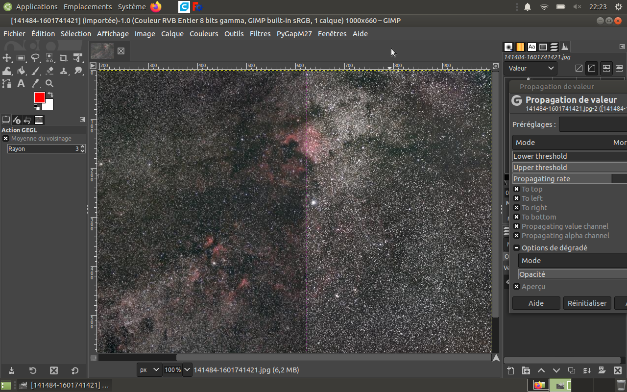

La réduction d'étoiles consiste à diminuer le rayon des étoiles afin qu'elles soient moins présentes dans l'image et que les objets ressortent mieux. J'ai mis un exemple de traitement avec Gimp ici : https://www.webastro.net/forums/topic/187277-nebuleuses-du-coeur-et-de-lame-double-amas-grand-champ/?do=findComment&comment=2818084
Voilà ce que ça donne avec ton image :
Modifié par astrojh
