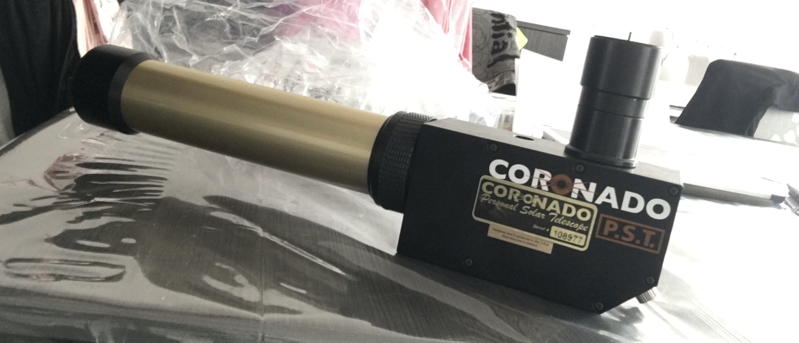

cet après-midi de 16h30 à 18h15 je me suis consacré à l’observation de notre chère étoile avec mon petit Pst Coronado.
pour ceux qui le possèdent, il y un réglage au milieu (molette FP je crois) filtre interférentiel
ou l’on passe d’un soleil rouge cardinal à une teinte plus orangée ou l’on voit la granulation.
Je voudrais savoir si ce « réglage » est bon
pour voir les protubérances ?
La granulation était variable et bien contrastée.
toutefois, je n’ai vu aucun filament, même en réglant sur les bords avec tous les grossissements possibles de mes oculaires cemax Coronado (25-18-12 + Barlow cemax)
est ce que la granulation et les protubérances sont sur la même longueur d’onde
(je sais pas si on dit comme ça)
merci pour votre aide :god2:

On peut voir les deux en même temps,mais il arrive que l'activité sur le limbe soit très faible, et aucune protubérance visible ou extrèmement faible.Sur mon PST,vendu depuis longtemps,je tournai la bague de l'étalon très lentement pour avoir les deux.Et puis ce cycle semble faible,on le voit aux nombre de taches depuis le début.Mais ,ça peut redémarrer comme rester plat pendanr tout le cycle.

Une des différence est la conception du système de réglage de l'étalon,plus élaboré sur les Lunt.Voici comment est constitué un PST:

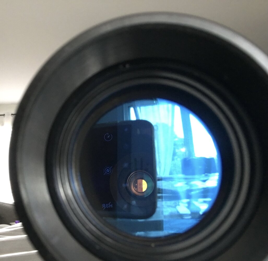

je débute en solaire avec mon pst d’occasion
il a 8 ans, je pensais avoir fait une mauvaise affaire quand j’ai appris que certains filtres s’oxydent avec le temps.
mais visiblement il est nickel au niveau de la lentille frontale
j’ai déjà vu des protubérances au mois de juin
mais depuis août je ne vois plus rien quand je le sors :(
heureusement j’ai le pourquoi de mes questions grâce à vous :)

par contre, vous regardez à travers un troue de serrure donc il faut avoir l’œil bien dans l’axe
et bien viser le soleil au milieu du chercheur intégré (il est au top et facile ce chercheur)
