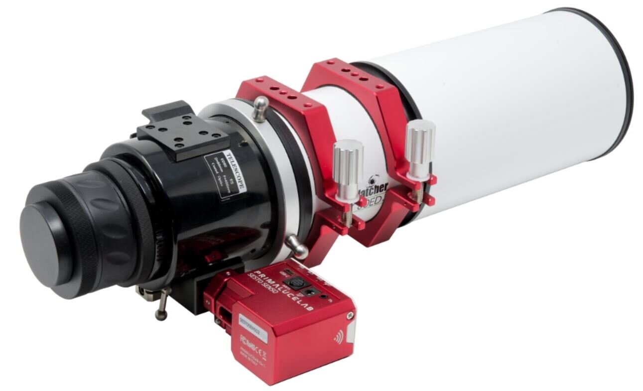

Ce qui est assez comique aussi c'est que sur le site de Primalucelab on pourrait croire que leur Sestosenso est montable dessus. Pour en avoir un qui traîne, ce n'est pas vrai. Contrairement à ce que laisse croire leur photo, il n'y a pas de cylindre qui dépasse du focuser sur lequel le sestosenso viendrait se fixer. Ça c'est limite...

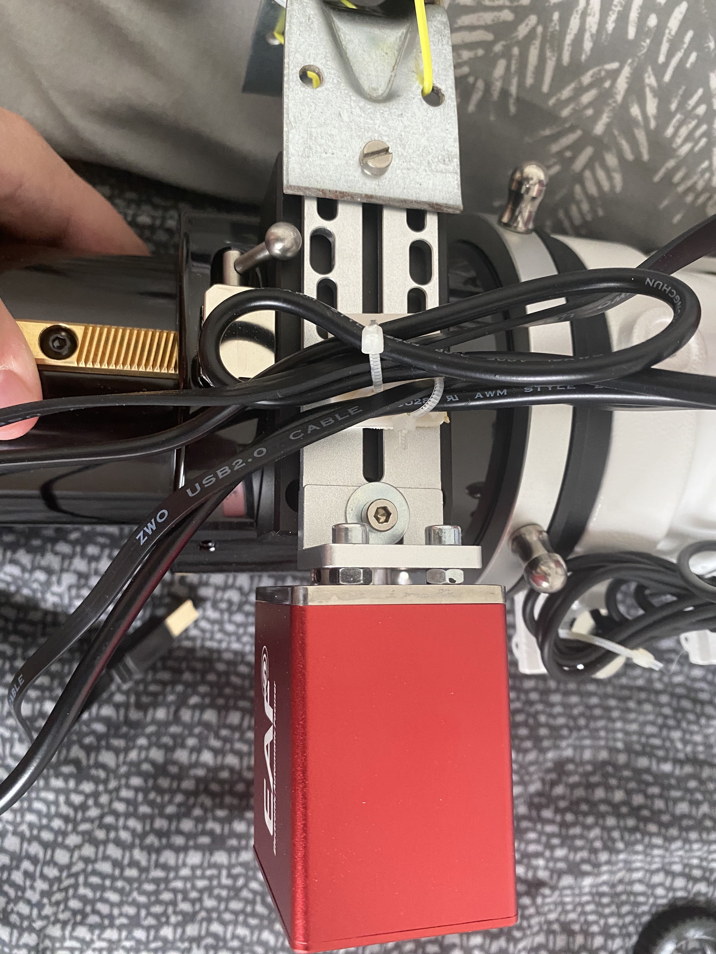

Je réponds rapidement, j'ai l'esprit 80ED + ZWO EAF. C'est possible de monter les deux : j'ai mis deux écrous pour éloigner légérement le focuser
@yonafunu
Merci pour ta photo. C'est exactement ça, platine trop courte.
Je pense que pour fixer l'équerre avec la vis à tête fendue tu as utilisé le trou fileté où il y avait une petite vis sans tête, c'est ça ? Mais j'ai vu que cette vis, contrairement à ce qui est expliqué sur CN, n'est pas un simple cache poussière. Elle sert à lier mécaniquement la molette 1:11 au focuser. Quand elle n'est pas serrée, la molette tourne dans le vide... Ça ne gêne pas pour la suite ?

Non ça ne gène pas. De toute façon une fois couplée au moteur de mise au point, tu ne peux plus l'utiliser manuellement. Il te faudra soit la petite raquette, soit par ordi. Du moment que le moteur de MAP est solidement fixé au plateau, ça roule :)
ils vendent la 80 avec le set complet https://www.primalucelab.com/astronomy/apo-refractors/skywatcher-esprit-80-ed-apochromatic-refractor-with-sesto-senso.html

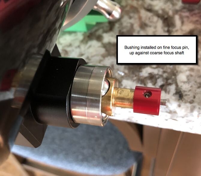

cela m’étonnerais fort qu'ils s'amusent a dire des c.......ries.moi aussi j'avais un doute sur father touch 3'' . le senso se monte du coté ou il y a la démultiplication et ç'est quand on démonte les molettes qu'apparait le fameux cylindre de fixation.
Esprit 100 - install Sesto Senso 2 - Problem - what am I missing? -  Refractors - Cloudy Nights
montage plus propre et sans bricolage,wifi et possibilité de l'utiliser manuellement en cas de perte de jus.
Au temps pour moi, désolé... Effectivement sur leur photo il est du côté démultiplié de l'Esprit 80. Mon Sestosenso est monté comme ça sur le focuser FT de mon 200/800.

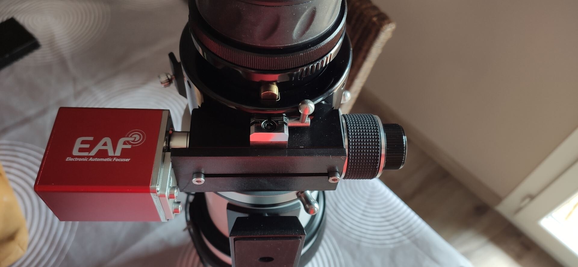

Petit retour d'expérience, j'ai pris ce support d'EAF pour aller sur le focuser FT de mon Newton et tant qu'à faire, j'ai essayé de le monter sur le focuser de l'Esprit 80 comme pour le sestosenso.
EAF-FT.JPG.7f2d2e654f9368363eadc52fddf68b71.JPGCapture.JPG.824934f3666a107bcd3dd60751b89c38.JPG
Ben ça va pas, EAF pas montable comme ça à cause de la trop grande longueur de l'axe démultiplié. Pour ceux qui tomberont peut être sur ce post un jour, l'EAF sur la SW Esprit 80 passe plutôt par une platine sur mesure (40 € par usineur.fr).
