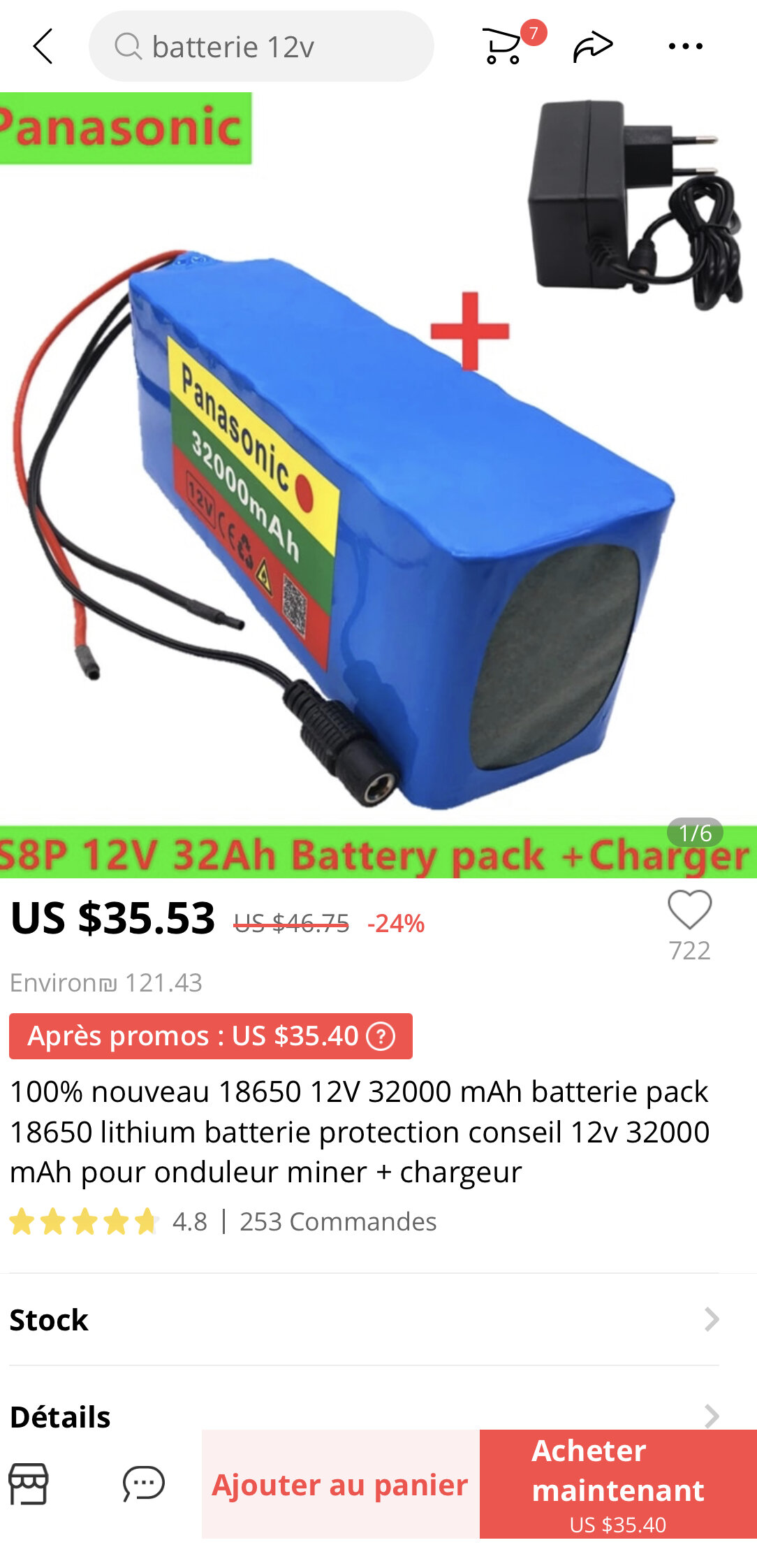

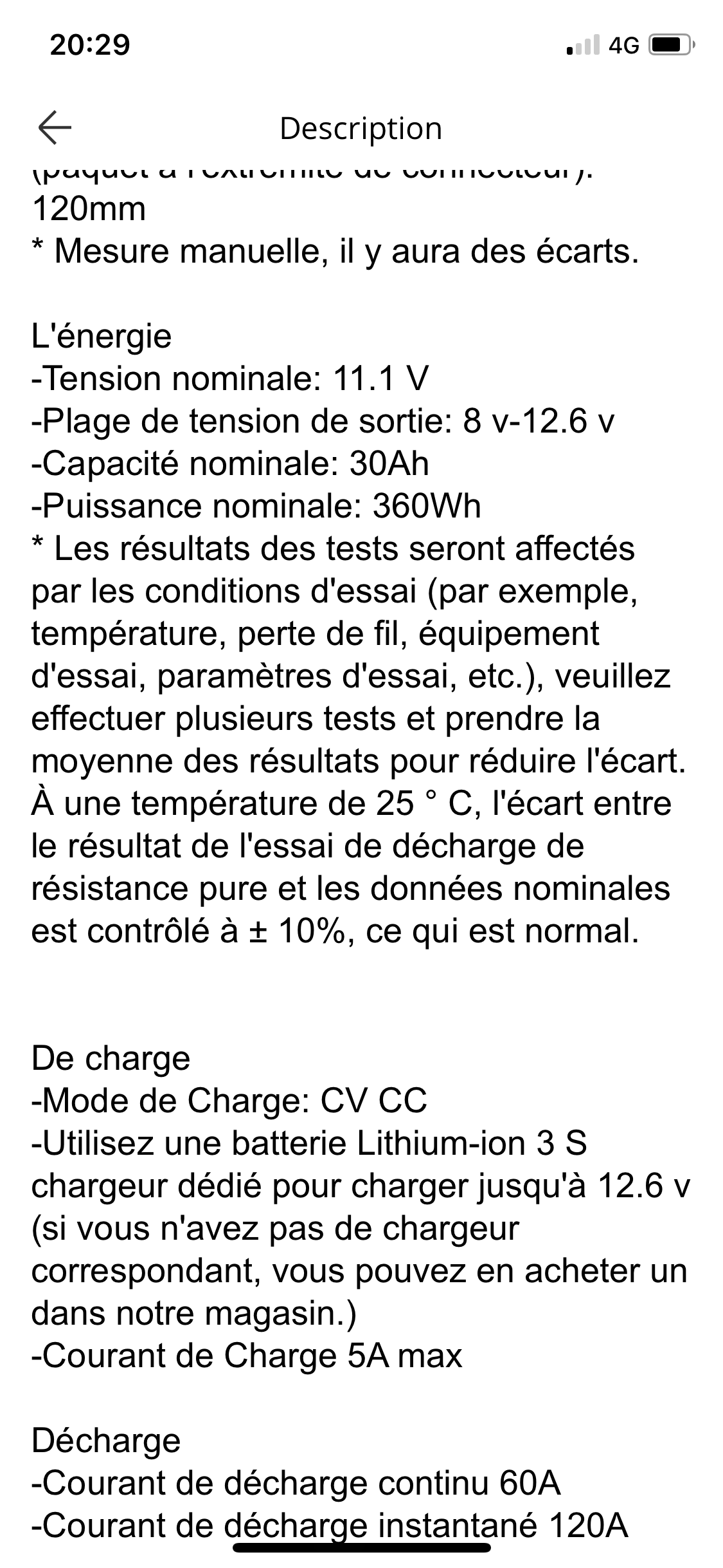

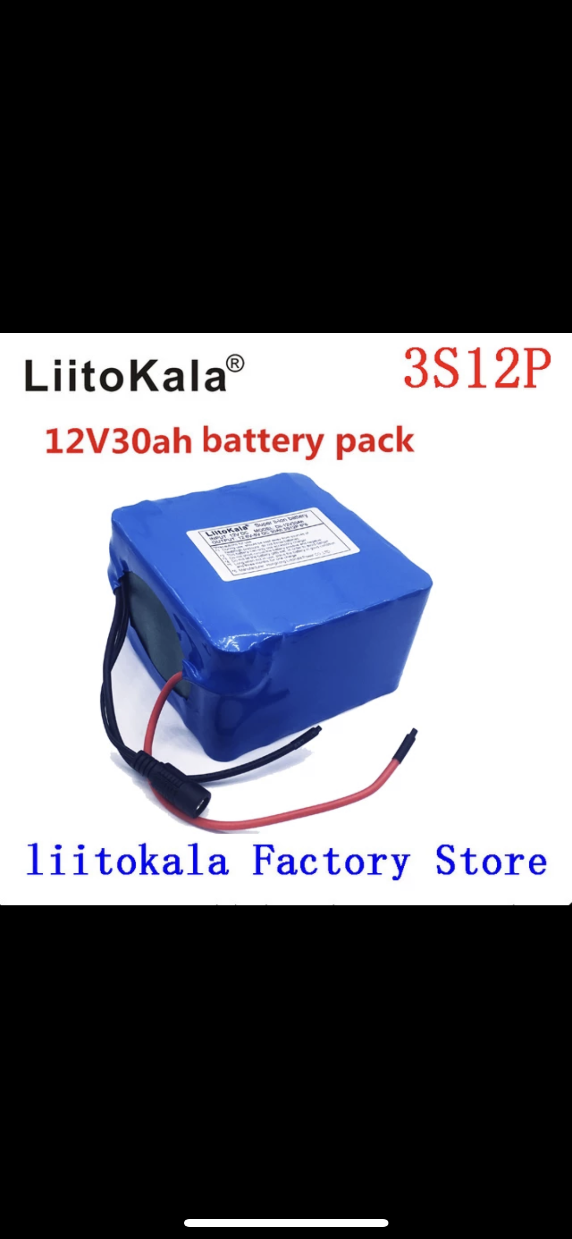

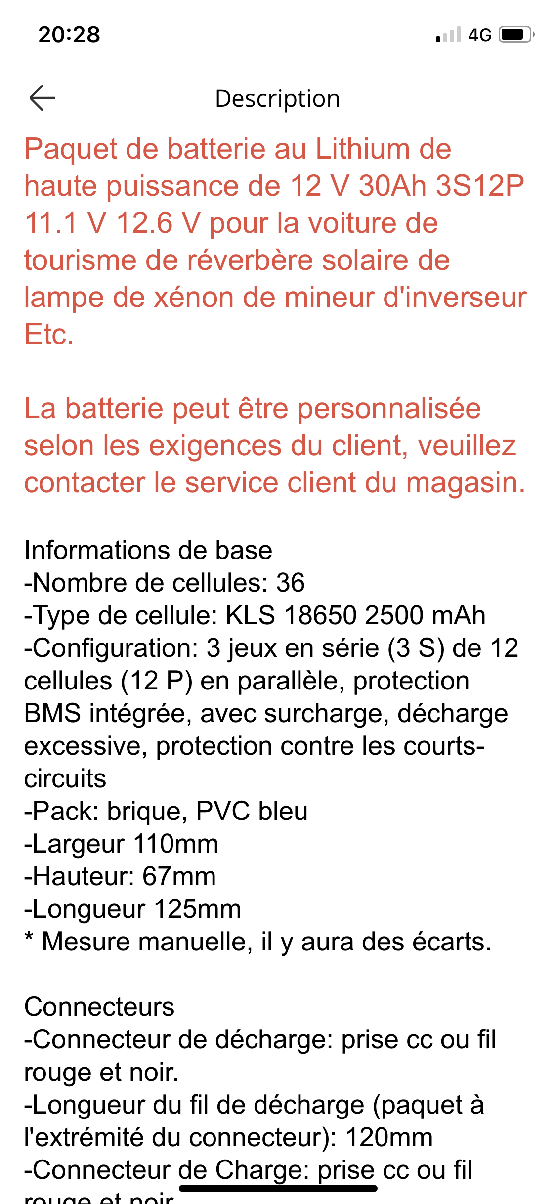

ce soir ,j'ai branché mon vieux pc portable DELL inspiron 17r 7720 intel I7. j'ai mis une video en boucle pour voir ce qu'elle a dans le ventre. le pc fonctionne en 19v avec un transfo 12v sur allume cigare. au démarrage, elle affichait 13.4v ,au bout de 5H ,elle affiche 13.3v ! confirmé au multimètre. je pense que la conso tourne autour de 3Ah. wait and see !
Modifié par AF06
Il y a 5 heures, AF06 a dit :
. mais attention a certains vendeurs chinois. ils annoncent 25 ah mais pas en 12v mais 3.6v , en réalité elles tournent a 7AH.rien que le poids en dit long.elles pèsent 1kg alors qu'une vraie 25ah fait 2.5kg
Comme celle ci par ex:C0E12CE2-DE41-452A-AA1F-7E9B89C73FD9.thumb.jpeg.763f2c3cc7e527ecbe87d2fd5b03a7d6.jpeg
Il y a 2 heures, Songokou6 a dit :
oui,il y a bien des chances. le poids est déjà un indicateur, il faut compter environ un kilo pour 10ah. et le chargeur est vraiment ridicule pour 32Ah !
