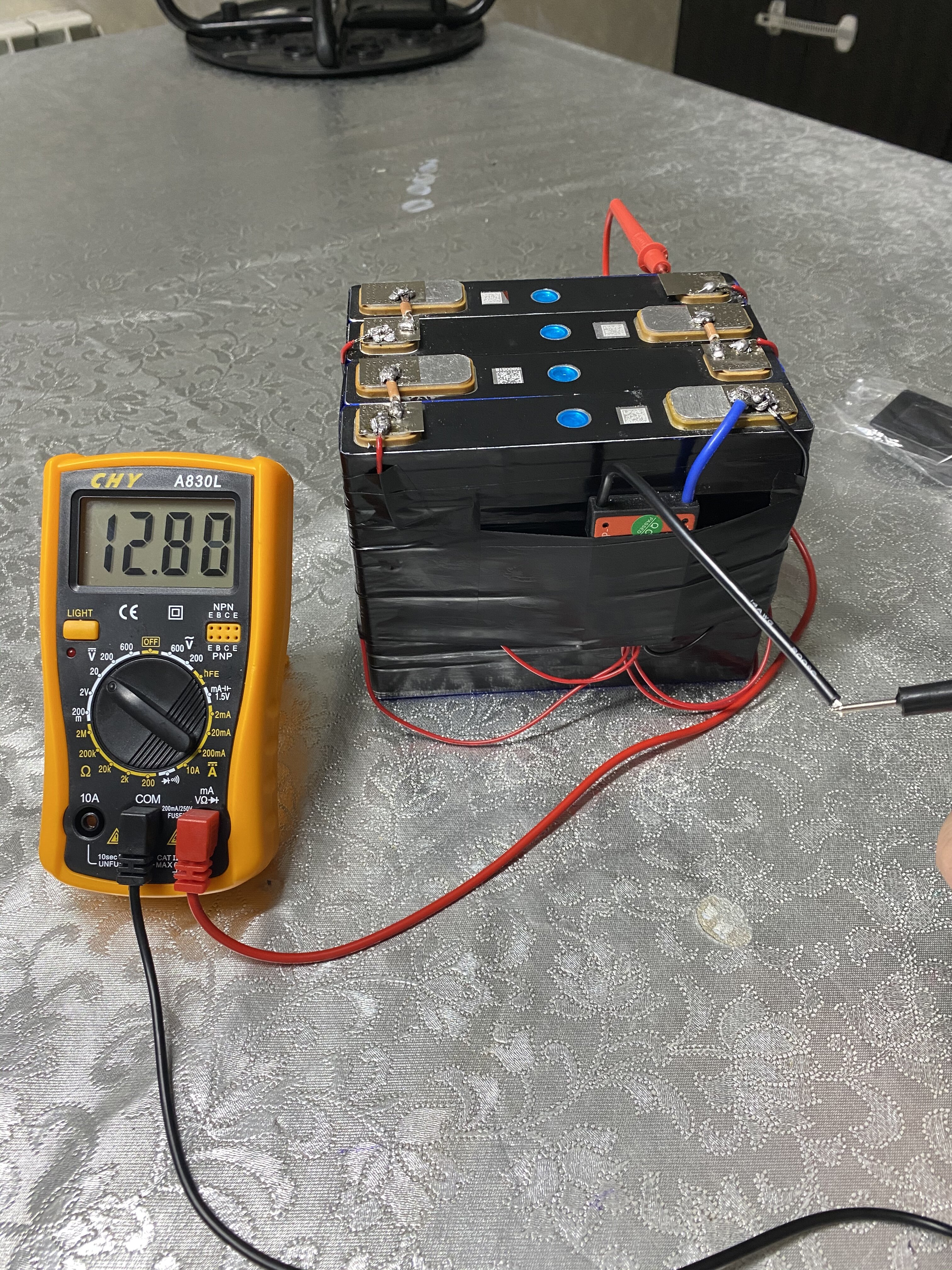

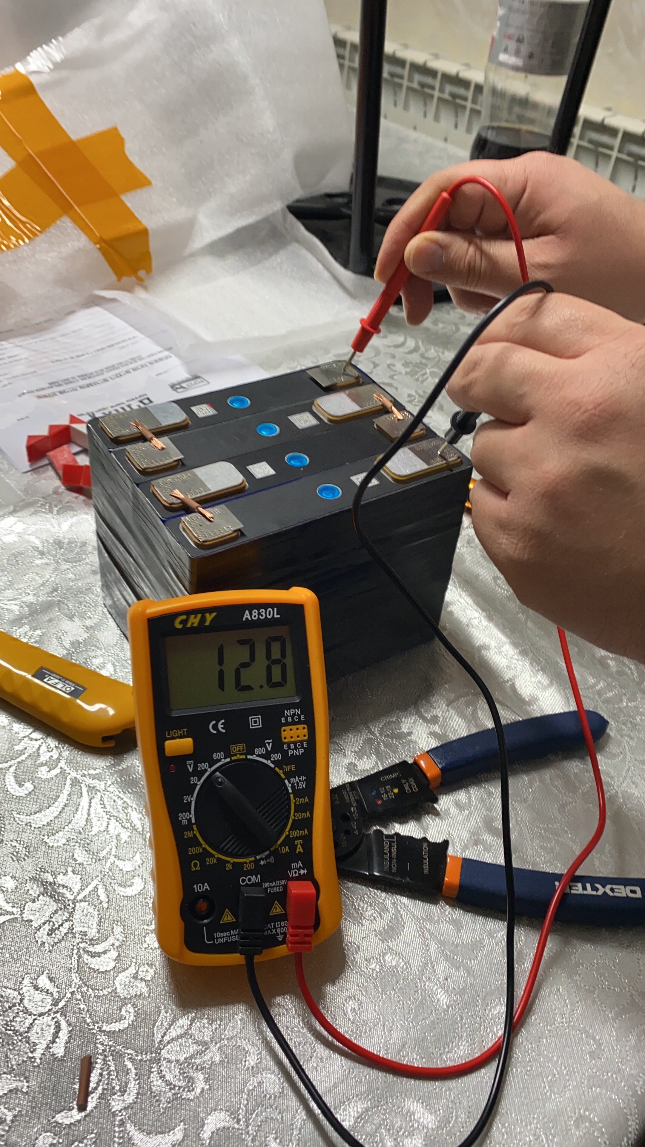

Bon voilà les amis je me suis enfin lancé!
voilà le début:
‘batterie liitokala lifepo4 50 ah monter en 4s 3,2 volt chacune soit 12.8 v
je sais qu on a vu mieux au niveaux soudure mais là dernier fois que j ai fais ça j été en classe de 4 eme😅
j ai tiré un peu sur les fils tout est bien en place.
testé avec une sortie 5 v usb,il charge bien mon i phone😁.
il me reste à relier le input,output en gx,l écran et la sortie usb.
et le plus dure pour moi je pense,serait de trouver une belle boîte compacte avec une poignée à percer pour faire rentrer tout ce beau monde!
Il y a 4 heures, Songokou6 a dit :
Plusieurs choses m'interpellent :
- il est où le BMS ??? Attention même en 4S 0P il te faut un BMS impérativement.
- t'es sûr que sous les plaques de nickel ya pas un taraudage pour y monter des cosses ? C'est bizarre ce montage.
- tes fils sont largement sous-dimensionnés à mon sens.
il y a 3 minutes, Colmic a dit :
il est où le BMS ??
C est pas la bonne photo 🤦🏻‍♂️
il y a 4 minutes, Colmic a dit :
C est bien fixé quand même.
j ai essayé de les enlever en forçant un peu et ça ne bouge pas!
et je n ai pas envie de faire le barbare !
il y a 6 minutes, Colmic a dit :
En épaisseur ?!
 cAr d après mes calculs il me faut du 0,6 environs et la c est du 1.2.
il y a 14 minutes, Songokou6 a dit :
Ah j'ai eu peur ! C'est le Daly le BMS que tu as monté ?
Ah c'est bizarre ça. Sur les autres accus (pas chez Liito) les bornes sont équipées d'un taraudage M6 ou M8.
C'est parfait pour y monter directement des plaques, d'ailleurs parfois c'est livré avec.
Là c'est plutôt couillon ce qu'ils ont fait chez Liito.
En épaisseur ?!
Non en section. En câblage on parle de section.
Il te faut au moins du 10mm2 là. A tout casser tu es à 2.5mm2.
Le mieux ça serait de souder des plaques de cuivre directement.
PS : tes soudures sont à chier en revanche :D

+1 c'est risqué ton truc
