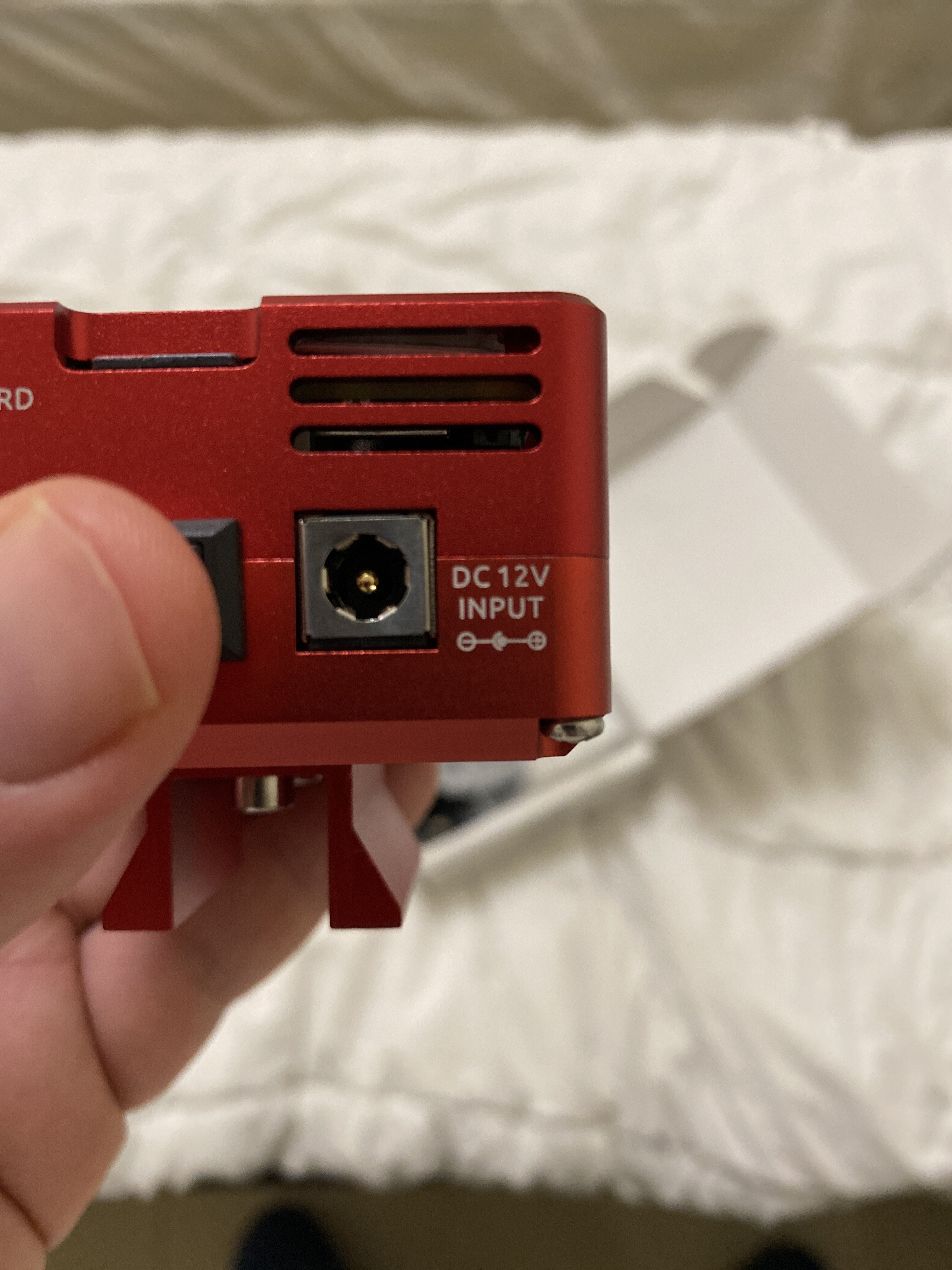

Ne t'en fais pas: c'est bien la batterie que j'ai commandé. Comme tu dis, je vais attendre qu'elle arrive avant d'acheter la connectique mais au moins je sais ce qu'il faut acheter et je sais que je peux l'obtenir rapidement.
Il y a 1 heure, Songokou6 a dit :
ça doit être bon ça alors?

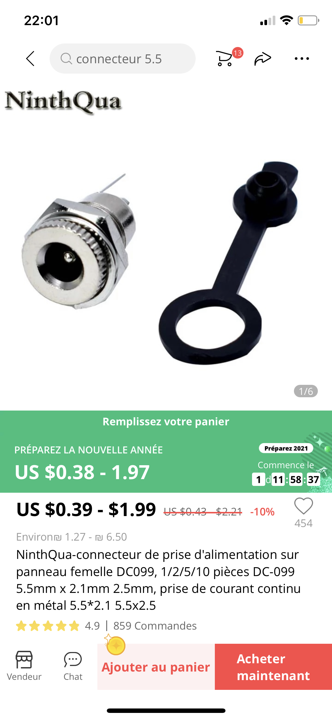

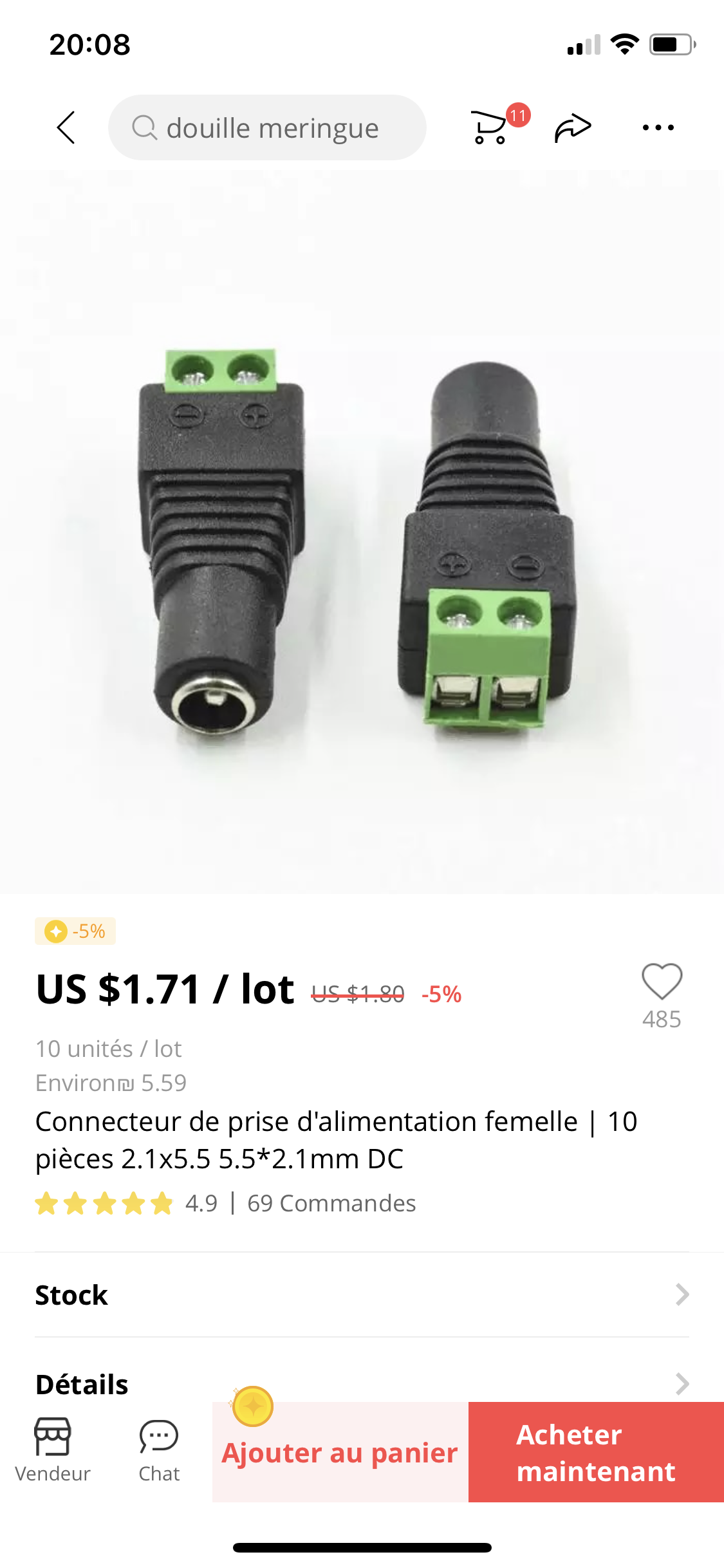

Oui c'est bon. vérifie que le modèle commandé est bien 5.5 x 2.1 et pas 5.5 x 2.5
2.1 c'est le diamètre du plot central, et si tu prends 2.5 les prises mâles de l'ASiair pro ne se monteront pas dessus.

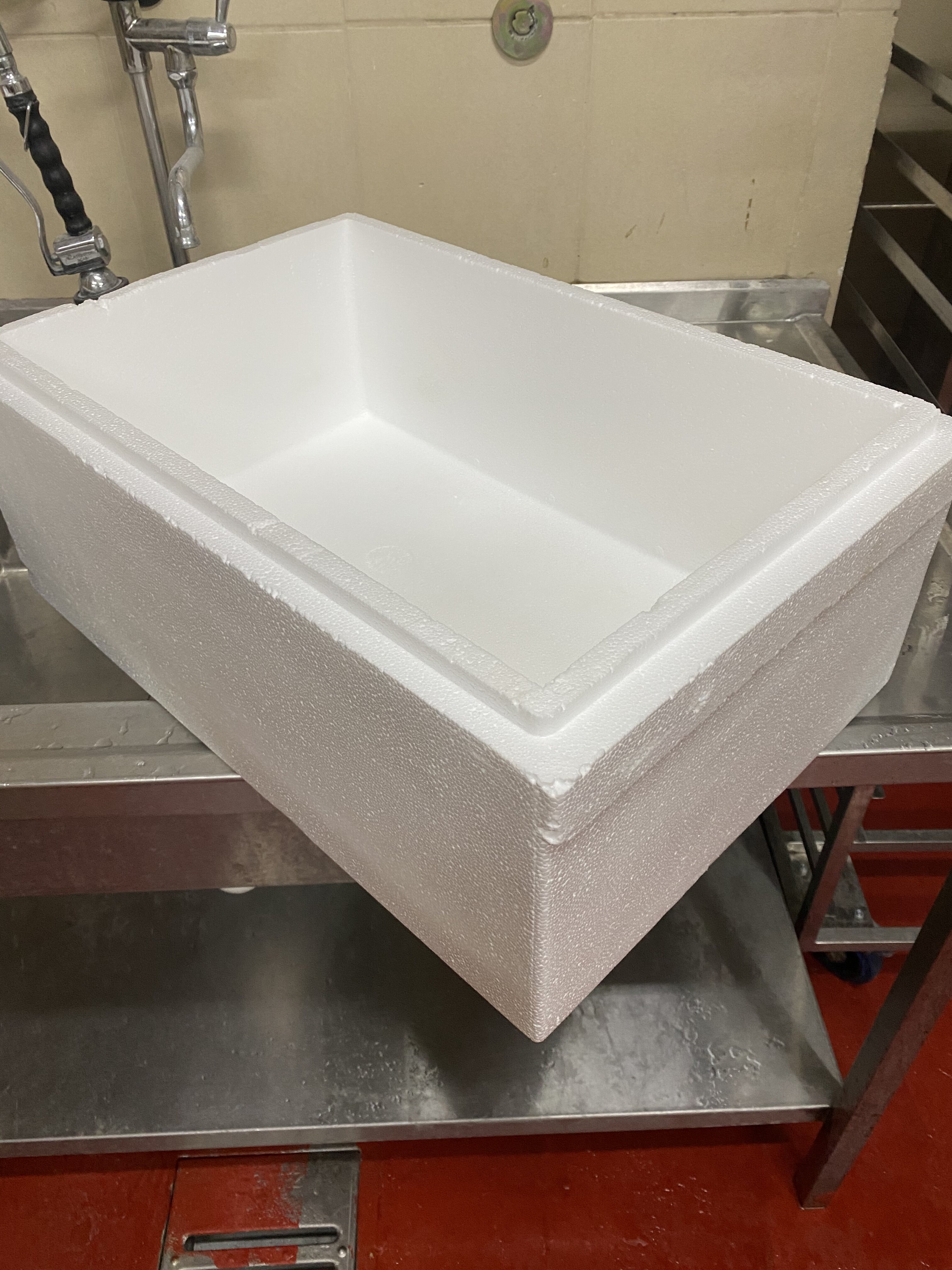

3 quel matières mettre pour caler la batterie dans la boîte ?j ai vu des gars sur you tube caler ça avec du polystyrène type glacière. Ça risque pas de brûler?de trop isoler et que ce chauffe pour rien ?

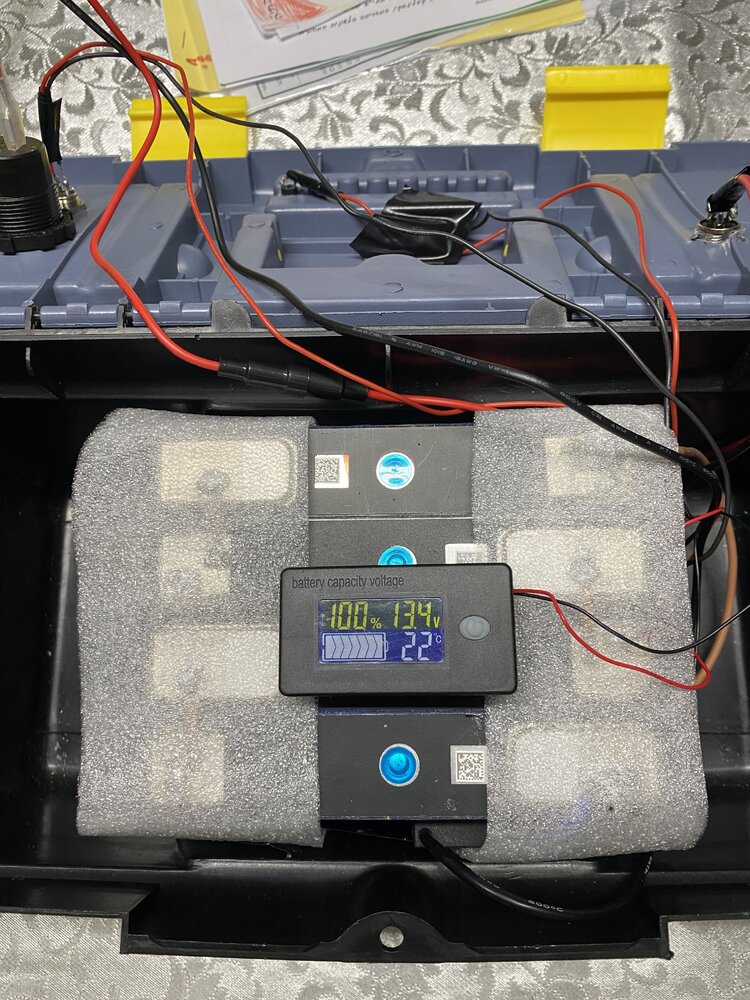

Voilà l engin monté mais à peine testé!
quand je dis testé,v est que je l ai embarqué sur le terrain sans l avoir chargé au préalable.
j y ai branché dessu:
azeq6
canon 600d et un peu le i phone.
(pour le reste asiair pro guinding et le 2600 c est en chemin)
l écran m indiqué 80% donc je me disait tranquille,sauf que 2 heures après a environs 70% bah plus de batterie!
je vérifie la tension à la maison de chaque cellule,l une d entre elle été à 2,5 v.(blizzard elle étaient toutes a 3.2 la veille).

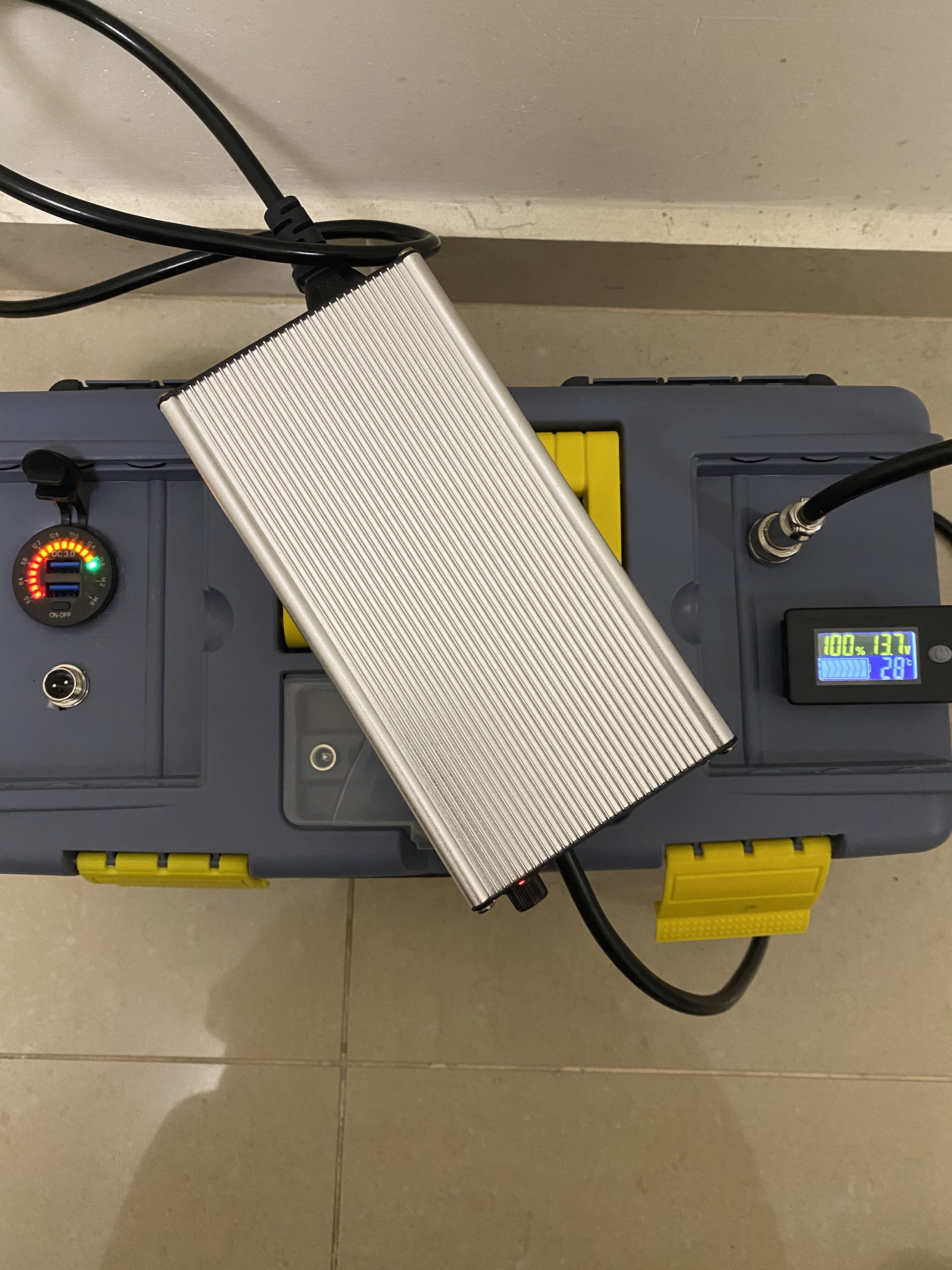

Quand je charge la batterie l écran m affiche 100% constamment.
J ai aujourd’hui re chargé la batterie (environ 5 h,et d ailleurs ça colle car ma batterie est une 50 ah et min chargeurs en est un 10ah)

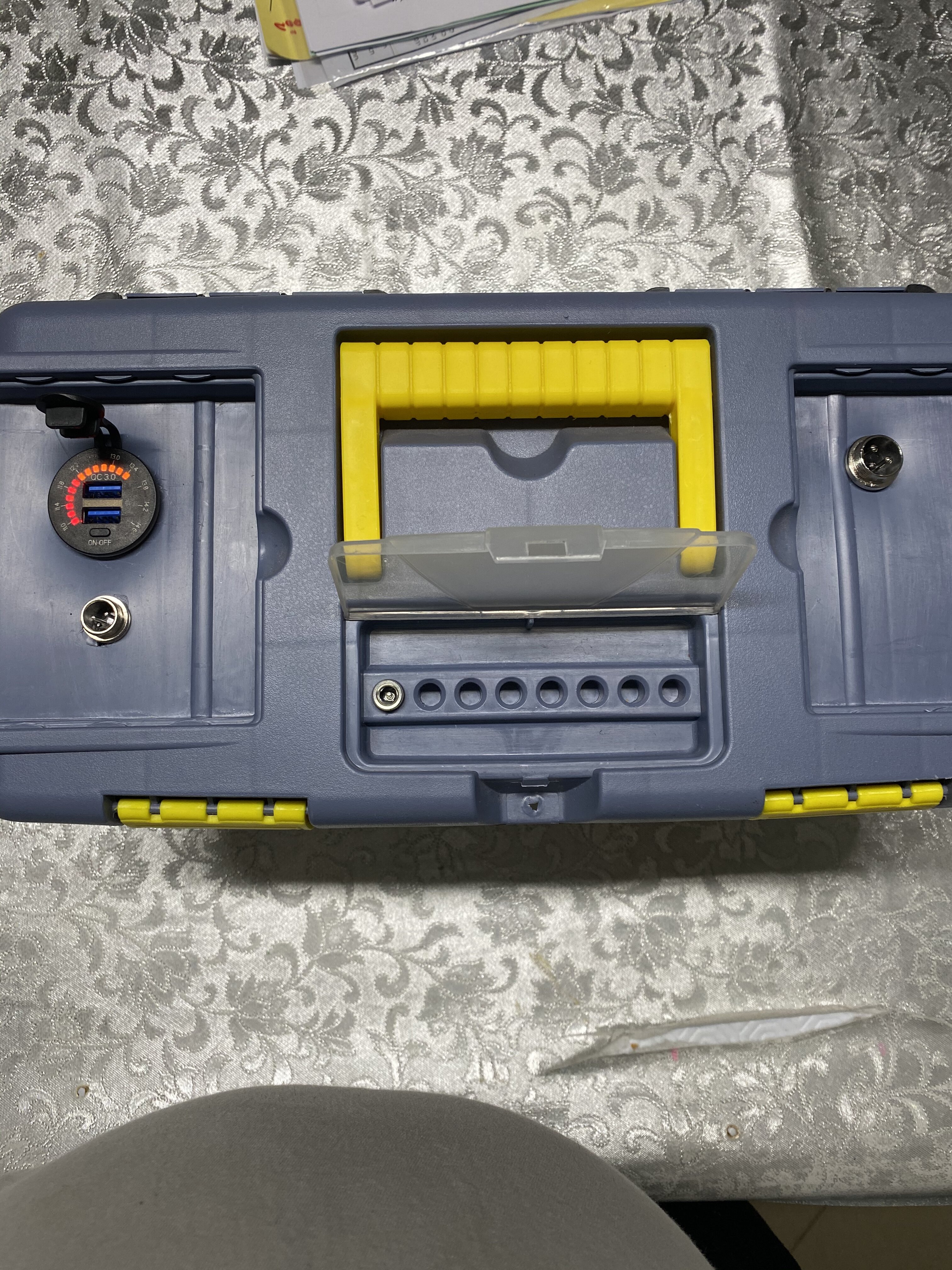

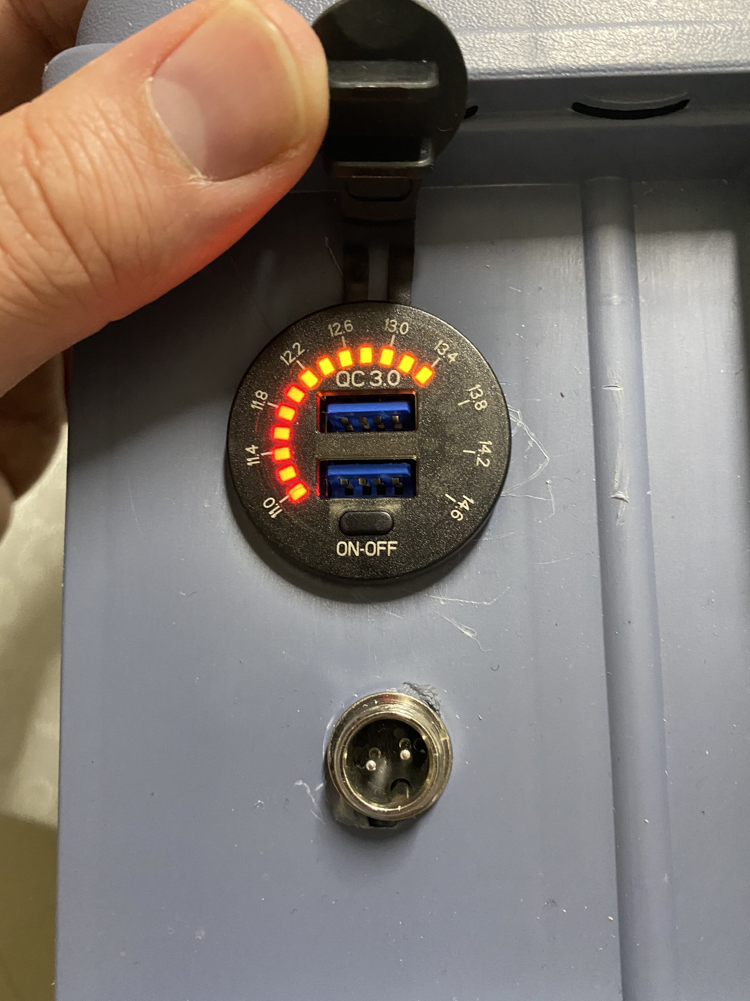

Une fois pleine,et cette fois d après le chargeur,mon testeur et celui de l usb(cf photo numéro 2 on y voit un cadran led rouge et orange ou il est indiqué sur le port usb le voltage qui est d’ailleurs fiable)
il est indiqué 13,8 volt.
est ce normal?!
toute les pièces achetées étaient ceux recommandé par colmic.
L écran qui deconne serait du fait que mon bms n a pas de port séparé pour le chargeur ?
car toutes les sorties de composant sont sur le bms -et le + sur la born de l’a batterie.
merci
Le 10/12/2020 à 20:48, Songokou6 a dit :
Déjà pour que ce soit fiable il faut recharger à fond les batteries neuves. Elles ne sont jamais chargées totalement.
Ensuite l'afficheur ne donne qu'une indication, ne pas se fier au pourcentage de charge ou de décharge, il n'en sait rien en fait de la capacité de la batterie.
Seule la tension peut te donner une indication. Sachant que la tension d'une LiFePo4 restera stable du début à la fin de la charge puis s'écroulera en quelques minutes à peine.
Chargée à fond, une LiFePo4 est à 3.65V, mais dès que lui colles une charge elle descend très rapidement autour de 3.2V, puis reste normalement constante jusqu'à environ 15 minutes de la fin de la charge.
Et là en 15 minutes la tension chute d'un coup jusqu'à coupure par le BMS avant d'arriver à 2.5V.
Ça c'est la courbe de décharge d'une batterie 4S6P LiFePo4 (le même montage que le mien par @morbli ).
On voit bien que la décharge est constante du début à la fin de la charge où elle s'écroule rapidement en arrivant à 11V puis coupure par le BMS.
L'autre courbe montre la décharge d'une batterie plomb :
Ah un truc concernant l'afficheur, il me semble qu'il y un paramétrage à faire pour le mettre en mode LiFePo4.
Je n'ai pas encore utilisé le mien mais il me semble bien.

autre chose,après charge à fond (voyant vert du chargeur),l écran et le voltage usb m indique 13,3 volt:
avec le voltmètre il m indiqué aussi 13,3 v.
mais le truc bizarre à mon sens,quand je vérifie chacune des cellules séparément,elle me donne chacune 3,2 v😅.donc 3,2X4= 12,8 et non 13,3 v!on sont passé les 0,5 en plus au bout?!
comment faire une verif sérieuse rapide sans le setup?!
merci
il y a 33 minutes, Songokou6 a dit :
Comment on fait?!
La manipulation est indiqué  sur le site ou tu l'as acheté,
Il faut appuyer "x" fois sur le bouton suivant le type de batterie utilisé.
Pour le voltage, il faut laisser ma batterie se reposer au moins une heure avant de mesurer,  histoire que les électrons  se calme un peu ^^
il y a 4 minutes, ouille21 a dit :
Ça fait 2 jours qu elle se repose!

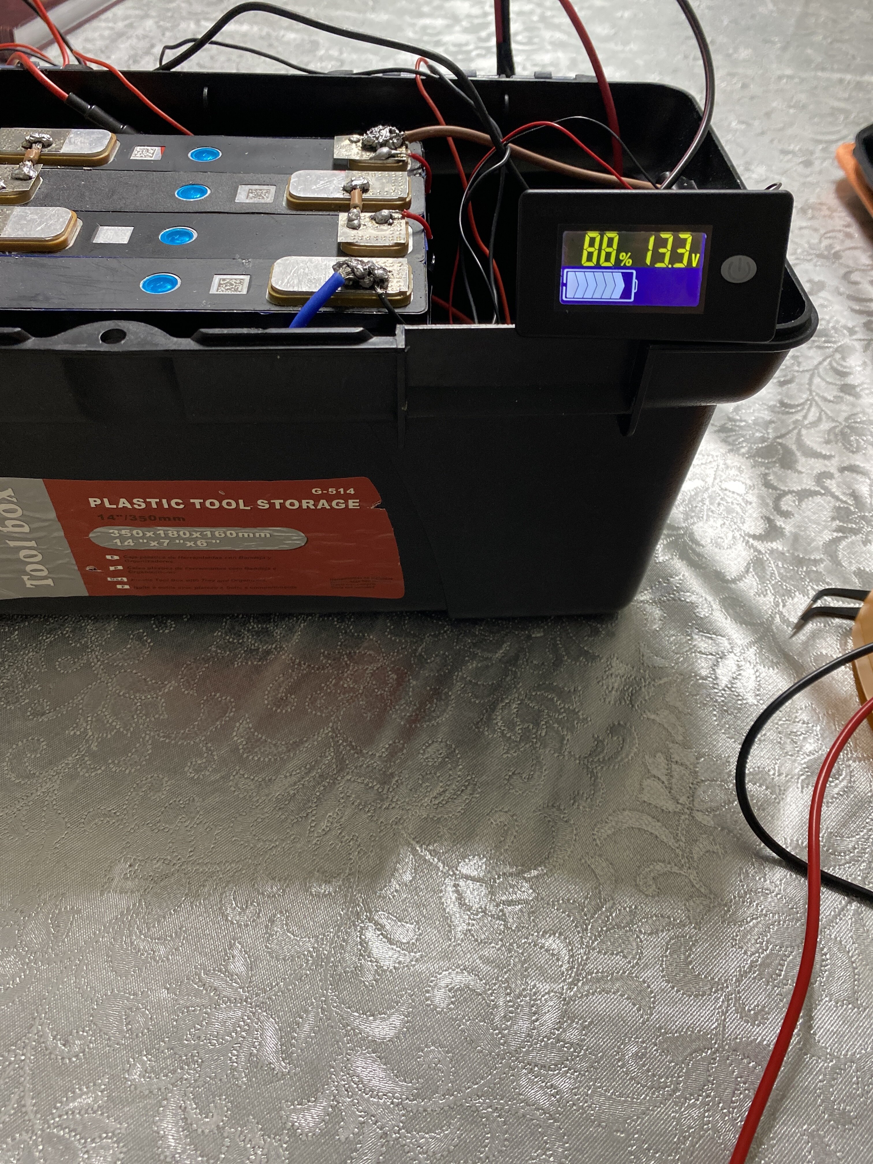

oui j ai bidouillé l écran je pense avoir trouvé mais il m indique 88 % de charge qu alors elle est censé être pleine et 33 degrés qu alors qu elle est super froide?!image.thumb.jpg.3222b939c2661fd68a44f0ca544cd1f0.jpg
Modifié par Songokou6
Tu as mesuré avec un vrai voltmetre?
Par- contre il faut vraiment refaire les ponts avec des sections plus grosse ( toute égale ) et des soudures propre, ton étaint n'a pas assé chauffé
il y a 35 minutes, ouille21 a dit :
Oui je sais pour les ponts ce sera fait prochainement.
j ai remesuré et là ça me donne 3,35 chacune donc oui 13,3 est logique.
mais ça reste toujours 13,3/4

Il y a 12 heures, Songokou6 a dit :
Comme je te l'ai dit plus haut, c'est pas possible que l'afficheur connaisse la charge de la batterie, sans un cycle complet charge/décharge/charge.
C'est donc juste indicatif en fonction de la tension qu'il mesure. Si tes batteries sont toutes les 4 chargées à bloc, elles devraient retomber rapidement de 3.65V à 3.25V environ.
Si l'afficheur voit les 4 à 3.25V il va donc afficher 100% (à condition que tu l'aies bien paramétré en LiFePo4).
Ensuite il faut lui faire un cycle complet de décharge pour qu'il voit où se situe le 0%.
Une fois rechargé, ça devrait ensuite être bon.

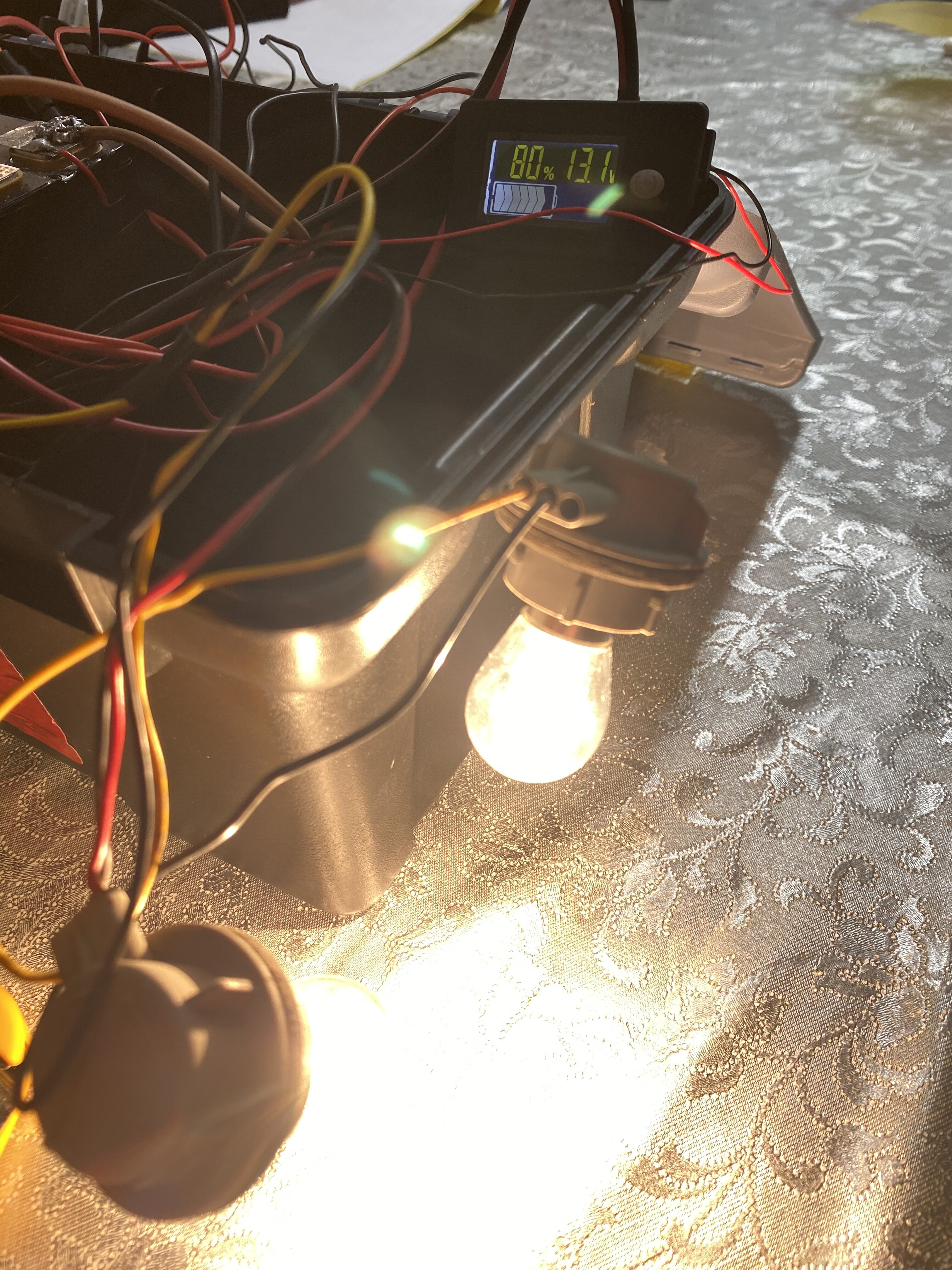

je vais tester et vider la batterie avec 2 ampoule de 12v 21 w (donc 41 au total) ce qui représente plus ou moin mon setup.
prendre les mesures toutes les heures.

voila c est parti
41 /42 watt branché à 19:00 en 2 minute c est passé de 13,4 v a 13
j ai en principe 50 ampère donc ça devrait durer jusqu a noel c est ça?😝
Donc environ 14 heures...
on verra cela

la chute de tension initiale est normale .
considère tes batteries comme un reservoir . s'il fait 50L et que tu tires 1L par heure il sera vide en 50 heures.
si tu tires 2L par heure , il se videra en 25 heures.
42W sur 12V ca donne en gros 3,5A/H de conso (théorique car P=UI et au fil du temps la tension de la batterie va baisser , et donc le courant consommé augmenter , j'ai pris une tension moyenne de 12V )
donc si tu as une batterie de 50 Ah , la théorie veut que ca tienne 14,3 h . mais la tension va chuter rapidement a un moment et ton circuit coupera. tu ne tiendra pas plus de 10h a mon avis , voire meme plutot 9 .
14h , ce serait une décharge totale de la batterie.
