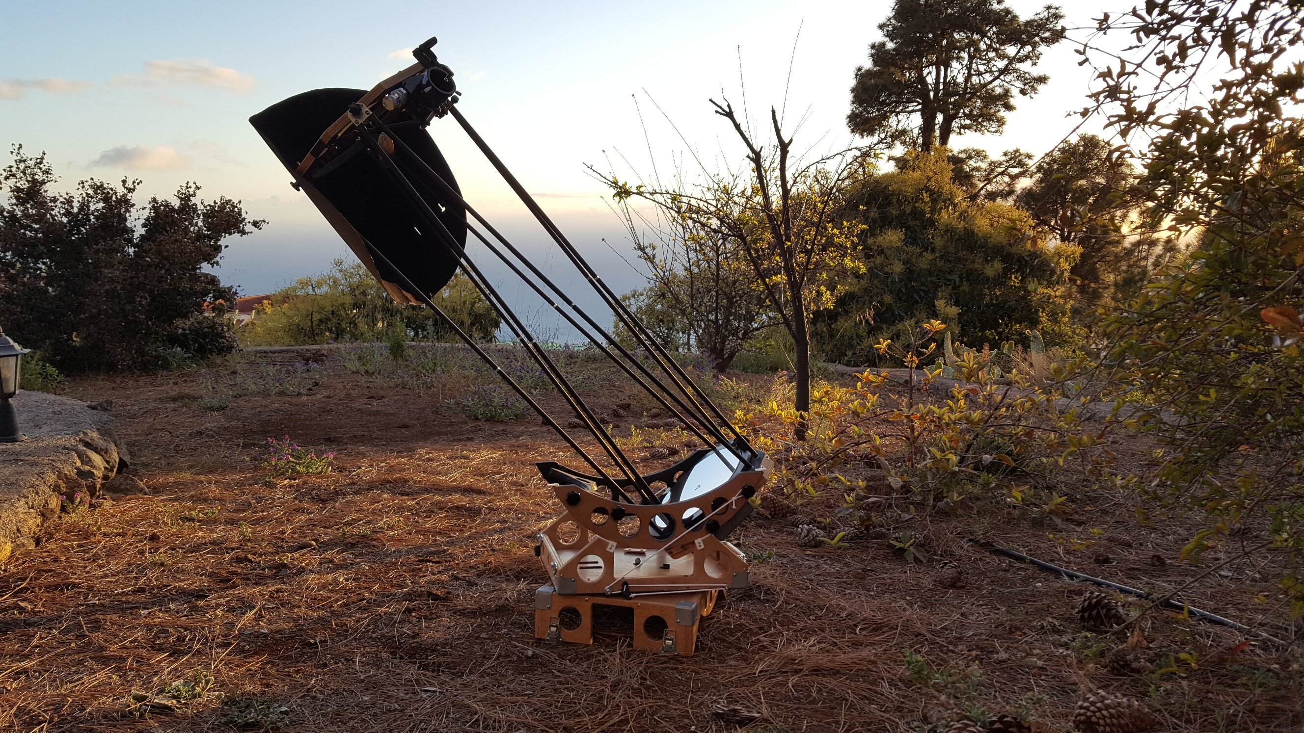

Ceci dit, rien ne dit que pour une initiation, il faut un 400mm. Je me suis bien marré avec mon Alkaid 250mm en Namibie (et en Slovaquie, et en Pologne), et il ne prend quasiment aucune place (dans l'avion il était sous le siège devant moi, et les tubes étaient en soute). Et en Namibie il a survécu à pas mal (une fois, je l'ai vu sauter 70cm pendant un voyage en voiture).
Un copain qui attendait l'obscurité à La Palma...
Modifié par sixela
Effectivement si ca résiste aux pistes de namibie ca laisse rêveur. J aurais jamais cru que ça pouvait être si petit plié !
