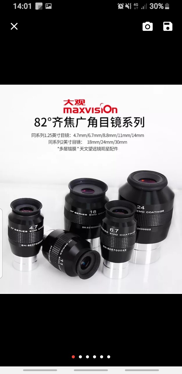

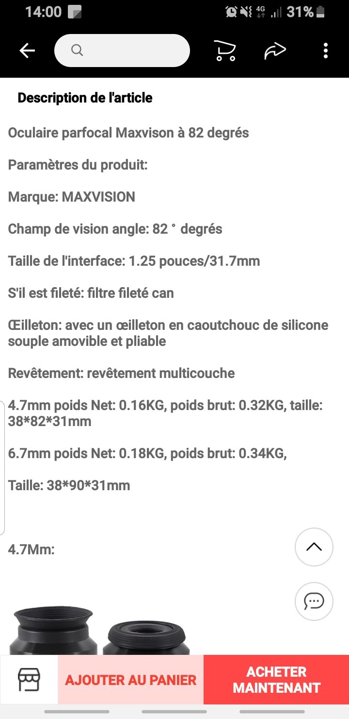

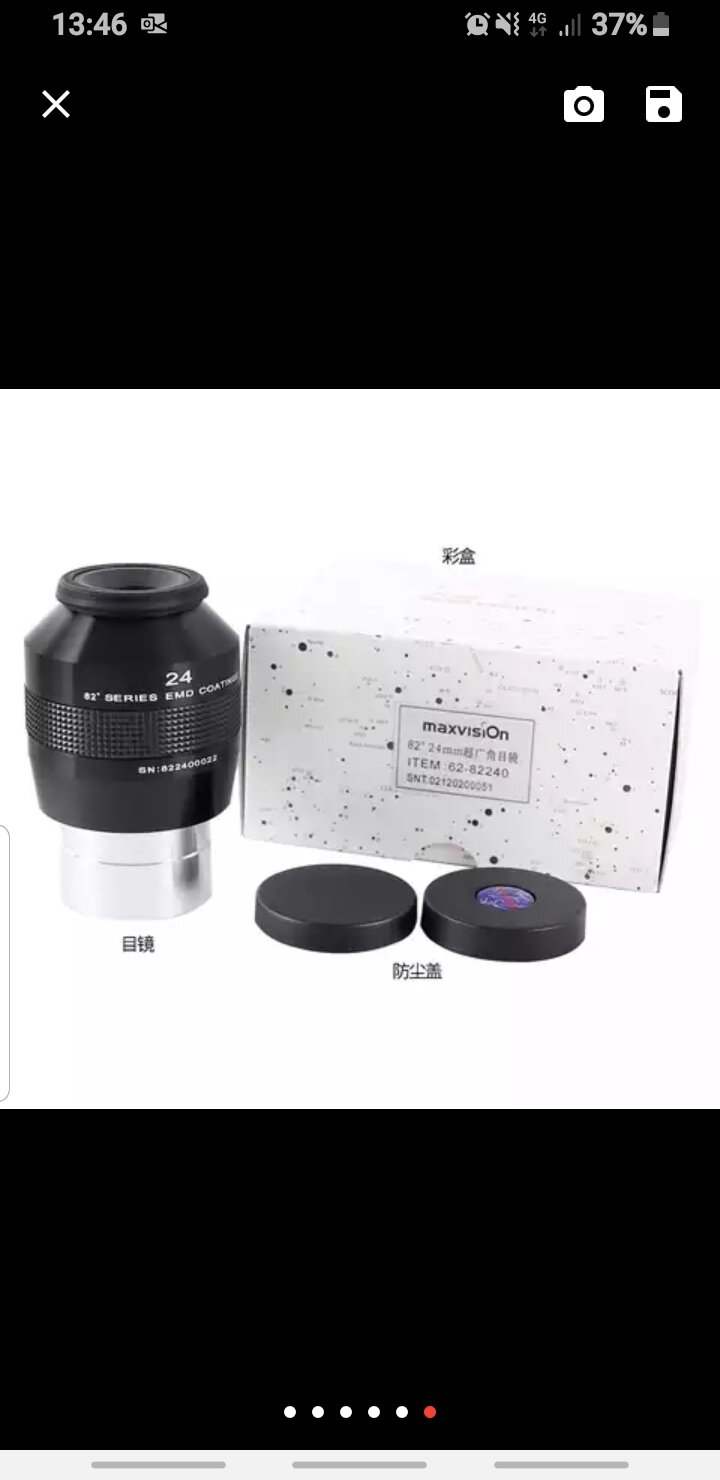

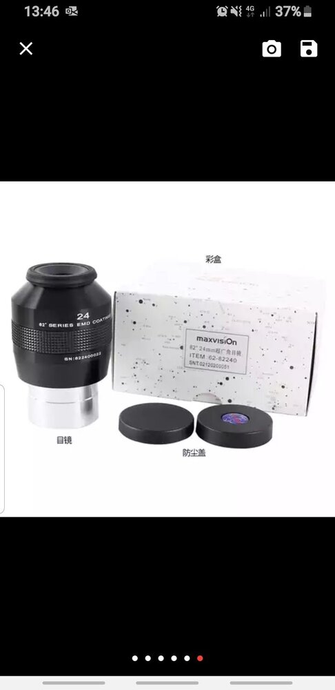

je profite de ce post qui traite d'oculaires, ne trouvant pas le bon fil de discussion...
j'ai vue sur al.ex(je sait ce n'est pas vendu en France...🤫)
des oculaires marque Maxvision 82.
j'ai l'impression que se sont des clones à 100% des ES 82° mais 2 à 2,5 fois moins chers.  avez vous déjà pu zieuter dedans? et quels sont vos impressions ? car je serait intéressé pour en commander. par ailleurs il y a de bon retour de clients sur al.ex, mis ont aient jamais trop prudents...
voici quelques captures.
merci pour vos retours 🙂
Ce ne sont pas des "clônes", comme "MaxvisiOn" (avec "O" majuscule) est une marque de Jinghua comme "Explore Scientific" en est une autre; ils sont donc probablement faits exactement par le même fabricant:
  Citation
On Wednesday, November 26, 2008, an International Trademark registration was filed for maxvisiOn by Guangzhou Jinghua , Precision Optics Co., Ltd. Kangda Road 12,, Dongcheng Zone,, Yunpu Industrial District,, Huangpu District, 510760 Guangzhou, . The World Intellectual Property Organization (WIPO) has given the trademark application number of 986611.
Voir davantage
Tout porte à penser que ce sont les mêmes formules optiques, mais avec une finition mécanique intérieure moins chère (ce qui peut provoquer des reflets fantômes avec des objets brillants en dehors du champ). Peut-être qu'il y a une différence dans les revêtements anti-reflets, mais le "EMD coatings" sur l'oculaire plaide contre cela.
Modifié par sixela
merci beaucoup @sixela!
mais c'est fou quand même la ressemblance dans le design, même la boite rappelle celle des ES
je peux toujour en acheter un et le comparer en face d'un ES82. pour valider le rapport q/p. car le tarif est vraiment attractif au vue des caractéristiques, sur le papier, de cette gamme.
Ce n'est pas "fou" -- comme je disais le fabricant est le même, et même la ligne de production est très probablement la même. La mécanique est différente -- par exemple les MaxVisiOn ne sont pas étanches et purgés à l'Argon. Il y a très probablement d'autres différences dans les barillets qui tiennent les lentilles et le bafflage, mais il faudrait entièrement désassembler un "vrai" Explore Scientific et un MaxvisiOn pour connaître les différences.
Modifié par sixela
excuse moi, j'ai lu un peu vite le début de ton premier message, je n'avait pas percuté le fait que MaxvisiOn et Explore Scientific,  appartiennent ou sont fabriqués par Jinghua...
très bien, dans ce cas, c'est tout vue pour moi 🙂. encore merci.
