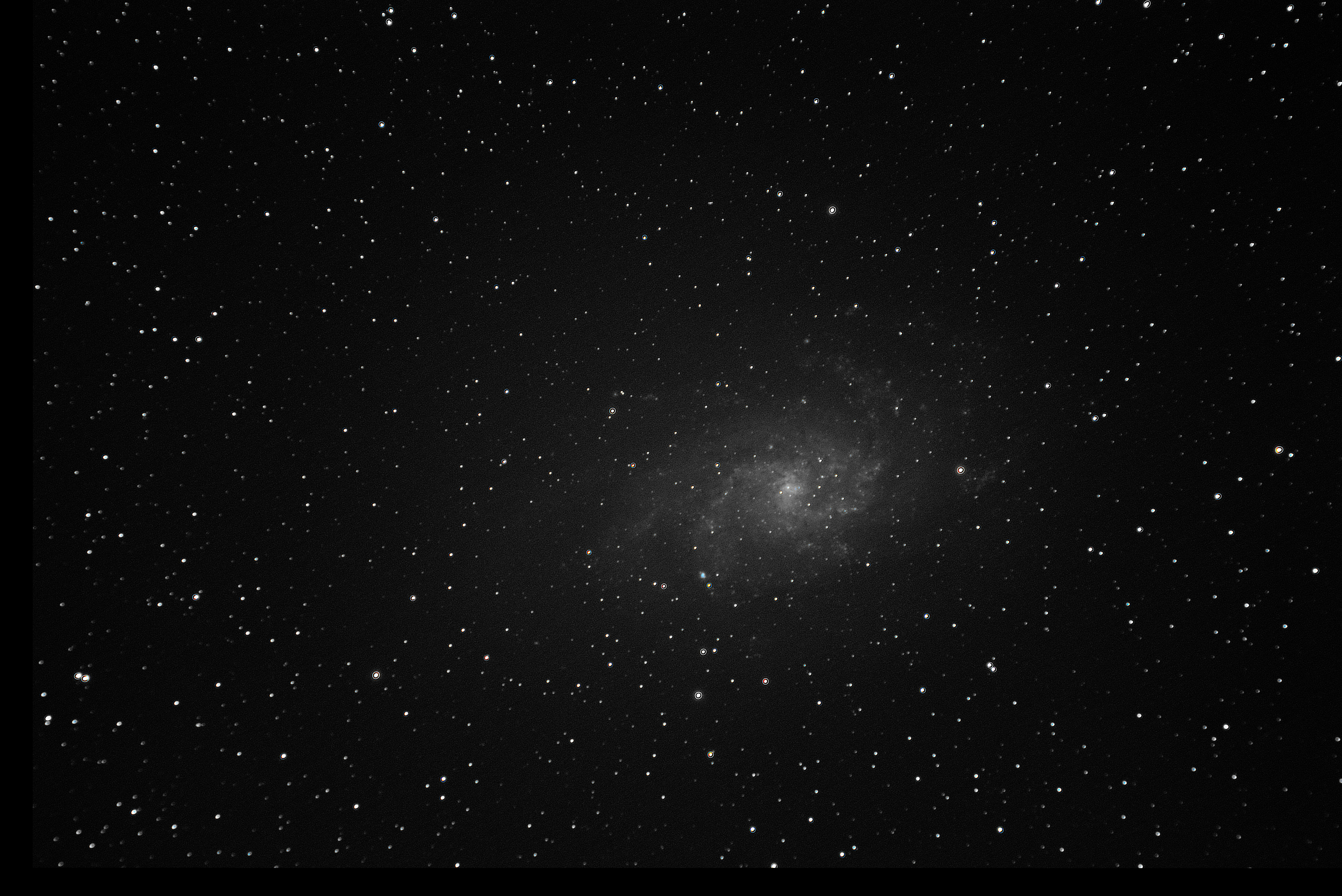

en pièce jointe la photo qui a pu être enregistrée correctement.
Les images exportées sont toujours en linéaire, il faut modifier l'histogramme avant de les exporter pour avoir le même rendu.
J'aime beaucoup cette photo !

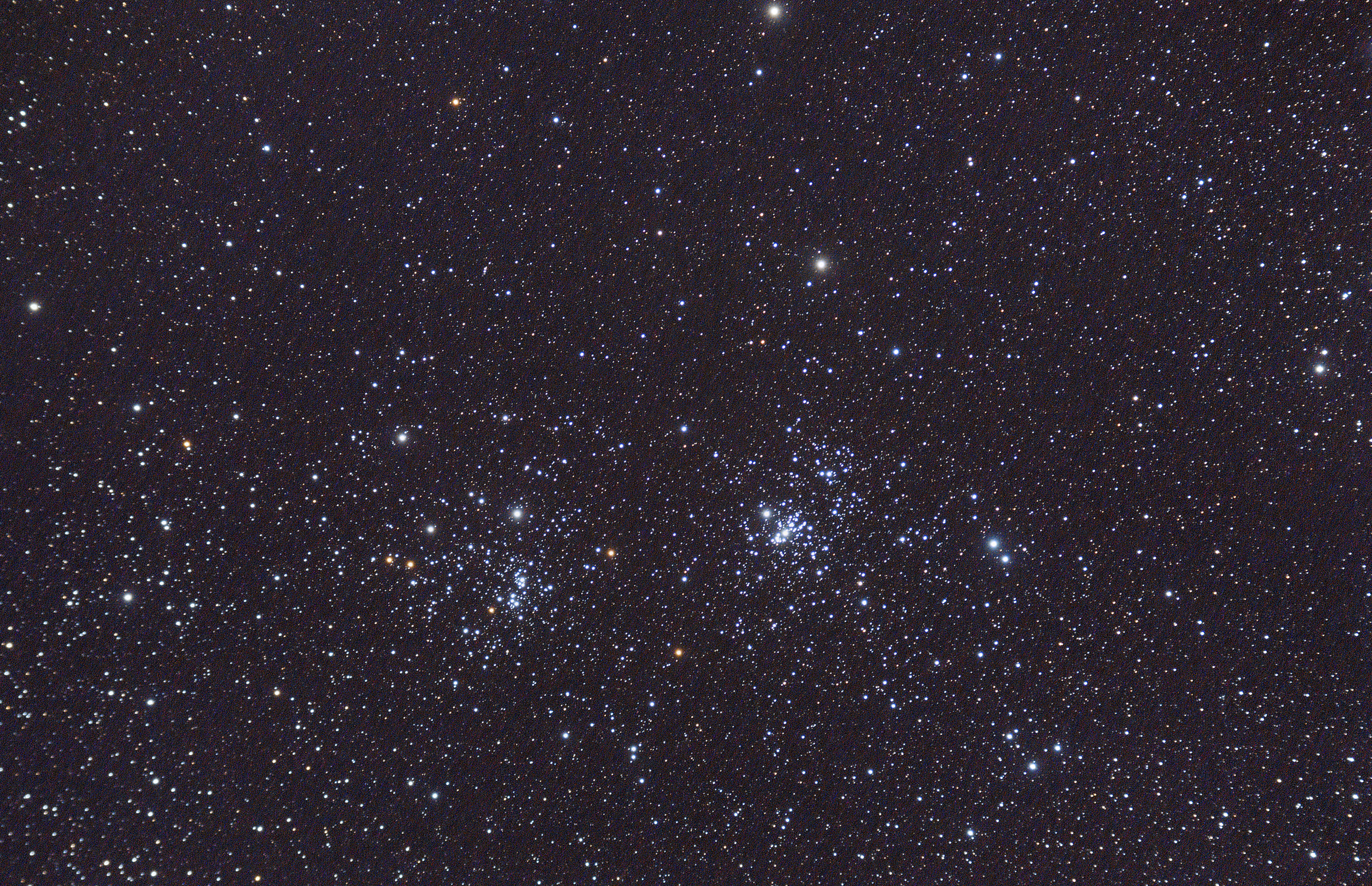

La photo a été réalisée en Corse fin août. Le site situé dans la campagne non loin de la mer (près de Moriani) souffrait hélas d'une grande humidité et j'ai dû interrompre souvent les prises de vue à cause de la rosée.

détails de la prise de vue :
lunette Skywatcher 80ED sur monture Perl Vixen Great Polaris. Boîtier Canon EOS 200D au foyer. Photo faite voici environ 10 jours à la fin de la période de beau temps.
empilement de 30 images exposées chacune 1mn / 3200 ISO. Pose résultante environ 30 mn. Un peu court mais vue la qualité du ciel cette nuit là c'était difficile de faire mieux sans avoir un ciel tout sauf noir, à forte nuance orange/brune(voile d'altitude, pollution lumineuse, humidité...)
site : au Sud de la région de Calais polluée par la lumière du terminal tunnel sous la Manche, celle du port de Calais et des autoroutes qui y mènent, parking d'un supermarché local éclairé la nuit et je passe l'agglo de 100 000 habitants.
Je vais essayer de faire mieux.
A bientôt sur Webastro.
ah oui, j'oubliais :
il y a un poil d'erreur de suivi dû certainement à un mauvais équilibrage.
Juste une question : comment expliquer la présence d'un petit cercle blanc autour des étoiles brillantes ?

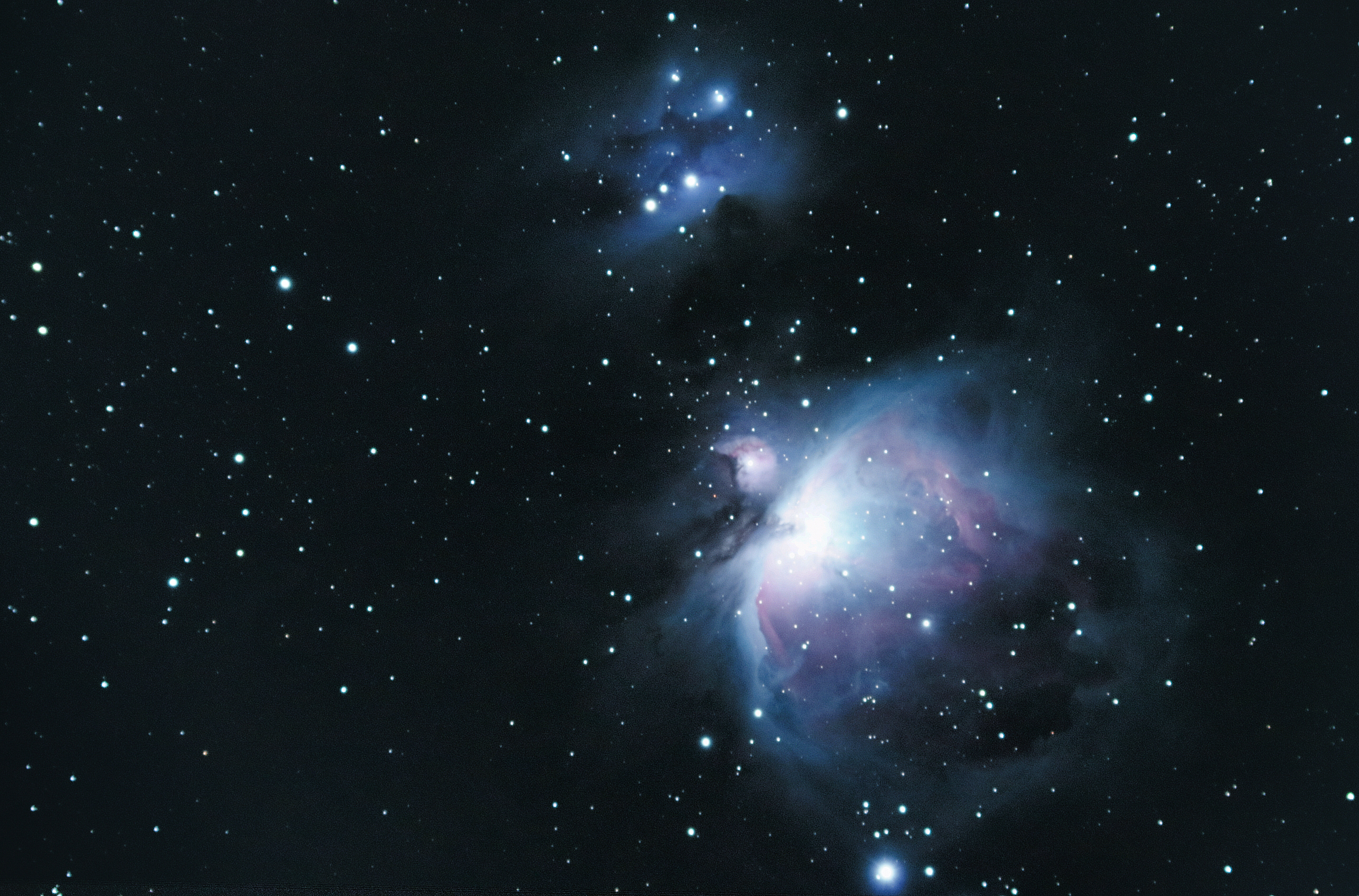

en ce qui concerne la photo jointe, elle a été réalisée chez moi (62) le soir de Noël 2019. Je l'ai traitée à cette époque avec Deepskystacker que j'aime bien utiliser.
Le coeur de la nébuleuse est surexposé. Avez-vous une idée de la manière de procéder afin d'éviter ce défaut ?
pour info : il s'agit de l'empilement de 12 images jpg avec un temps de pose total de 20 mn environ.
