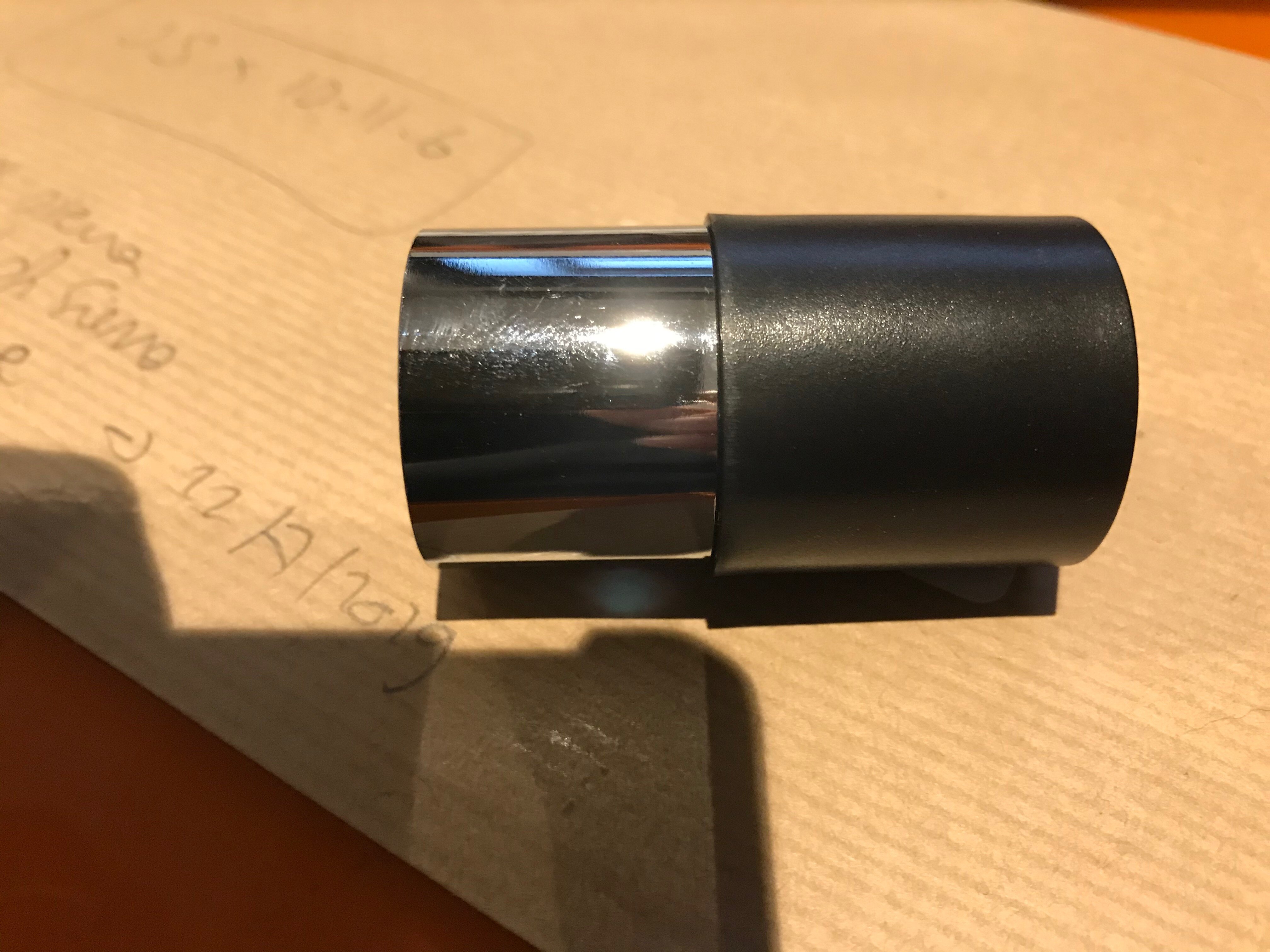

j'ai récupéré un téléscope Mizar 70/900 et souhaiterai faire quelques photos avec même si ce télescope n'est pas terrible.
Mon appareil photo est un EOS77D. J'ai acheté un adaptateur canon T2 (anneau en T et une monture en T de 1.25).
Or il s'avère que l'oculaire du télescope ne s'insère pas dans la monture.
Avec un pied à coulisse le diamètre de l'oculaire (partie noire sur la photo) semble être de 32mmm.
Quelle monture en T me faut-il du coup ?
Merci par avance pour vos réponses
Bonsoir ! Normalement, on n'utilise pas d'oculaire : l'adaptateur T2 se met sur le porte-oculaire et la lunette sert de téléobjectif. Tu as essayé sur le porte-oculaire ?
il y a 20 minutes, 'Bruno a dit :
Okeyyyyy,
J'suis un novice en photoastro et je pensais qu'on venait fixer la monture que l'oculaire. Effectivement sur le porte oculaire ça rentre. Merci pour la réponse.
Merci pour votre retour, novice en photoastro je pensais qu'il fallait se mettre sur l'oculaire... Avec le porte oculaire ça rentre.
