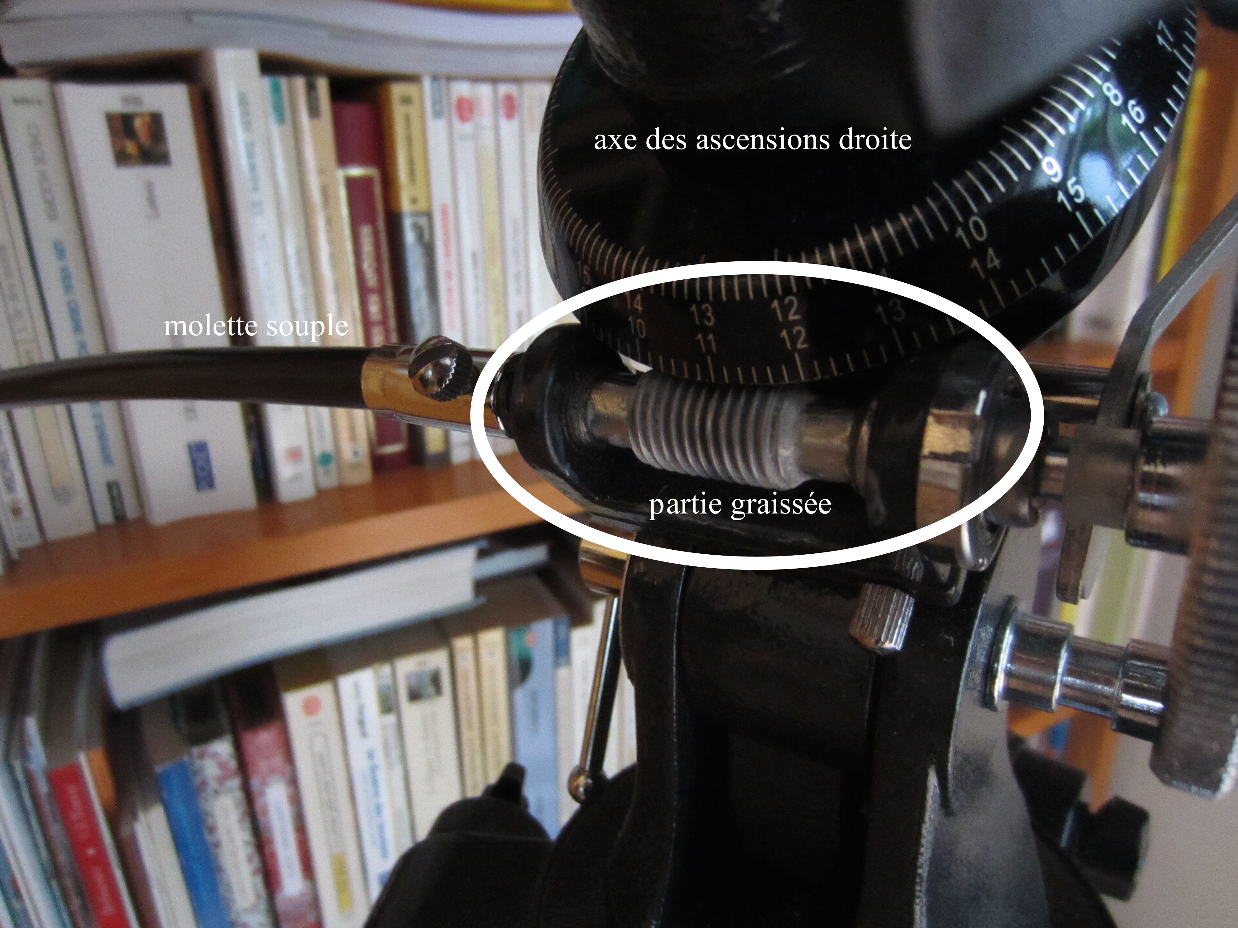

J'ai un problème avec l'EQ2 de mon télescope (skywatcher). Lorsque je tourne l'axe des ascensions droite avec la molette, j'entends un bruit strident qui sort de la monture. Mais je n'ai pas réussi à trouver d'où le bruit sortait précisément. Mon père me dit que c'est l'humidité qui a fait ça. Est-ce probable ? Et qu'est-ce qu'il faut faire pour arrêter ce bruit ???

Malheureusement staffy, le problème ne vient pas de cette vis. J'ai essayé de serrer/desserrer la vis mais le bruit est toujours là. Le problème ne provient pas du cercle mobile.
Je précise qu'il y a un bruit seulement lorsque je tourne l'axe des ascensions droite avec la molette (par exemple pour recentrer un objet plus précisément dans l'oculaire) et non pas à la main.

j'ai réussi à régler le problème 😊 : j'ai graissé la partie que je pensais être celle qui faisait du bruit. (voir partie encerclée sur la photo)
Maintenant quand je tourne avec la molette souple, plus qu'un bruit tout à fait normal (enfin je l'espère...) de quelque chose qui tourne.
