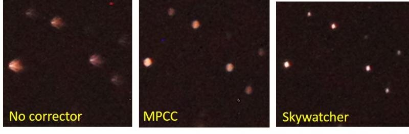

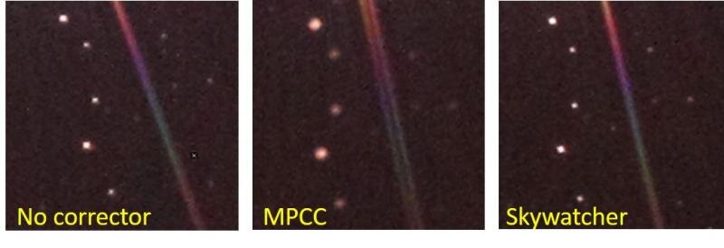

Il a un "prix attractif" parce qu'il est plus simple. Trop simple sur un f/4, au fait, si on a un capteur avec des pixels qui ne sont pas trop gros:
https://www.cloudynights.com/topic/554686-coma-corrector-compariosn/
Centre:
post-71723-0-36500400-1477533642_thumb.j
Loin du centre:
post-71723-0-25080600-1477533716_thumb.j
Comme tu vois, le MPCC corrige en effet la coma, mais rajoute pas mal d'aberration sphérique. On a donc des étoiles rondes partout, mais aussi empâtées partout, y compris au centre. Les images "Skywatcher" cont celles avec ce Skywatcher-ci:
