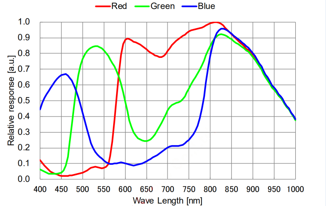

En effet ça devrait permettre un plus pour continuer à capter de la lumière à travers des voiles nuageux qu'on ne voit plus une fois la nuit tombée. Au vu des courbes de rendement quantique (longueur d'onde) pour QHY 462C, les filtres (vert, bleu et rouge) de la matrice de Bayer laisse bien passer l'IR surtout après 800 nm.

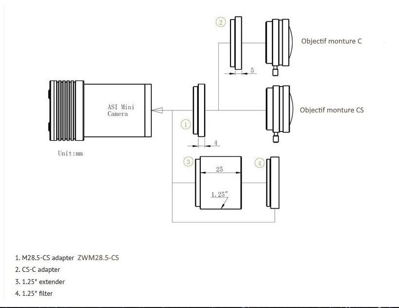

Ok je regarde pour pouvoir l'utiliser aussi en all-sky avec objectif en monture "C" ou "C/S" (qui peut le plus, peut le moins), mais je ne trouve pas le pack avec le filtre CH4 + objectif "C/S".
Alors je cherche à prendre ce qu'il faut au détail.
Le tirage à obtenir est différent selon la monture de l'objectif :
norme "C" -> tirage de 17.5 mm
norme "C/S" -> tirage de 12.5 mm
Il y a déjà un adaptateur M28.5 vers monture "C" dans le pack standard. Le tirage de la caméra est de 12.5 mm.
Pour utiliser un objectif "C" je dois donc utiliser cette bague allonge (5 mm) en plus de l'adaptateur M28.5-> C fourni ?
https://www.pierro-astro.com/materiel-astronomique/accessoires-astronomie/accessoires-monture-c-cs/tube-allonge-monture-c-long-5mm_detail
Pour un objectif "C/S", je dois donc trouver un adaptateur M28.5 vers "C/S" ? https://www.pierro-astro.com/materiel-astronomique/accessoires-astronomie/accessoires-monture-c-cs/bague-adaptatrice-monture-c-cs-pour-filetage-m28-zwo_detail
Ce que je ne comprend pas c'est que le même pas de visest utilisé sur les deux montures, alors pourquoi QHY dit qu'on ne peut pas utiliser sa caméra avec un objectif CS seulement avec l'adaptateur fourni (M28.5 vers-> C).
Bon, je doit me perdre quelque part.
J'ai trouvé ce schéma sur Pierro astro qui selon moi est aussi valable pour la QHY5III462C.
Sinon il y a t--il des différences de qualité entre les objectifs C et C/S ?
Merci d'avance pour vos lumières (dans le visible, svp, je ne vois pas encore en IR).
il y a 48 minutes, odd a dit :
Je crois pas que ce soit un package, mais ces deux filtres font parti du pack standard QHY.
il y a 49 minutes, odd a dit :
ZWO lui s'il n'inclue pas les filtres, et a un facteur forme different intègre
par contre l'objectif sur la 462C.
il y a 51 minutes, odd a dit :
Si les filetages camera ZWO et QHY sont similaire (M42x0.75) oui.
