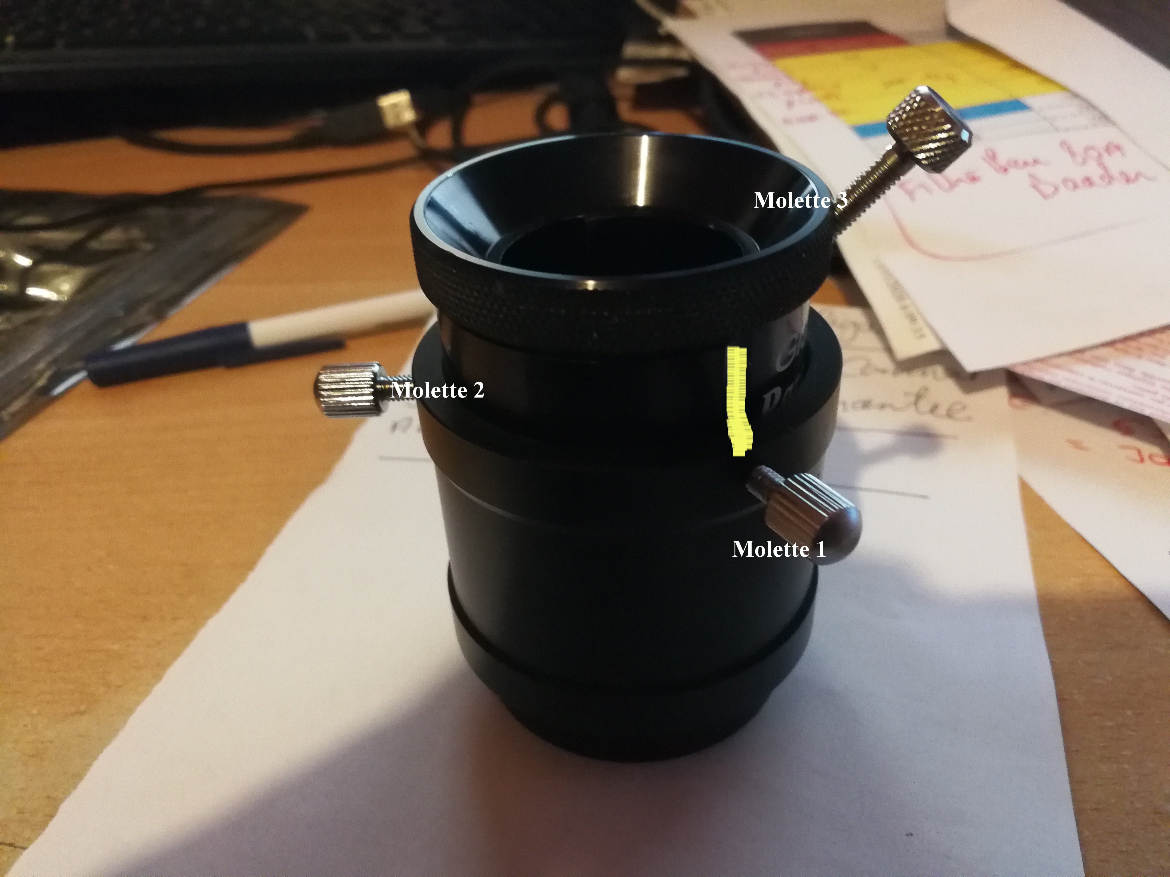

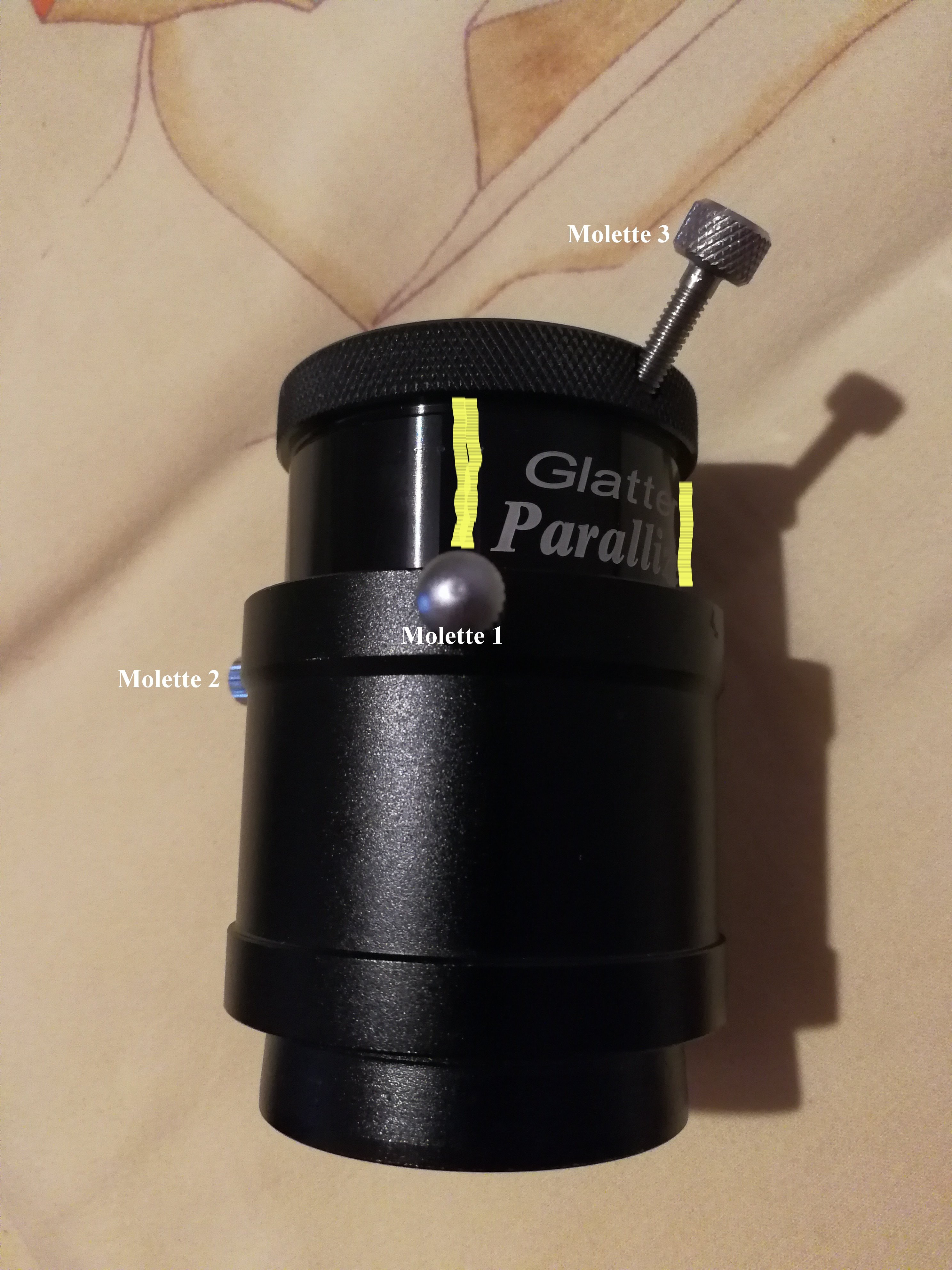

Encore une Question de débutant !!!
Concernant le serrage des molettes à utiliser avec Le PARALLIZER !!! Comme j'ai lu , tout et son contraire à droite, à gauche ... pour être sur !!! et que toutes ne doivent pas être serrées sous peine d'invalider ce pour quoi il a été fait.
Sachant que le Parallizer a 2 Cuvettes verticales sur son extérieur
1/ Je suppose que l'on doit serrer la MOLETTE 1 dans l'une des cuvettes Jaunes (sinon je vois pas l’intérêt des cuvettes extérieures) et la Molette 3 juste pour bloquer legerement l’oculaire - la 2 , on y touche pas
2/ D'autres disent qu'il faut Serrer la Molette en face de la molette du Parallizer ... Soit la 3 et la 2 ... la 1, on y touche pas
Votre avis ? une chance sur 2
Merci
Modifié par SBRCoach
Il ne faut serrer qu'une seule vis du PO , celle à l'opposé de la vis du parallizer
Avec la vis du PO , tu pousses le parralizer vers le bord du PO , la forme de la cuvette fait en sorte qu'il soit parfaitement aligné avec le PO
Puis tu serres la vis du parallizer pour bloquer ton oculaire
J'ai trouvé un scan du mode d'emploi , c'est succinct "Mettre le serrage 2" à l'opposé de la vis de serrage 1,25"

Donc la 2 et la 3 - C'est ce que j'avais compris mais dans ce cas je vois pas l’intérêt des 2 cuvettes extérieures (en jaune)  qui dans ce cas ne servent à rien !!! c'est ça qui me parait bizarre
  Le 16/12/2020 à 20:58, SBRCoach a dit :
Voir davantage
La cuvette fait en sorte que le parallizer plaque sur la paroi interieure du PO de façon parfaitement parallèle
