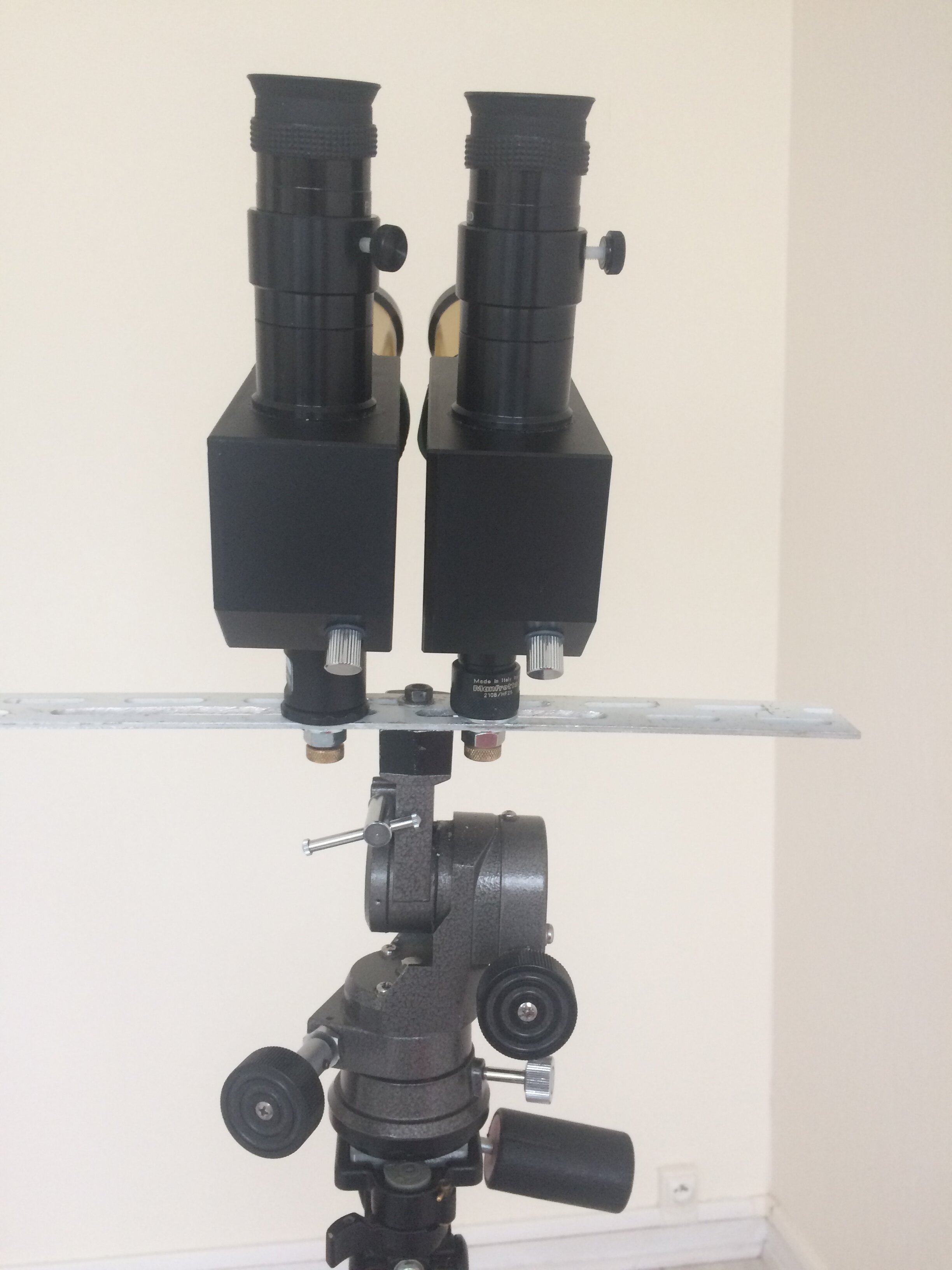

Il y a 1 heure, miauchi a dit :

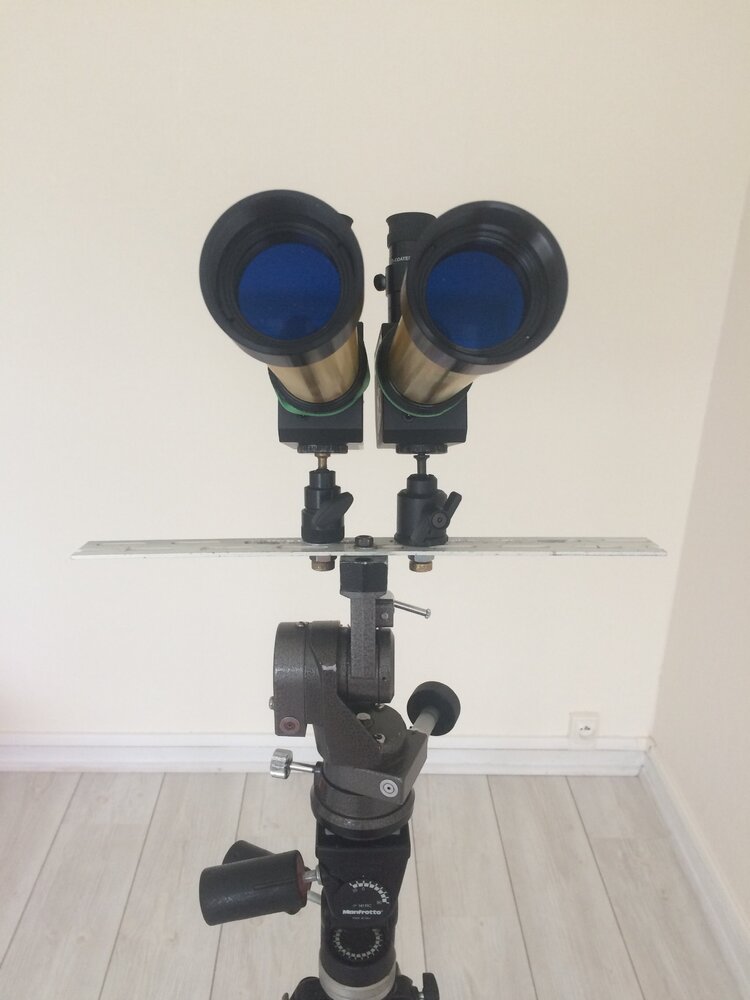

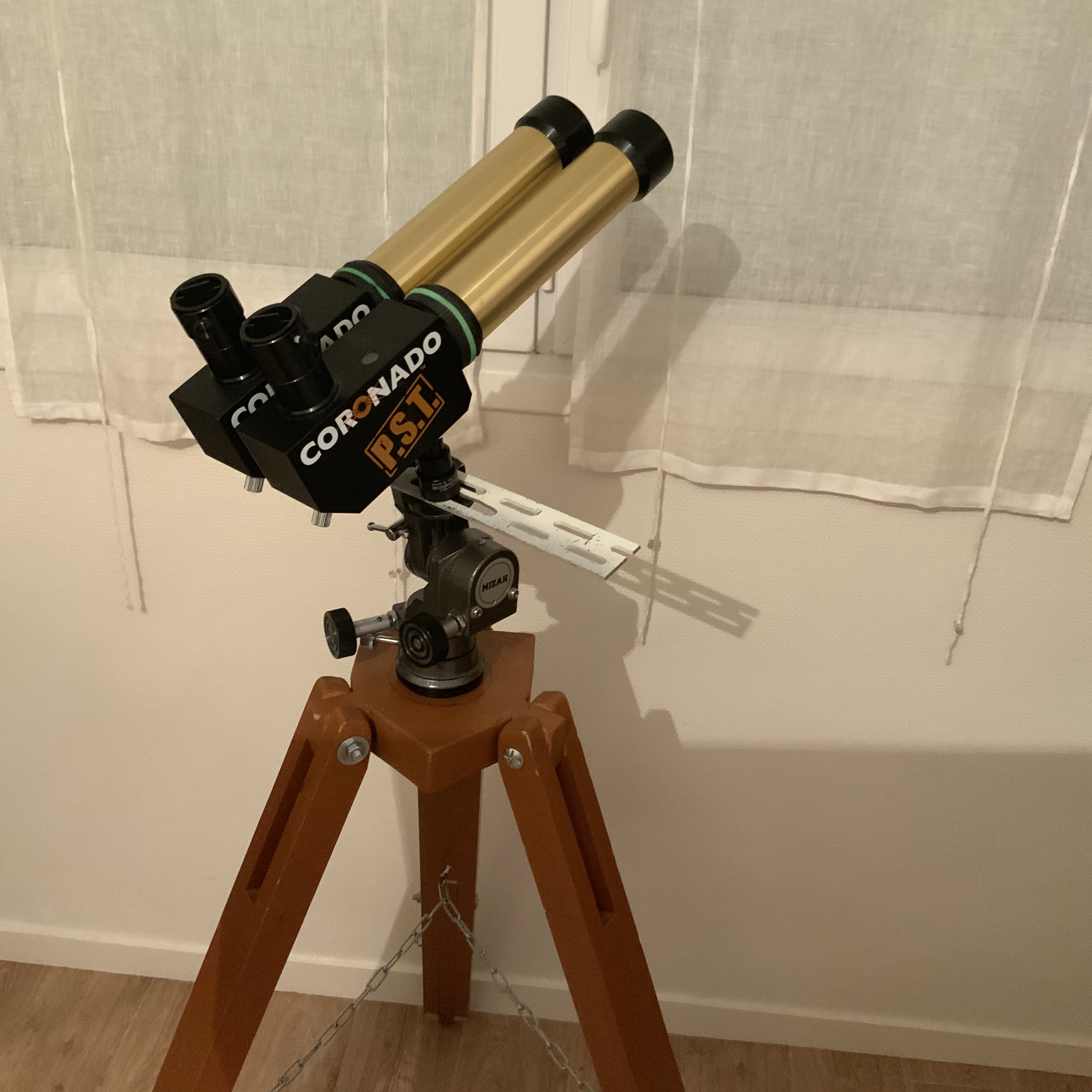

Photo de mes 2 pst … que j ai publier plusieurs fois pour des post
bonsoir,
The Twin Pst ;)
Vision binoculaire
ça doit être pas mal (moi qui adore les jumelles)
mais comment faites-vous pour l’écartement Inter pupillaire ? sur la photo il y a beaucoup d’espace ou je me trompe...

Bonjour …  pour l écartement inter pupillaire simplement un régalage avec les rotules bon c est du bricolage qui fonctionne …il y’a des montures adapté pour coronado photo internet si joint photo sinon j observe soleil au jumelle D 100  … mercure devant soleil 👍  Cordialement
