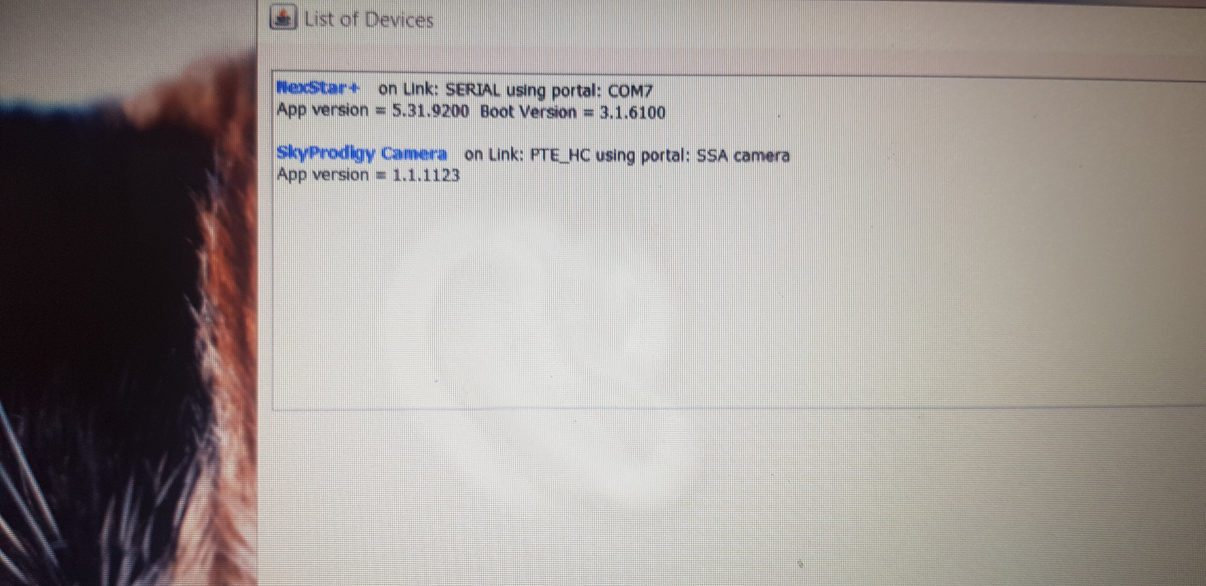

Merci Jean Louis, je me "bats" comme un diable et je n'y arrive pas. En effet je suis passé par la nouvelle procédure et j'ai installé la version 8 de Java et pourtant la fenêtre de Celestron apparait et disparaît de suite .

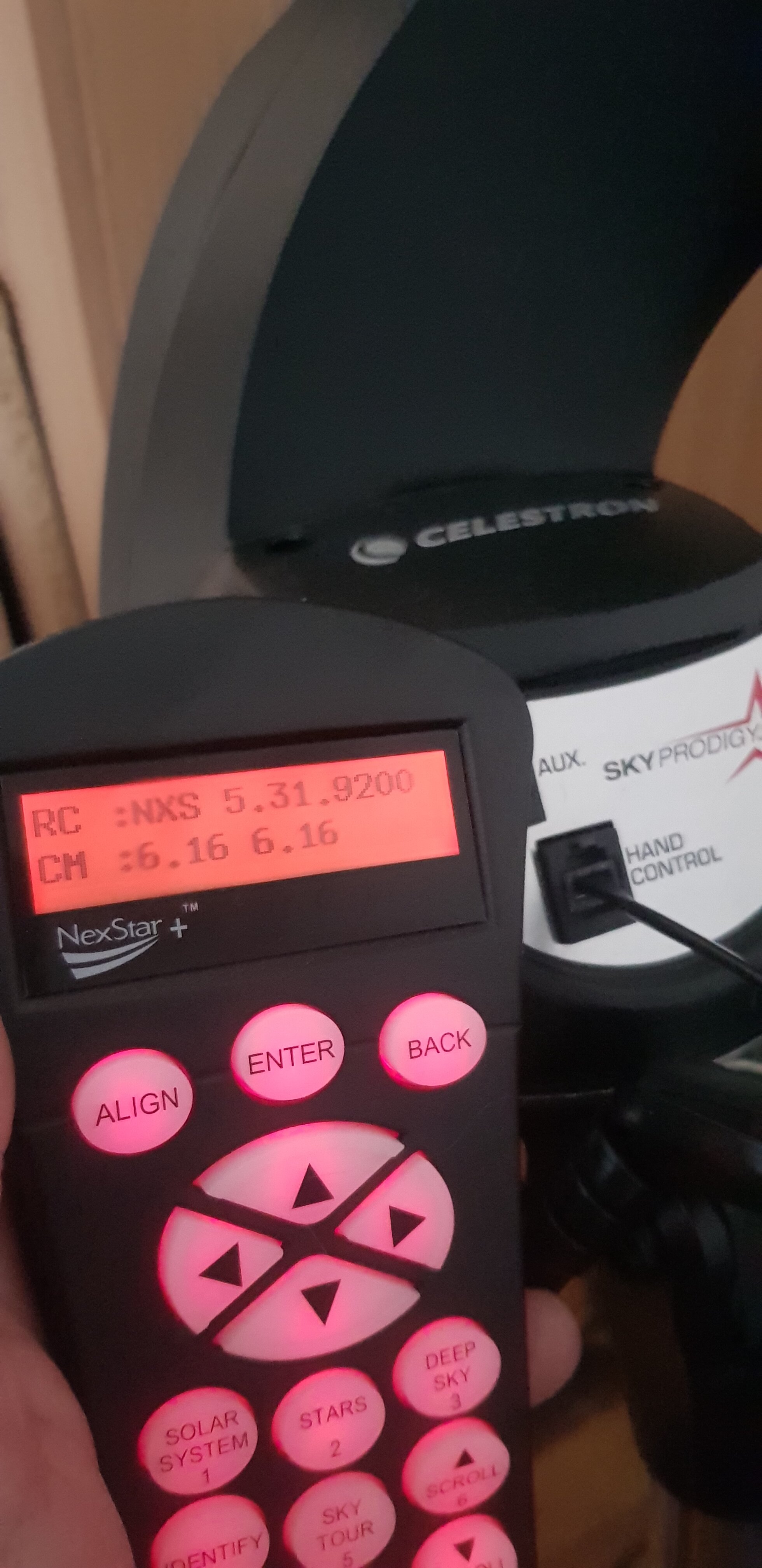

à l'époque j'était tombé sur une vidéo qui expliquait comment ouvrir cfm sur win10 avec java.
si je me souvient bien. il faut créer un raccourci sur le bureau de l'icône cfm dans le fichier dézipper.
voici la dernière version de ma nexstar+
pour la carte moteur c'est plus compliqué.... il faut utiliser un autre logiciel  et il y a un risque potentiel pendant la procédure de maj. donc je ne l'ai pas faite.
