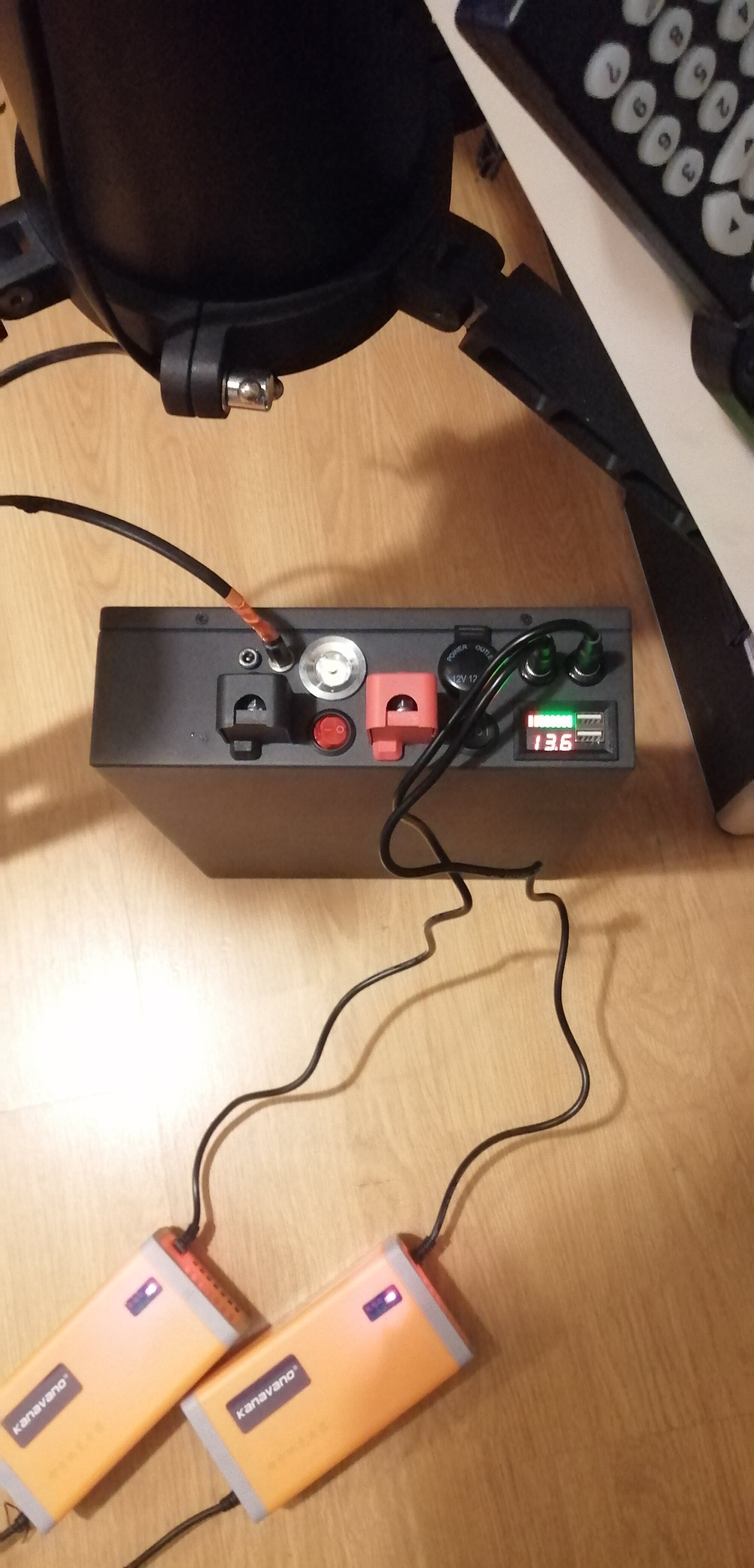

une fois déballée, l'aspect semble sérieux,de qualité mais a l’intérieur est ce la même chose? je n'ai pas pu m’empêcher de l'ouvrir. elle est composée de 4 grosses cellules lifepo4 de 3.2v 105ah.le câblage est moyen par contre ils n'ont pas mis  un fusible de protection. un condensateur de 3300µF se trouve entre les bornes de l'allume cigare. j'ai donc placé un porte fusible de 20A. le bms est chip,j'ai commandé un autre plus sérieux. pour le prix ,il ne faut pas s'attendre a des miracles non plus mais dans l'ensemble ,c'est assez correct.

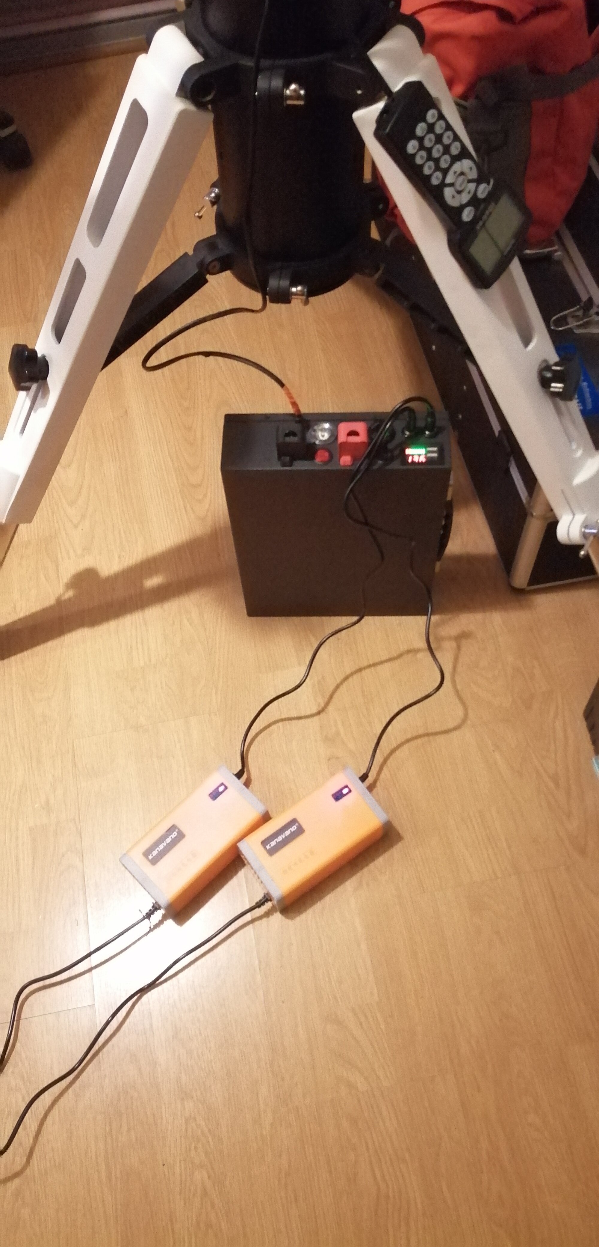

pour le test,j'ai utilisé mon bon vieux portable DELL inspiron 17r 7720 en I7 et qui fonctionne très bien. j'ai estimé sa consommation en fonction de sa batterie soit 11.1v 5200mah. il indique,batterie chargée a 100%, une autonomie de 2H20 soit 2.2 Ah
branchement du pc avec un adaptateur allume-cigare 12v-19v,ça bouffe pas mal cette bestiole. mise en boucle d'une série en streaming sur Netflix et c’est parti!
démarrage a 14.8 v ,tombe rapidement a 13.4 puis passe a 13.3v après 5h d'utilisation. elle y reste un bon moment,je n'ai pas relevé le nombres d'heures mais plusieurs dizaines,je me demandais même si l'afficheur fonctionnait,je l'ai mesuré au multimètre ,tout était ok.
arrivé a 11.4v,le bms s'est mis en action et tout stoppé. résultat, 47H de marche! j'en voyais plus la fin!
donc,d’après mes calculs cela ferait : 47H x 2.2 Ah = 103.4 Ah . je trouve ce résultat très correct et en définitive,ce n'est pas une mauvaise affaire. le vendeur a retiré de la vente ses batteries jusqu'au 13 Octobre. il va rectifier son annonce de 120AH a 100AH pour ne plus avoir de problèmes avec les acheteurs.Je crois ,d’après ce que j'ai compris,qu'ils vont aussi améliorer la batterie. mais elle est aussi en vente par d'autres vendeurs sur le site.

PS:les deux chargeurs 6A sont livrés avec.
