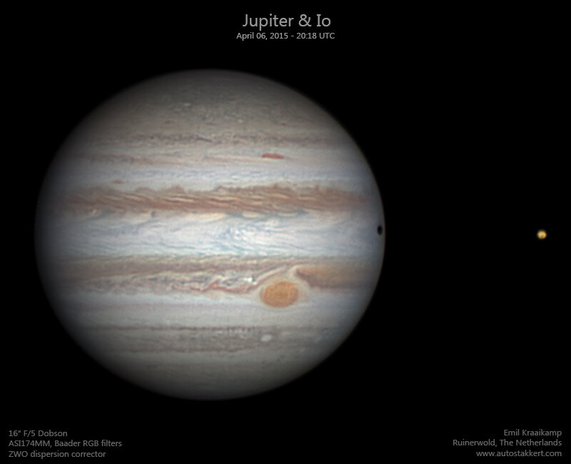

Petit intermezzo: une petite Jupiter d'Emil Kraaikamp sur un Dobson:
getimage.php?id=512
Faudrait lui passer la mémo comme quoi les Dobsons sont moins bons, il doit l'avoir ratée.

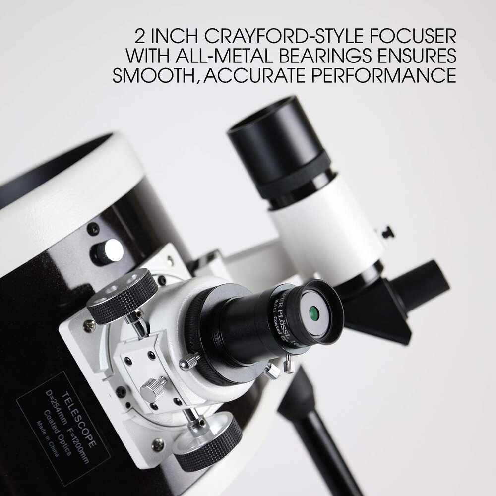

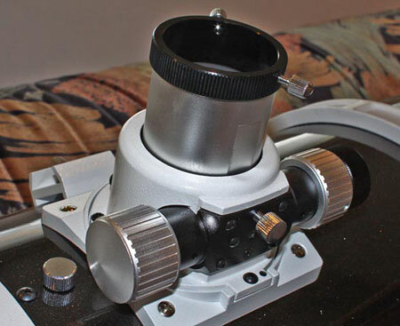

Les optiques dans leur Skyliner 250p et leur FlexTube 250mm sont ri-gou-reu-se-ment identiques et viennent de la même usine et de la même unité de production. Dans ceux-ci, même le secondaire est le même°  comme ce sont tous des 250/1200 (ou 254/1200 si on veut).
Les Skyliner ne s'appellent pas 'BlackLine' parce que le tube est blanc. Dans les FlexTube, il n'y a pas une tube plein -- mais le morceau de tube qui est encore présent est noir, si tu crois que ça augmente la qualité de l'optique. Même les accessoires de l'avant des FlexTube et des BlackLine a un "petit" air de famille, comme les couleurs sont les mêmes:
Dans un coin, le BKP 250:
Dans l'autre, le FlexTube 250mm:

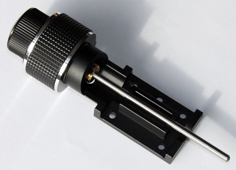

En effet, pas de réduction 1:10 en standard sur le PO du Dobson, mais on vend aussi ceci, et soudainement la petite plaque sous le PO tourne au noir ;-):
post-273464-0-33942400-1536367835.jpg]
°si mes souvenirs sont bons, diamètre de 64mm depuis peu, alors que les premiers BlackLine avaient un secondaire de 58mm qui suffisait sur les Dobsons mais pas sur le BlackLine, qui sortait le plan focal plus loin pour permettre la photographie. Depuis les deux modèles ont un secondaire un peu plus grand, bien que ce ne soit pas strictement nécessaire sur le Dobson.

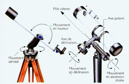

Essayons de simplifier au maximum pour en terminer sur ce point.
Le tube du télescope (newton et dobson) : l'un et l'autre sont des télescopes de newton.
Une photo pour saisir ce qui fait la différence entre les 2 montures (azimutale et équatoriale) : les mouvements et l'utilisation des montures
à gauche, monture azimutale (manuelle mais qui peut éventuellement être motorisée, dotée d'un Push To ou d'un GoTo) et  à droite, monture équatoriale (généralement motorisée ou équipée d'un système GoTo et  plus rarement utilisée en manuel)
