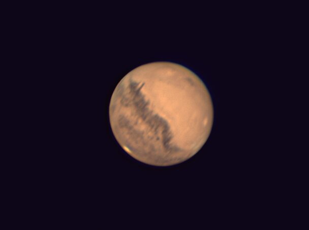

mercredi soir, petite soirée planétaire sous un ciel laiteux mais sans vent, ni humidité et une turbu faible jusqu'à minuit.
J'essayais aussi pour la 1ère fois une powermate 4x, qui me permet d'échantillonner plus correctement mon set up (T500/2000).
Mais, gros ballot, j'ai vissé directement la powermate sur la caméra, et j'ai donc enlevé le "nez" en 31,7 de la caméra...nez sur lequel est vissé le filtre IR/cut, indispensable :boulet:
Donc très dur pour refaire un semblant de balance au traitement; j'ai pas la couche bleue.
Par contre l'image globale présente une résolution bien meilleure que mes essais précédents. Prochaine fois, je l'aurai :be:
Détail:
ASI ZWO 385c (sans filtre :p)
2000 images conservées sur 25000
AS3 avec "noise robust" sur 6; registax; photofiltre
Image prise vers 23h30 heure locale le 7 octobre
356893523_23_36_54_AS2000_NR6_registax_PF-Copie.jpg.890fce3296933796b523c9daf3ce54b3.jpg
Merci de votre passage Ryo et Alain
astrocg, oui, l'absence de filtre IR/cut a été fatale pour les couleurs...

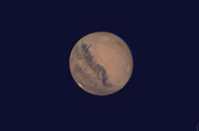

Voici toutefois une version mieux traitée avec un peu plus de peps!
682405948_23_36_54_AS2000_NR6_registaxbis_PF-Copie.jpg.a718bffb421fc6c0b12b4c00d8bf54da.jpg
