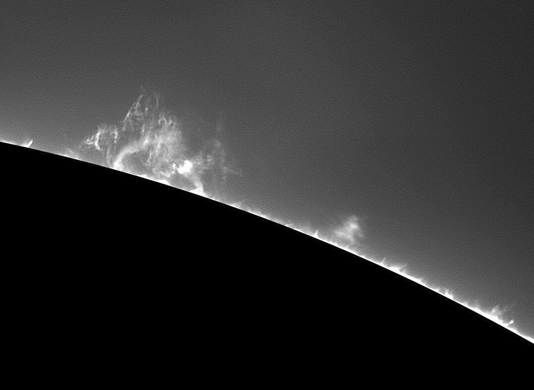

Bonjour à tous.
Le temps est vraiment pas terrible mais il y avait quelques trous entre les nuages...
Image réalisée avec l'objectif Sigma 60-600mm à 465mm de focale / Baader D-ERF 110mm / Daystar Quark Chromosphere 5 clic sens anti-horaire / ASI 1600mm
100 images sur 1200
Il aurait été intéressant de faire une animation de cette protubérance mais au vu du temps, impossible à faire... ☁️☁️☁️
Sinon, les 2 régions actives étaient vraiment petites 😥
Modifié par weirdnico
  • J'aime 6

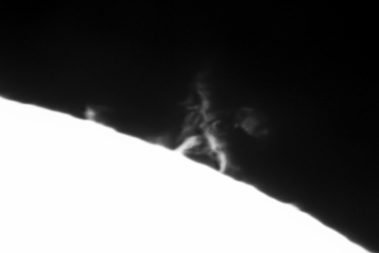

Samedi 10/10 vers 10h30 TU, j’ai sans doute pris la même activité solaire.
 Bresser 150/1200, Filtre Daystar Quark Chromosphère, ASI 174MM.
Avec les conditions actuelles, c’est un peu compliqué en ce moment...☹️
 Bonne soirée
  • J'aime 5
bonjour,
belle définition sur cette image .
les protus sont vraiment faibles en ce moment
Paul
Modifié par banjo
Il y a 19 heures, Fifi1957 a dit :
 Bonne soirée
C'est la même à coup sur sauf que ta photo a plus de définition 😎
Mais une 150mm h-alpha sera bientôt opérationnelle en perigord 😀
Et comme dit Paul, les protus se cachent en ce moment...
Bonne chasse,
