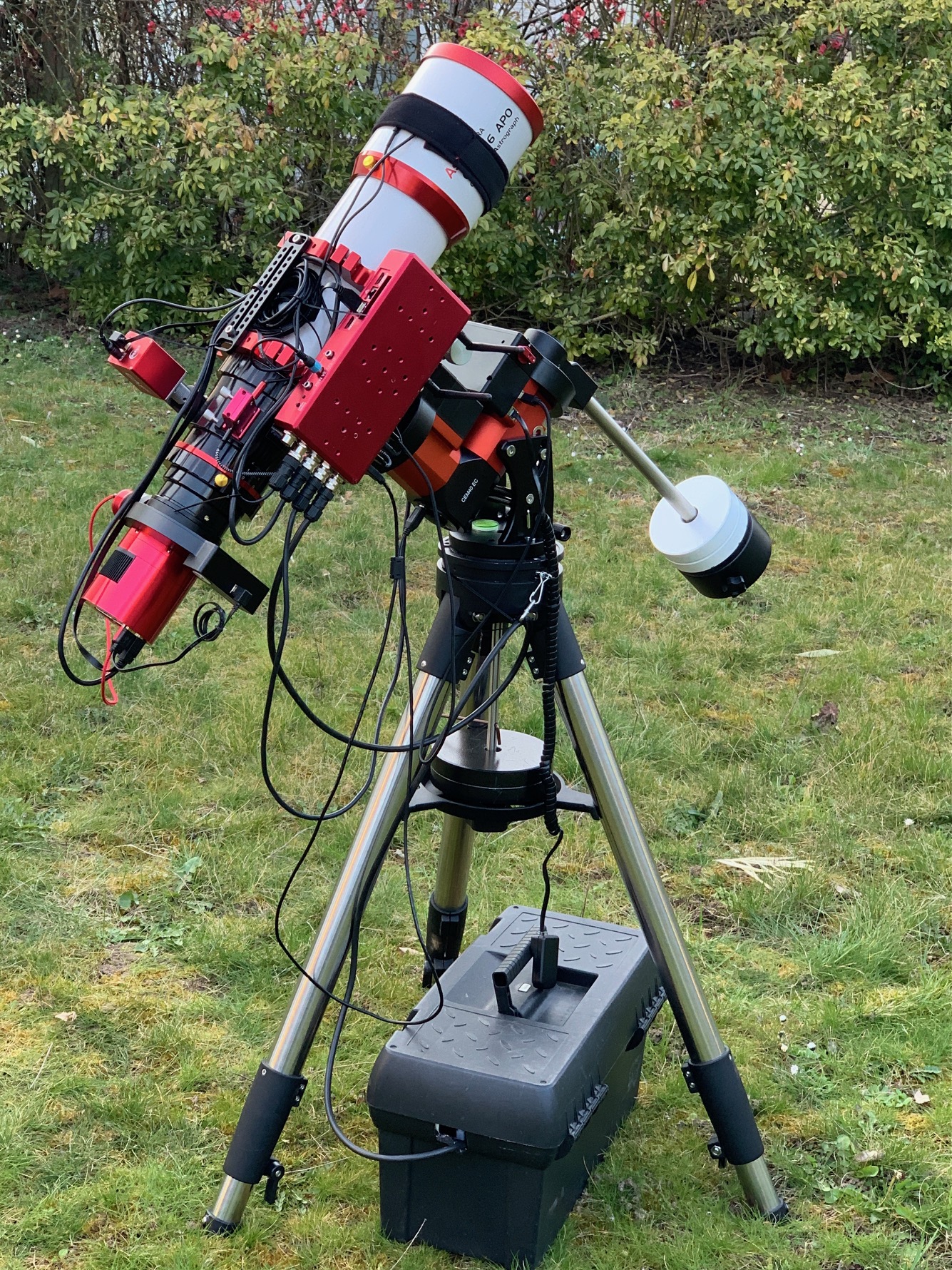

12kg de charge (et très bien équilibrée)
montage provisoire.
La CEM40EC est donné pour 18kg, je suis donc à la limite photographique des 2/3 de charge.
