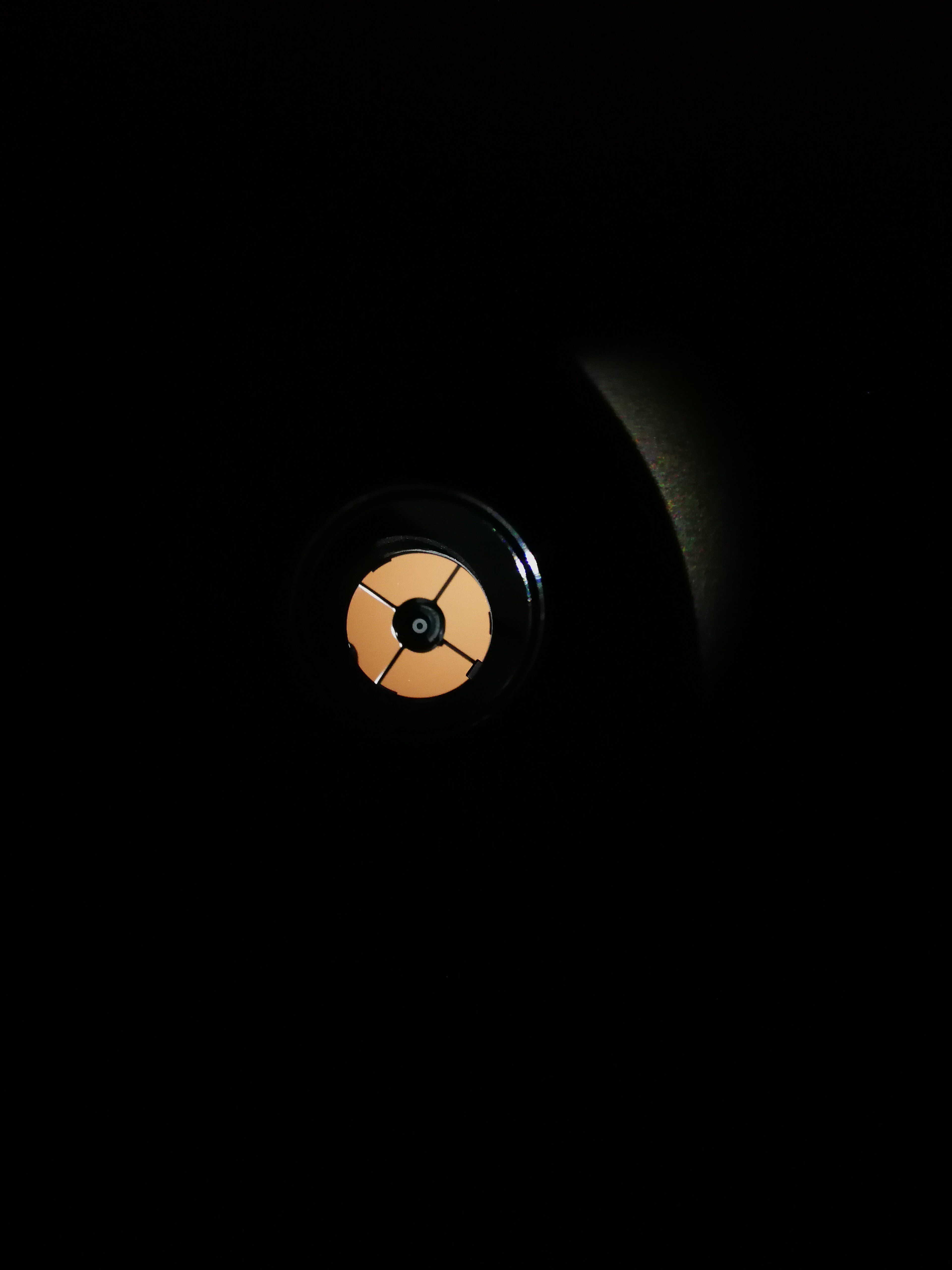

déjà le télescope est il bien collimaté (réglé)?
souvent sont déclarés mauvais des oculaires utilisés avec des instruments complètement déréglés!!!
oui la Collimation est faite (je viens d'y mettre l'œillet au centre).
