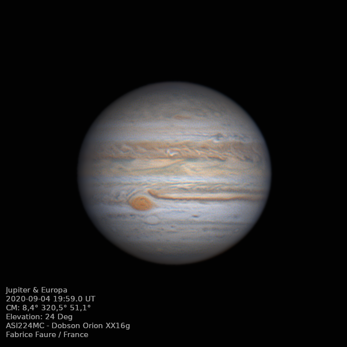

Suite à mon premier post dans lequel j'avais partagé mon animation réalisée à partir d'environ 1 million de brutes à l'ASI224MC sur mon Dobson 400 (lien ci dessous), voici le détail de traitement et  l'image finale réalisée à partir de 22 dérotations WinJupos (représentant 3 minutes/22000 images chacune).
Le traitement est un peu différent de celui que j'avais utilisé pour l'animation:
  • Dobson Orion XX16g (tracking altaz)
  • Capture 180fps avec ASI224MC + ADC ZWO avec une barlow APM 2.7 (ce soir là je commençais à préparer mon   passage à la QHY462MC avec cette barlow et un faible tirage: du coup avec l'ASI224 j'étais sous échantillonné à 0.11" / pixel)
  • Stack avec Autostakkert de 20% sur 22000 images par tranche d'acquisition de 3 minutes (de 19:24 à 20:42 UTC)
  • Traitement des 22 images avec Pixinsight:  process batch avec Restoration filter / Wiener,  ColorCalibration, Histogram, LocalHistogram equalization, ColorSaturation et CurvesTransformation.
  • J'ai réalisé un script dans PixInsight qui me permet d'appliquer la rotation altaz calculée sur chacune de ces 22 images en fonction du moment de son acquisition et de la position de Jupîter/coordonées site (avec la fonction derotation altaz de WinJupos j'obtenais des resultats moins précis à cause de la variation de seeing pour certaines images qui m'empéchait de positionner aussi précisement l'angle au final)
  • Ces images ont ensuite été mesurées dans WinJupos et j'ai réalisé un dérotation de ces 22 images en donnant un weight différent en fonction de la qualité de chacune
  • Deconvolution finale de l'image derotatée avec PixInsight (RestorationFilter)
  • Assemblage final dans Gimp afin de combiner la portion d'image d'Europe depuis la stack de 3 minutes à 19:59 avec la derotation des autre images

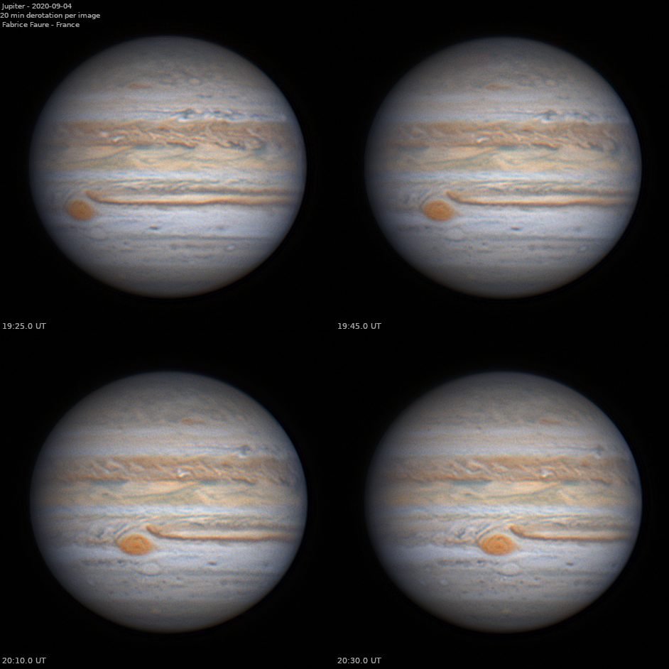

j'avais aussi préparé une planche avec 4 images , chacune étant basée sur des dérotations sur une plage maximale de 20 minutes, mais avec par contre toujours les artefacts sur Europe à cause de la dérotation WinJupos et un peu plus de bruit que l'image finale que j'avais préparée, voici la planche:
