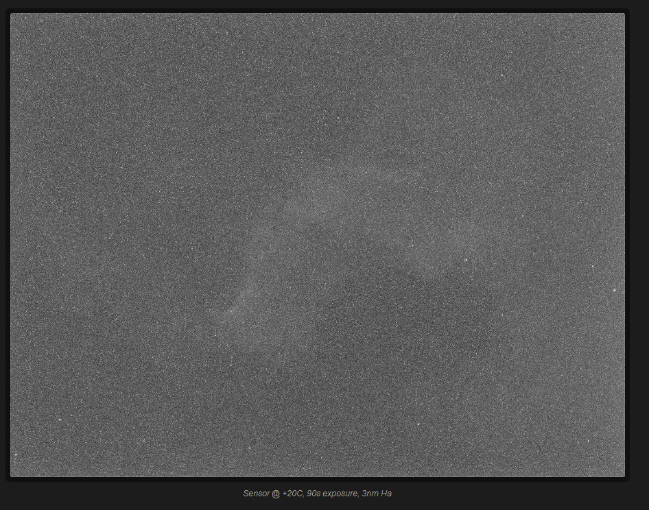

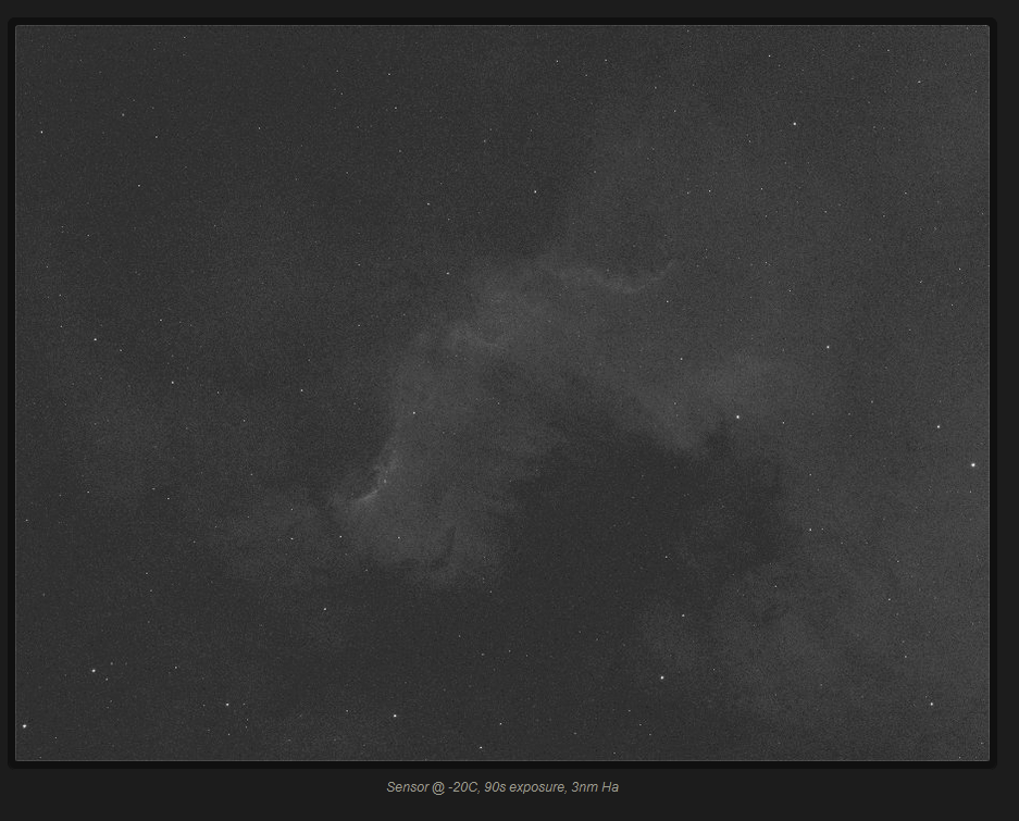

Ca vaut plus que le coup de se cailler... regarde la différence du rapport S/B entre une image¨avec un capteur à +20° et -20
https://jonrista.com/the-astrophotographers-guide/the-zwo-asi1600-guide/the-zwo-asi1600/preliminary-analysis/
 +20°c
-20°
