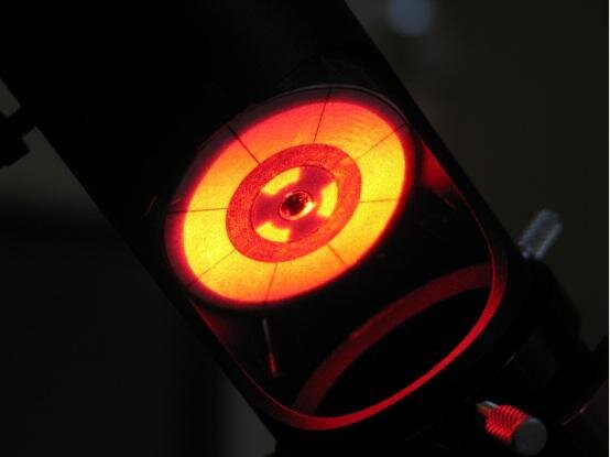

Avec la barlow du côté du laser, si l'ombre de l'oeillet a la taille de l'oeillet, alors la source virtuelle faite par la barlow est au plan focal. Il suffit alors de sortir un peu le PO et de voir si le centrage reste le même (le faisceau de retour va légèrement converger et réduire la taille de l'ombre) pour avoir la source virtuelle et l'écran de part et d'autre du plan focal, ce qui place l'objet sans coma au milieu du PO même si l'axe du PO n'est pas dirigé vers le milieu du primaire.
On peut même faire une mire pour bien évaluer où est la source virtuelle (par la taille de l'ombre):
Si ça passe deux fois par la barlow, le faisceau devient un cône divergent, grandit au retour (ce qui introduit un léger effet d'offset et donc une erreur de lecture sur un écran à 45° qui n'est pas présente si le faisceau est presque cylindrique), les bords deviennent flous, et en plus la lecture dépend légèrement du manque d'inclinaison de la barlow dans le PO et du pointage de l'axe du PO.
Bref, on injecte pas mal de nouvelles sources d'erreur, et c'est juste ce qu'on voulait éviter avec la méthode du laser barlowté. Donc c'est un peu surfer sur la réputation du "laser barlowté" avec un machin qui ne répond pas au cahier de charges original.
Bon, ceci dit, je collimate avec un TuBLUG et un Paracorr fixe installé, ce qui introduit des erreurs semblables, mais le facteur de barlow de la Paracorr et la divergence sont faibles donc les erreurs qui peuvent être injectées sont bien plus réduites, et ça reste encore assez fiable (surtout que je n'ai vraiment pas d'erreur de pointage de l'axe du PO). Mais je sais bien que ce n'est pas idéal, bien que ce soit encore facile à lire et plus précis et plus simple à valider que le truc TS (et le test sur étoile me le confirme).
