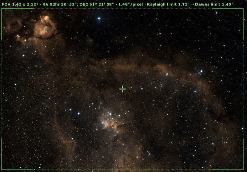

En mettant les caractéristiques de la 80ED et de ton APN sur Telescopius ta photo correspond à peu prêt bien au champs attendu sans réducteur:
Ah donc ça comnfirme que le cadrage est pas trop désatreux!
