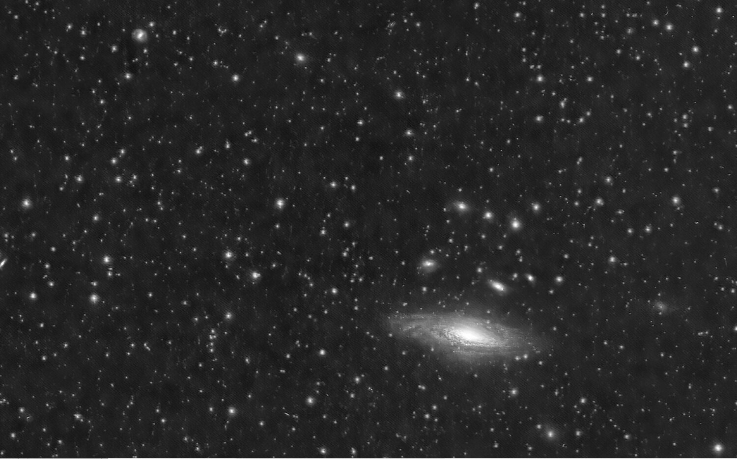

L'image est très belle sur le forum, mais il est vrai que la full présente quelques anomalies sur le fond du ciel dû au traitement comme sur le quintet ou l'on voit une sorte de petit tourbillon et ngc7331 un aspect granuleux. Le fdc est lui trop lissé. Je pense que ta couche rouge est la plus problématique, on y voit une trame oblique (voir ci-dessous). Au dela de ça l'acquisition est bonne, ta formule lulu + 650d est pas mal je trouve :)
