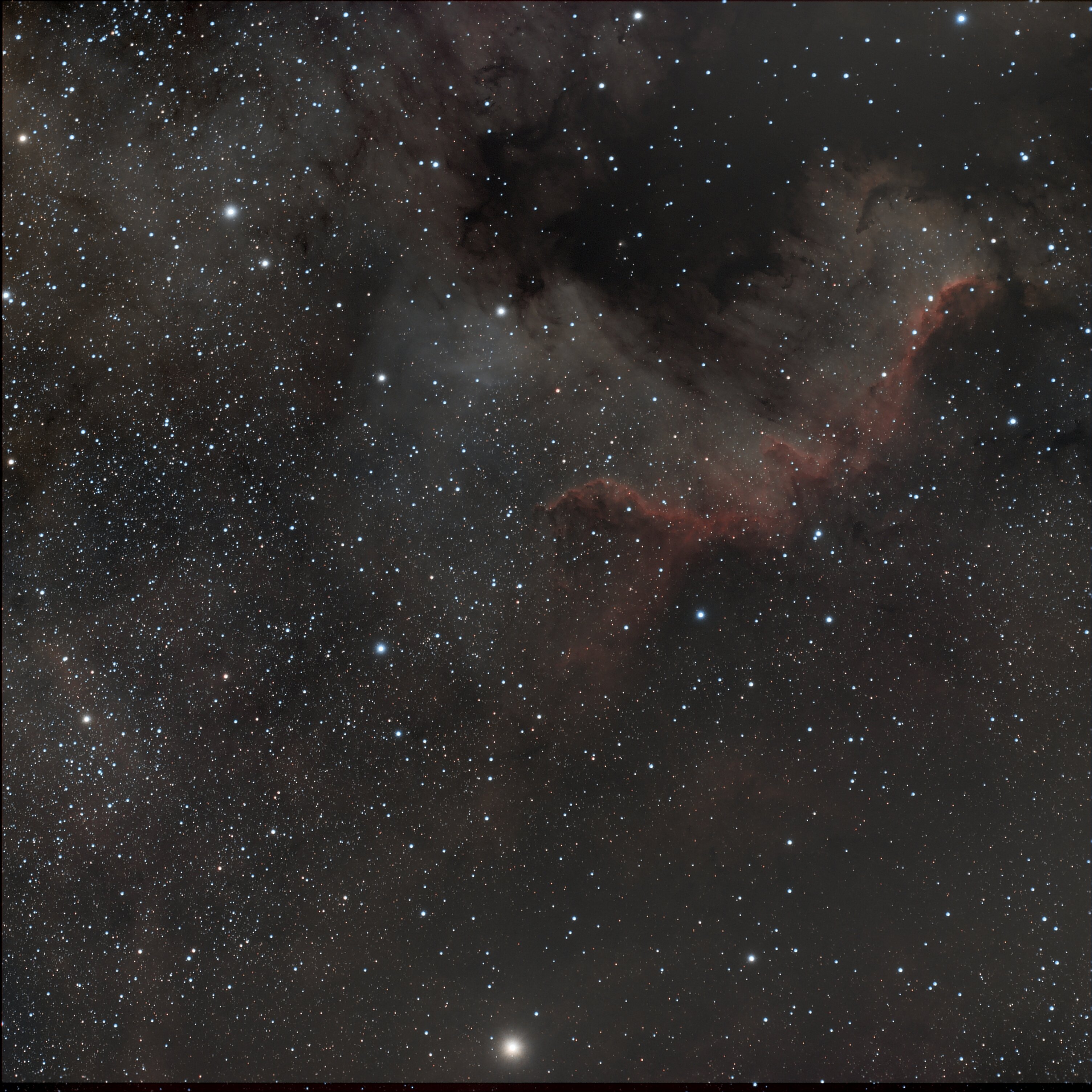

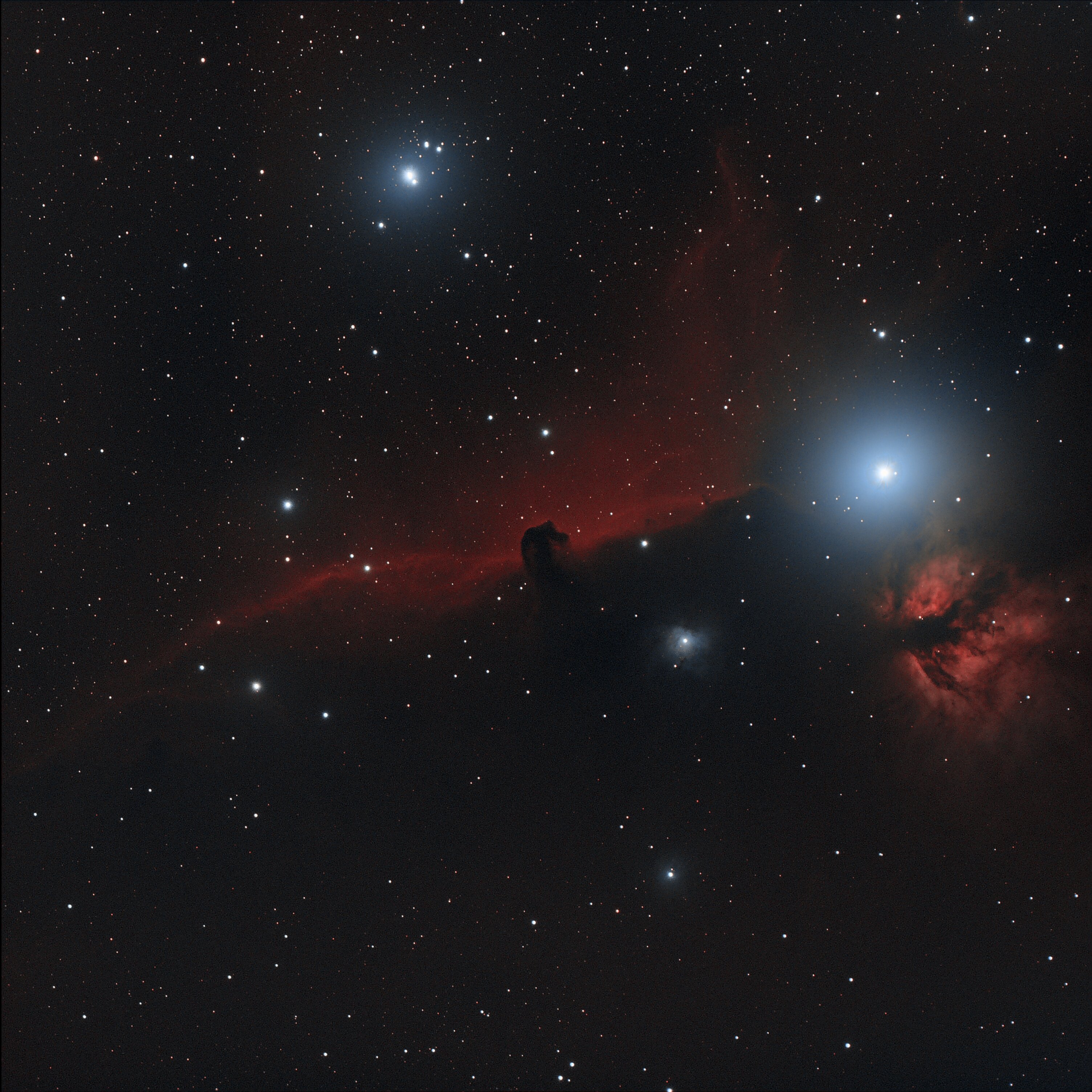

Voila les deux prises de la nuit dernière, pendant les verifications de l'ASIAir Pro.
Alors je sais, normalement, mieux si on fait une cible par nuit, mais en Bretagne on a un micro-climat, donc ca s'applique pas a nous... d'ailleur, dans la sequence de recap ASIAir, j'ai laisser l'etape 15, mais nous en Bretagne, on fait pas la 15, trop risqué...
Tube ASKAR Lens FRA 400/5.6
Une petite Tête de Cheval: 12 x 300s ASI533MC-P Quadband et Bias/Dark/Darflat/Flat
Et un petit plus sur NGC7000: 40 x 300s ASI533MC-P Quadband et Bias/Dark/Darflat/Flat

ma foi c'est pas mal du tout !
Par contre elles sont inversées miroir tes images.

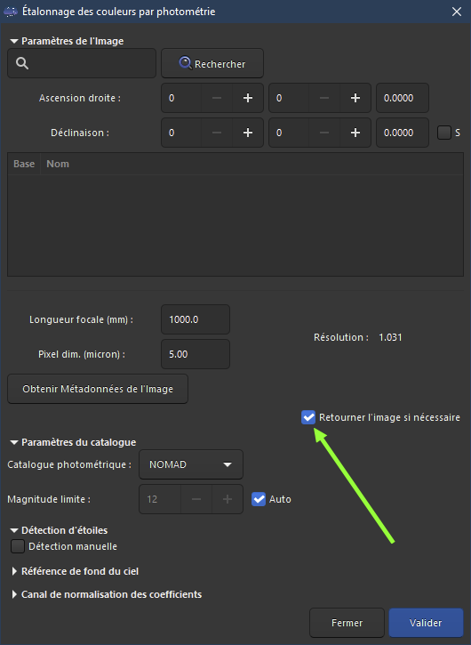

Cyril a ajouté une fonction dans l'ajustement des couleurs par photométrie pour remettre automatiquement l'image à l'endroit.
Je sais plus si c'est dans la 0.99.6 ou si c'est une version de développement plus récente que j'ai récupérée :

Merci, pour du rapide et test, ca me va... surtout quand on vient du monde AltAZ/Nikon... c'est presque l'extase à chaque sortie de Siril...
Miroir,  oui, j'avoue ne pas trop prêter attention à ca pour le moment, plutôt acquisition et process (jusqu'à la fin de ton Tuto, enfin, j'ai meme pas recadré pour viré les bandes), meme pas encore suivi vers PS ou Gimp...

C'est pas dans la mienne, donc tu as encore une étape d'avance...

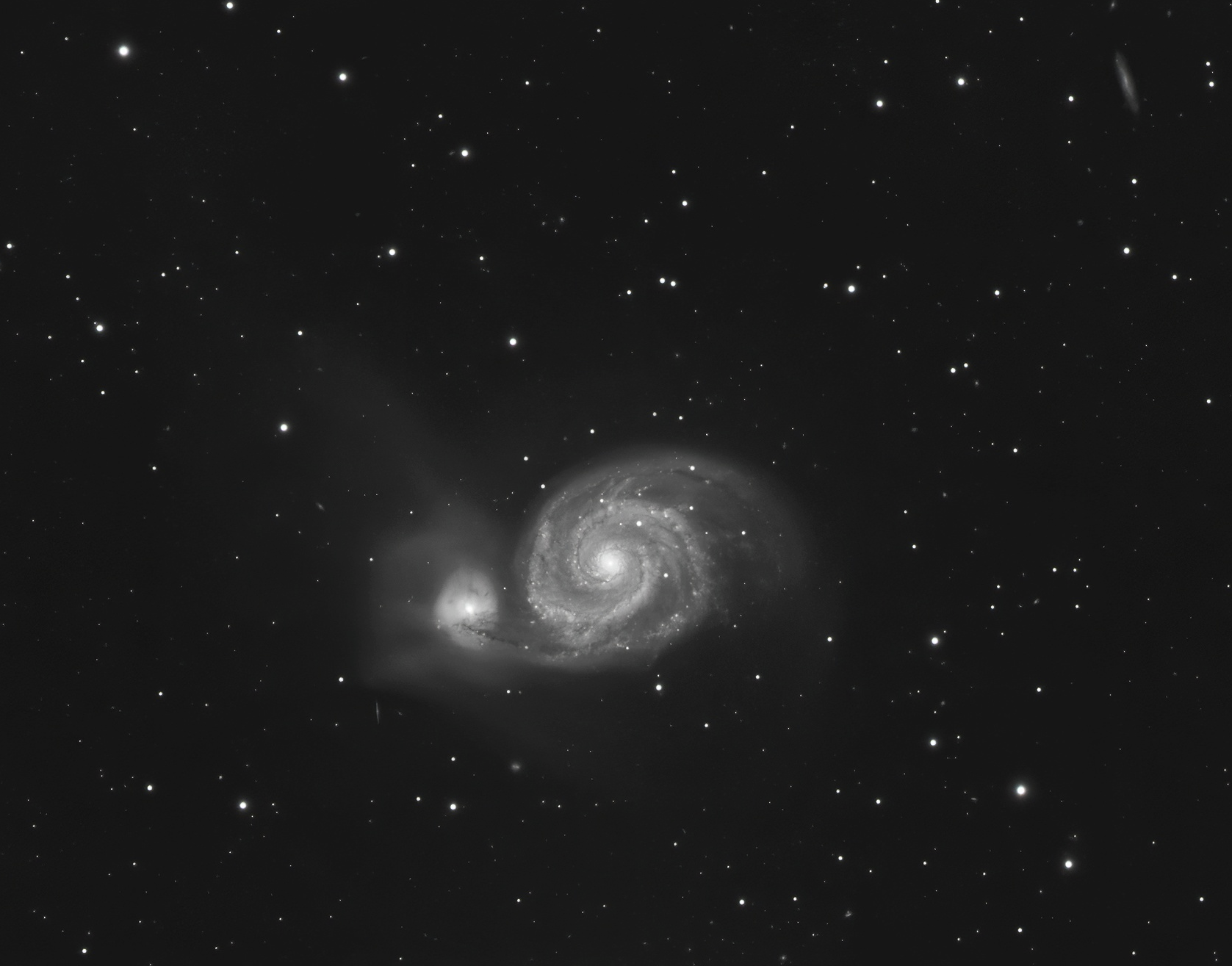

Avec une ASI183 et 530mm de focale, on sort ceci :

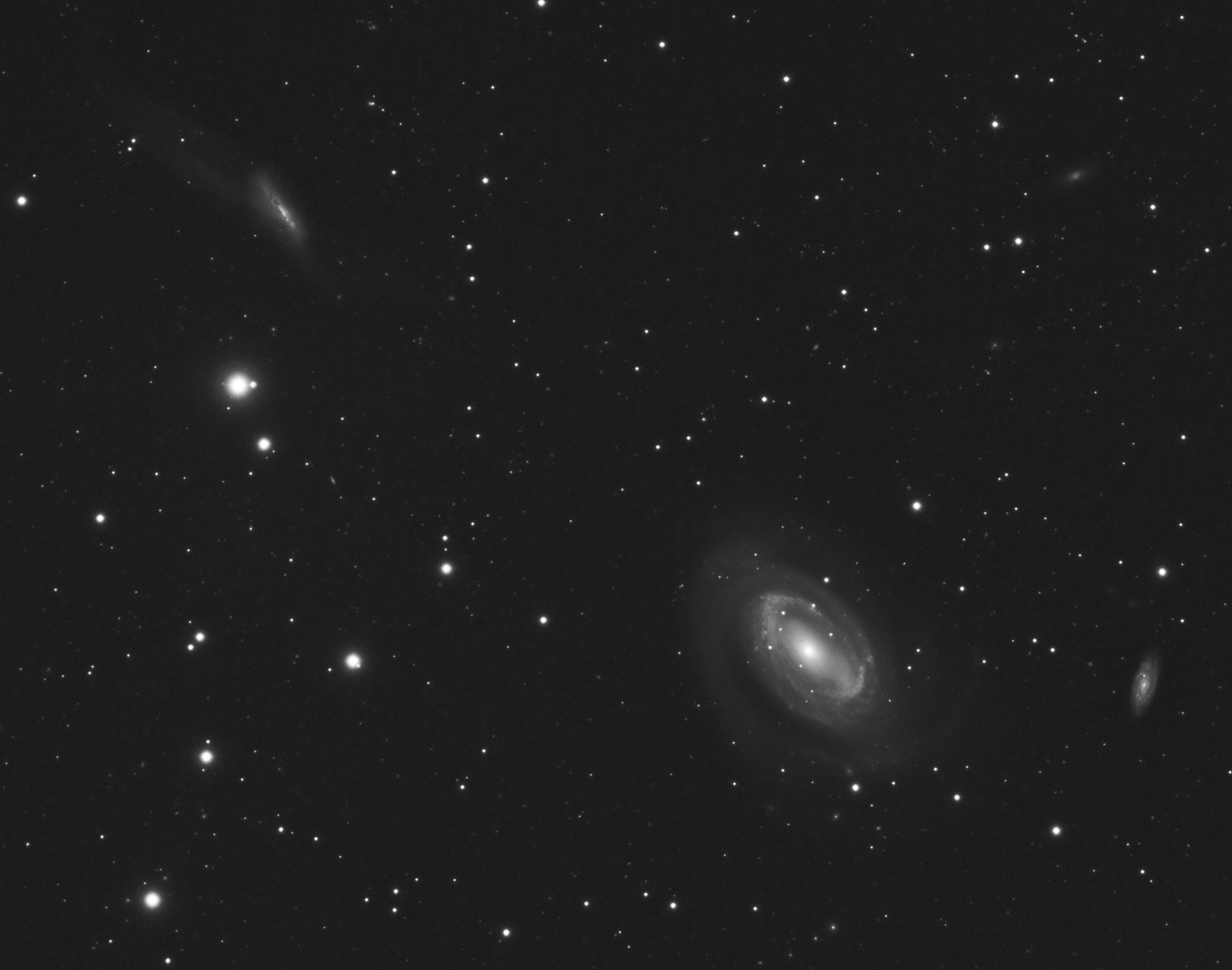

Ou encore ça :
Et avec la nouvelle 294MM en mode Bin1, on pourra encore descendre plus bas (pixels de 2.13µ contre 2.4 pour l'ASI183)
