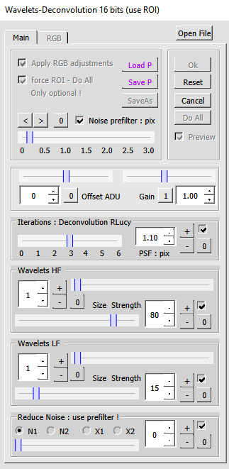

Réglages dans Astrosurface_NOVA:

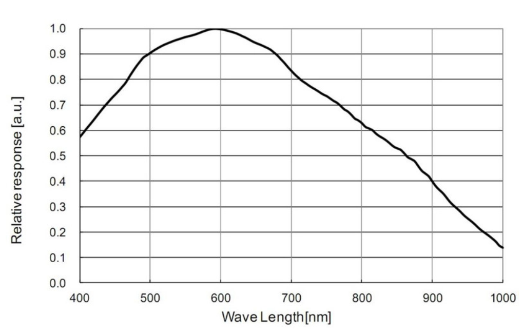

Le filtre IR 642nm permet d'imager dans l'infrarouge, ce qui limite les effets de la turbulence.
La caméra Asi290mm est hyper sensible dans ces longueurs d'ondes: 0.95 / 1.0 à 642nm
à 642nm on est quasi au max de sensibilité.
Donc expo courte, plus de fps, ça fige bien la turbulence ;)
