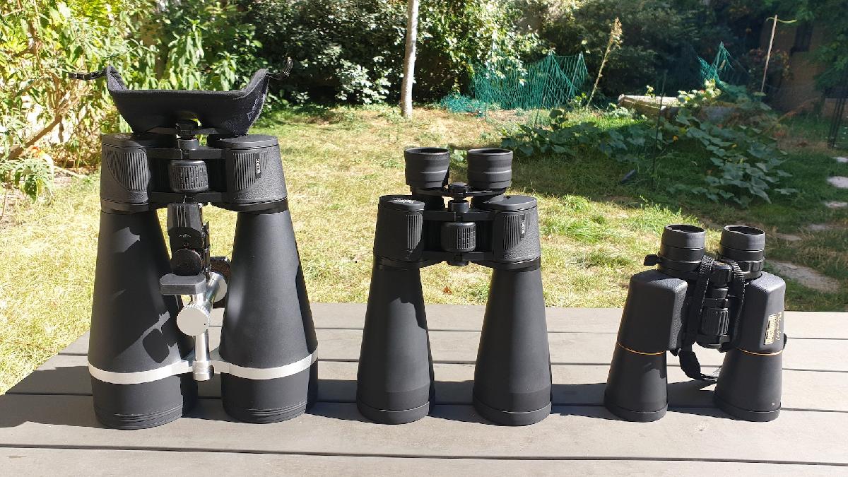

Je me permets de venir te semer l'embrouille :p
Et pourquoi choisir quand tu peux avoir... les deux ?
Si tu regardes bien la forme des jumelles vendues en France et celles qui proviennent de Chine, sur AliExpress, il y a "un peu" de quoi se demander si, "par hasard", ce ne seraient pas... les mêmes ! :D Achetées en Chine (d'où pratiquement tout provient, de nos télescopes à nos ordis et téléphones) tagués d'un bel autocollant d'une marque ou d'une autre... et d'un prix augmenté (c'est le principe du commerce, pas de mal à ça).
Bref, j'ai tenté le coup d'acheter les 15x70 que je voyais sur les sites européens, mais en Chine... Ben... comment dire... Faudrait comparer avec les européennes à côté, mais a priori, elles ressemblent drôlement... aux mêmes ! (en moins cher)
:D :D
Bref, pour 75 euros, tu as des 15x70 pour le "grand champ" (mais pas trop grand non plus, sinon autant regarder à l'oeil nu)... Et pour 130 euros, tu as des 30x80 qui te permettent de mieux apprécier les "cibles" que tu as trouvées grâce à tes 15x70.
De gauche à droite : les 30x80, les 15x70... et une paire de Bushnells qui vaut à elle seule plus chère que les deux autres... et qui a une qualité d'image nulle (chromatisme) en comparaison :)
https://fr.aliexpress.com/item/33016507989.html?spm=a2g0o.productlist.0.0.9814872dhO3eg3&algo_pvid=e543cb79-cbf0-486e-a4ea-f12c5c968a25&algo_expid=e543cb79-cbf0-486e-a4ea-f12c5c968a25-1&btsid=0b0a187b16027541678291729e3964&ws_ab_test=searchweb0_0,searchweb201602_,searchweb201603_
Pour 205 euros, port compris, tu as deux paires de jumelles... (il faut choisir "Pologne" pour les 30x80, tu les recevras en 8 jours, et pour les 18x70 c'est Chine seulement, donc un peu plus de patience, mais tu auras déjà tes 30x80 pour patienter)
Et un simple trépied photo conviendra parfaitement pour les stabiliser (un truc que tu as dans un placard). Même si les super support parallélo-très-chers sont "forcément" (?) mieux (mais lourds, encombrants, etc.), avec un simple trépied photo, tu es paré à tout (et mobile).
Celui proposé par bpollet a l'air très bien (et pour le petit accessoire, j'en avais acheté un, et revendu, car je trouve ça instable : je préfère visser sur le trépied photo une planchette, poser les jumelles dessus et passer un gros élastique ou un velcro autour des jumelles pour les tenir - au moins, ça ne bringuebale pas - pour les 15x70 car les 30x80 ont carrément un pied prêt à visser sur le trépied, livré avec).

Dans le style 2 paires de jumelles, il y a aussi 10x50 Bresser (46€) et 20x80 Bresser (119€) ou prix approchants chez divers magasins. 😁
Quant au trépied, je fais avec un qui fait aussi monopode, c'est le CRAPHY M (il monte très haut ;)) à 70€. Dans ce style de trépied, il y en a aussi des un peu plus costauds.
Il y a sûrement mieux mais c'est l'équipement que j'ai et qui me va bien en attendant plus confortable avec un parallélogramme.
