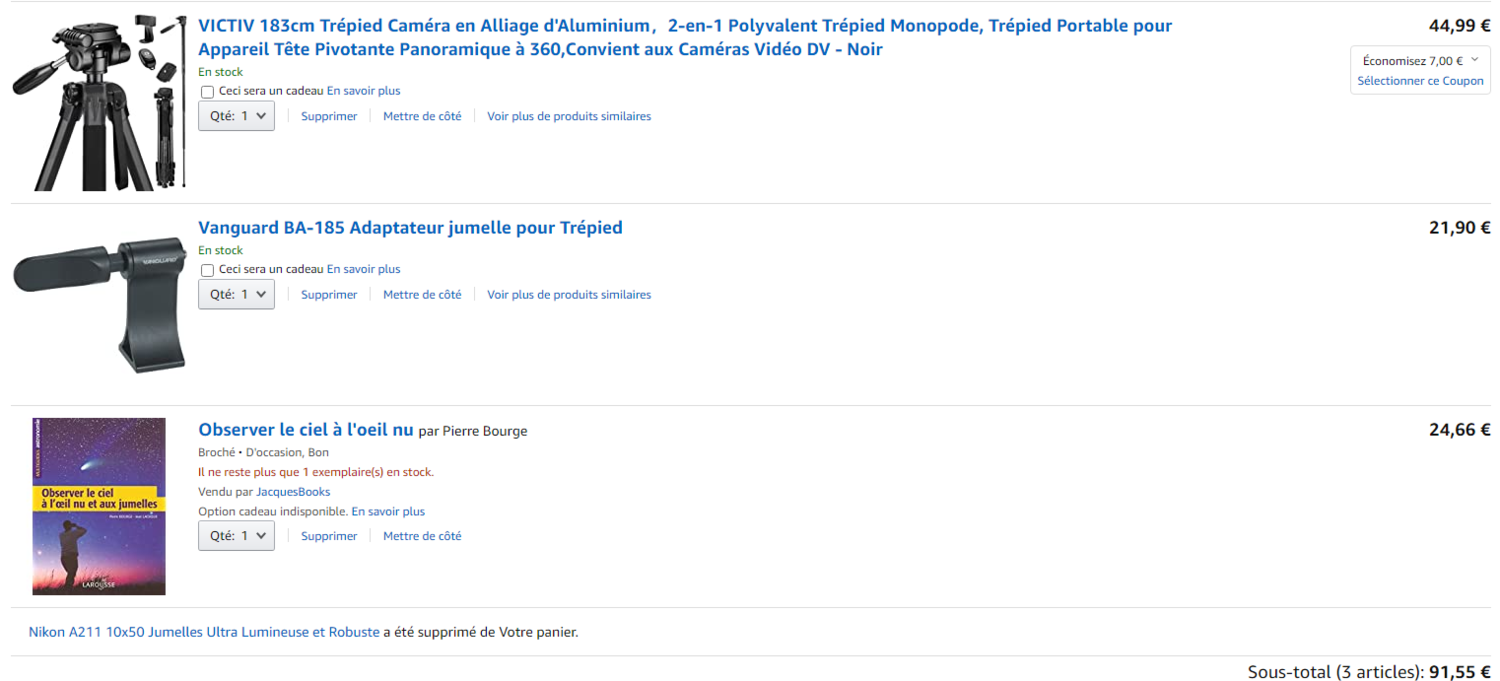

https://www.amazon.fr/dAluminium,2-en-1-Polyvalent-Monopode-Pivotante-Panoramique/dp/B07TYWNH6N/ref=sr_1_1?__mk_fr_FR=ÅMÅŽÕÑ&dchild=1&keywords=victiv+183&qid=1604927737&sr=8-1
@fdudu je partirais sur ça je pense, ça à l'avantage de faire du trépied à 183 cm et également un monopod que l'on peut extraire.
+1
